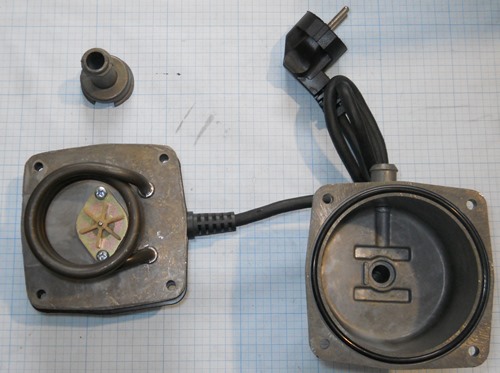

Вот нашел фото разобранного Старт Турбо, обратите внимание на конструкцию, и какие гидравлические потери будут, если его подключать через патрубки печки, что у меня и произошло.
Сегодня переделали, врезали в верхний патрубок радиатора и в блок, через кран. За подключение повторно деньги сняли))))
