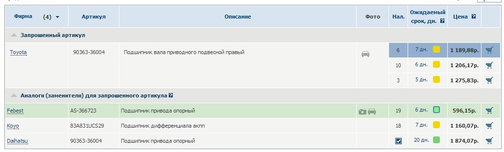

Вот этот? Схема с japancats (по номеру моего кузова).
12354.jpg [ 111.38 КБ | Просмотров: 1744 ]
Тут Экзист предлагает два варианта:
43045-20010 Подшипник подвесной вала приводного (ремкомплект, видимо)
111.jpg [ 52.55 КБ | Просмотров: 1744 ]
90363-36004 Подшипник вала приводного подвесной правый (конкретно подшипник)
222.jpg [ 66.96 КБ | Просмотров: 1744 ]
Если это все-таки подшипник, то по какому номеру заказ делать? А то по цене разница чуть ли не в два раза.
