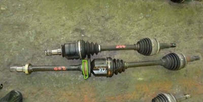

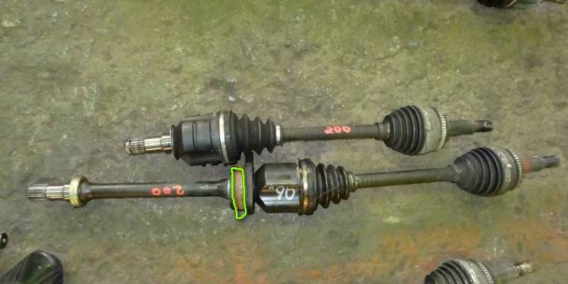

Могу ошибаться т.к. по 2wd в 50-м кузове не знаю точно есть ли такой подшипник между коробкой и шрусом на приводе. На 41-м кузове у меня был, а на 55-м этот подшипник вставлялся в раздатку и фиксировался стопорным кольцом и снизу болтом. Кстати зимой в морозы на холодную тоже были завывания пока не прогреется.

Левый короткий правый длинный.
Отметил место, только на фотке без кронштейна.

На фотке от 4wd похоже, я подшипник покупал за1500 ,старый люфтил и с шумом крутился как старые ролики от движки обводной-натяжной
