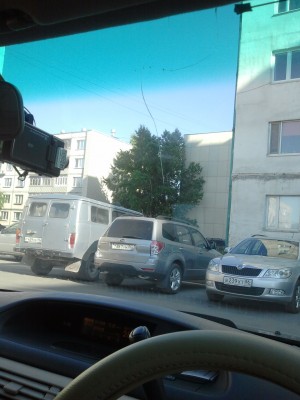

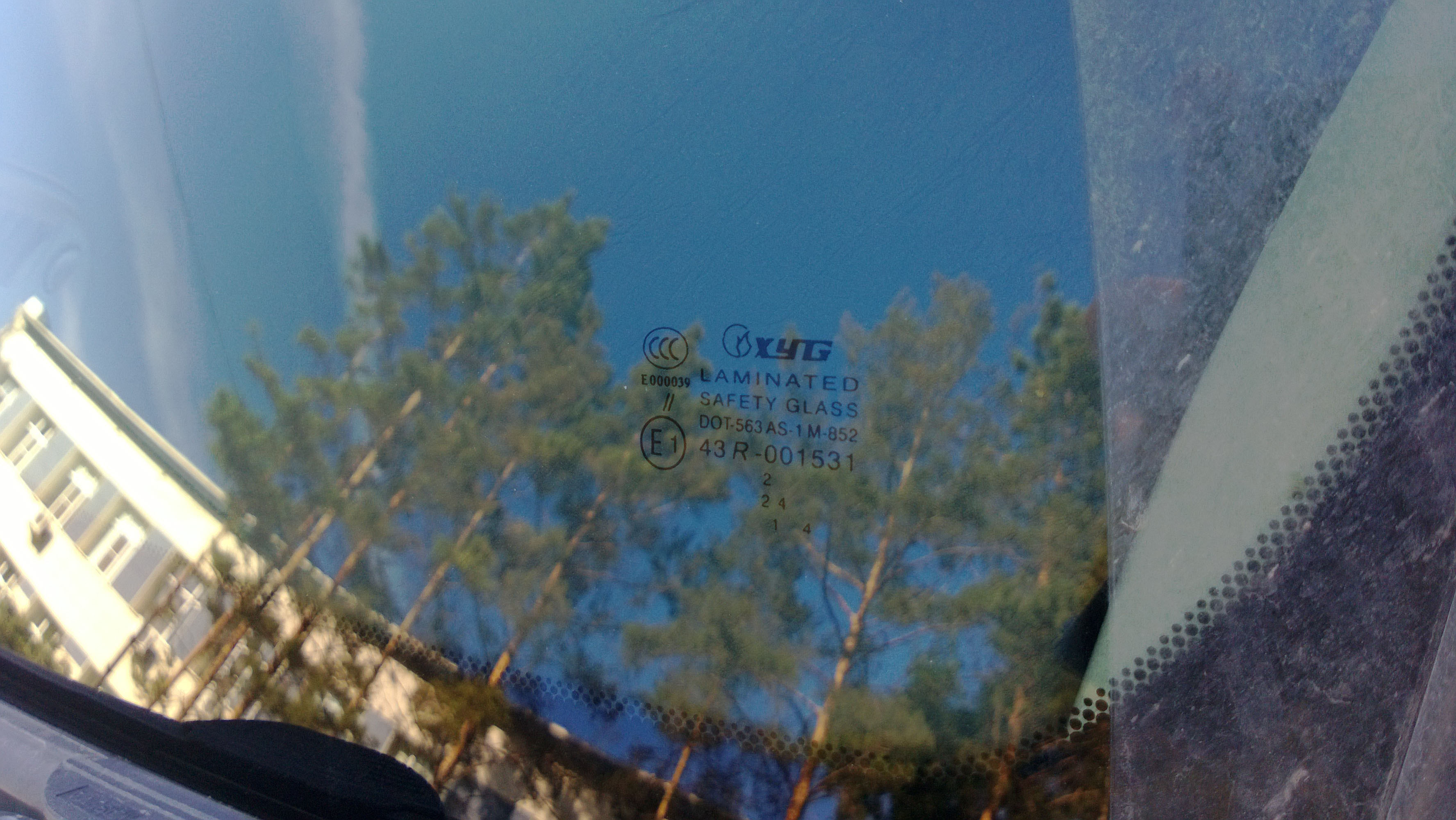

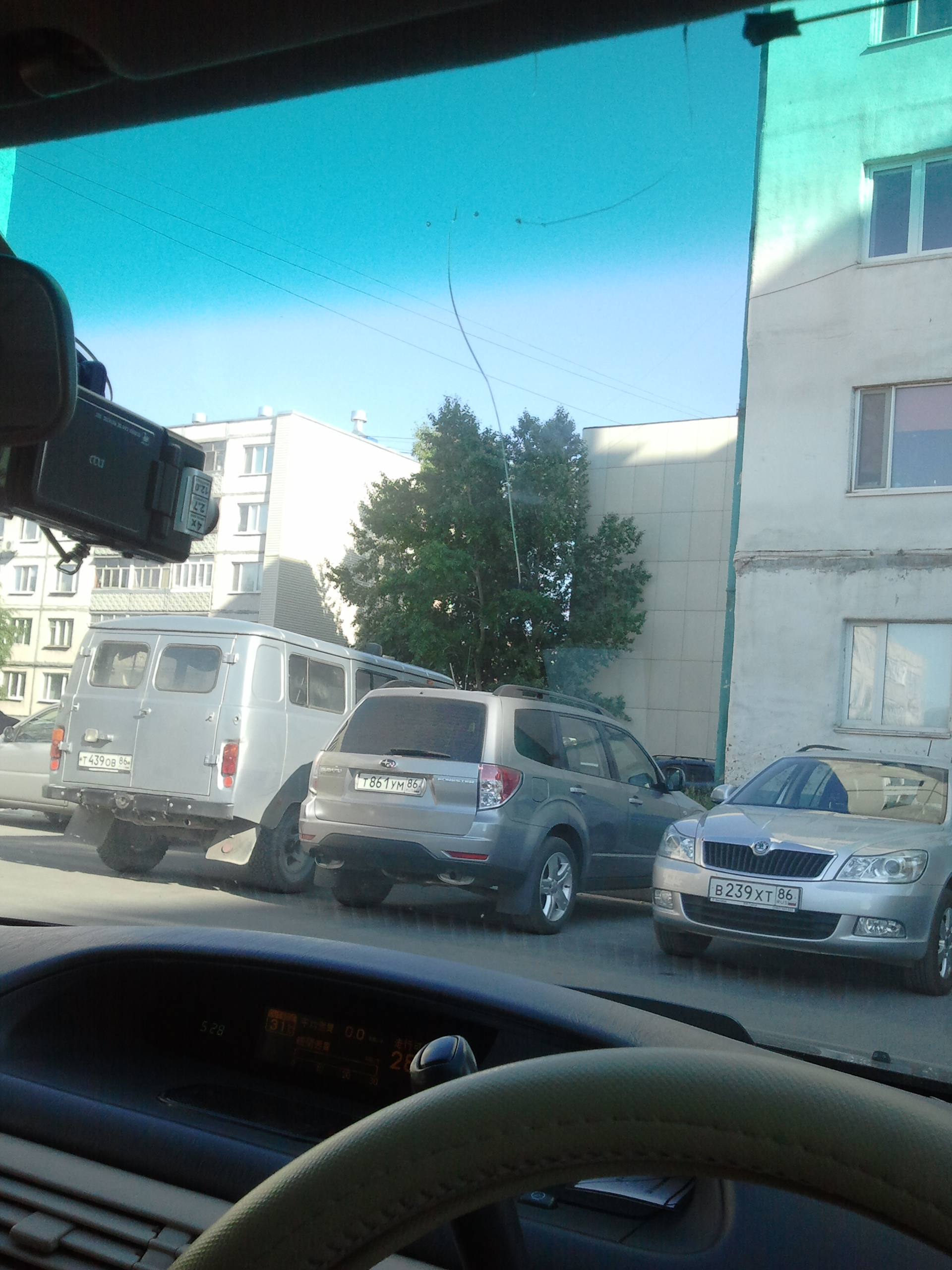

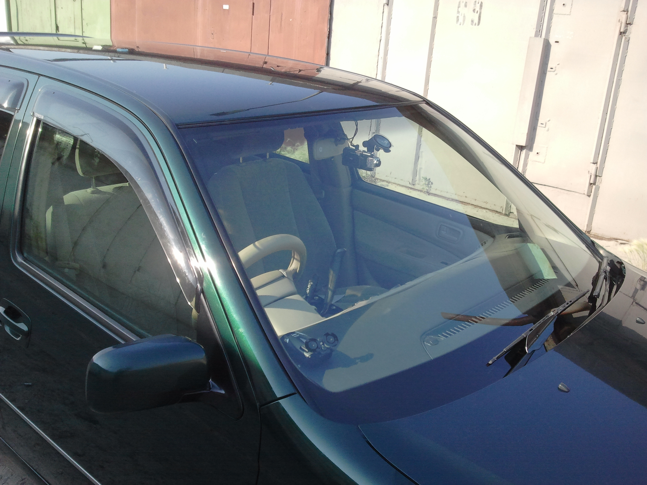

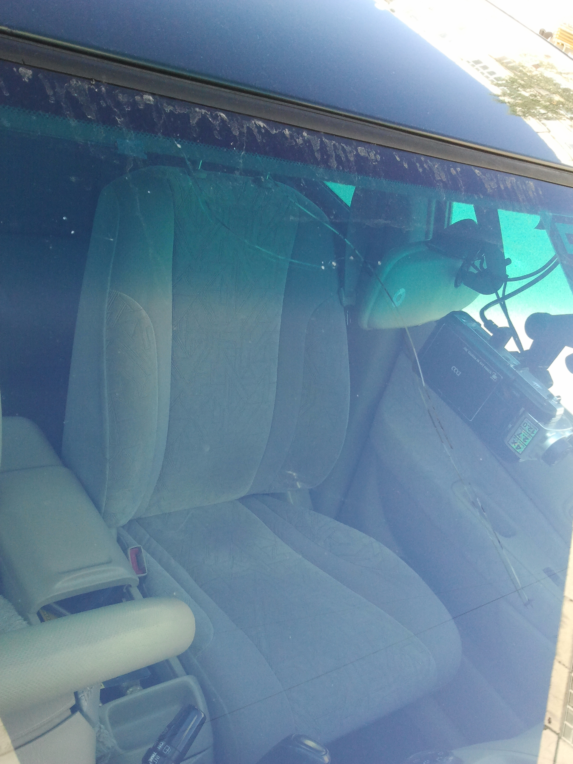

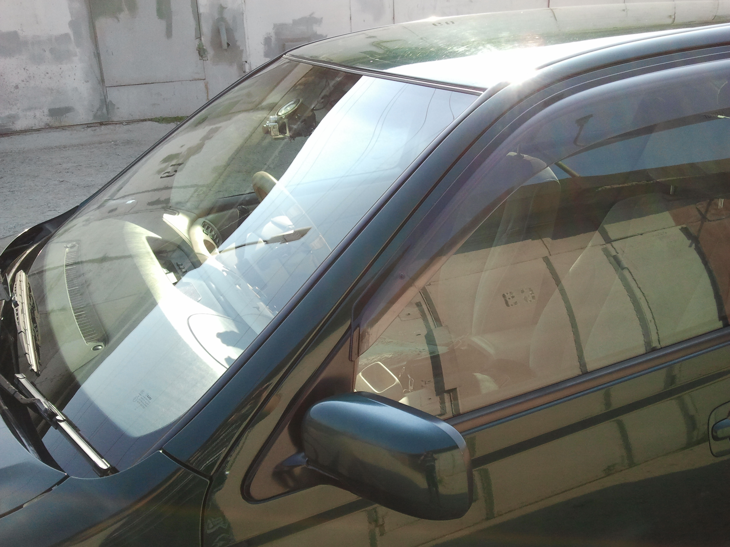

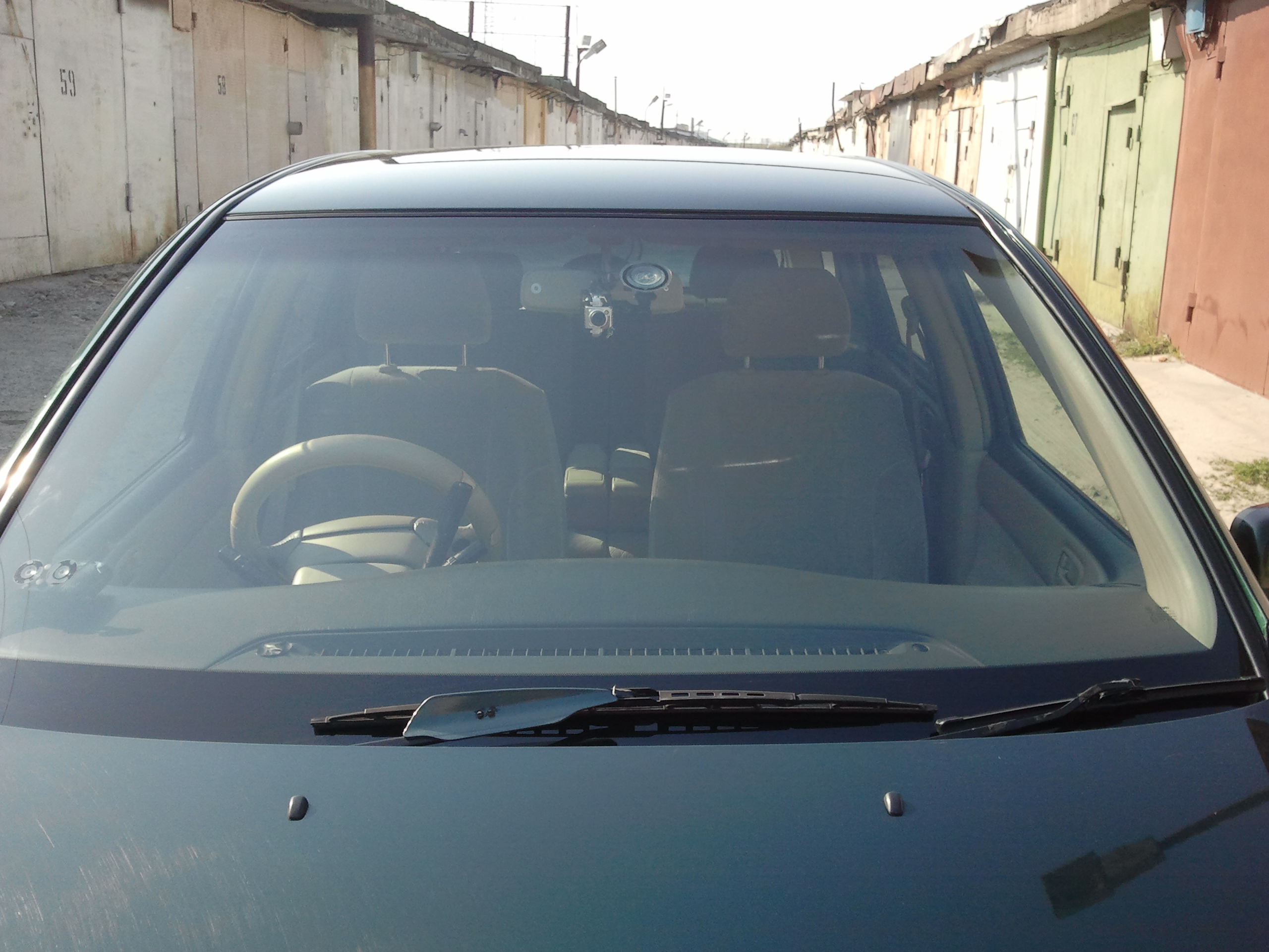

Сегодня заменил стекло на XYG. Ощущения - впринципе довольно неплохое стекло, никаких искажений не заметил, после старого покоцанного и поцарапанного смотрится красиво, единственное что сразу обратил внимание, у меня машина зеленого цвета, передние боковые то же зеленным слегка отдают, как бы слегка затонированы, вернее с защитой от ультрафиолета скорее всего, сейчас уже не помню было ли старое с зеленным отливом, но сверху полоса защиты была зеленная, а новое лобовое вроде бы без защиты, прозрачное и полоска затемнения сверху слегка черного цвета есть, но такая слабая что толку от нее нету, надо будет тонировать чем то. Вместе с установкой и новым верхним уплотнителем обошлось 4.100 руб., что не может не радовать при мне человек заказывал стекло за 16 т.руб. без учета работы....
По времени чуть меньше два часа. Насколько узнал вырезали специнструментом типа струна, клеили на клей, который со временем станет "резиновым", ездить можно сразу, главное сутки не домкратить и ставить без перекосов, на ровную поверхность, так что от греха подальше я печку не включал и поставил машину в гараж на пару суток. Полный цикл затвердевания клея семь дней.
Вот фотки:
Старое:

Новое:

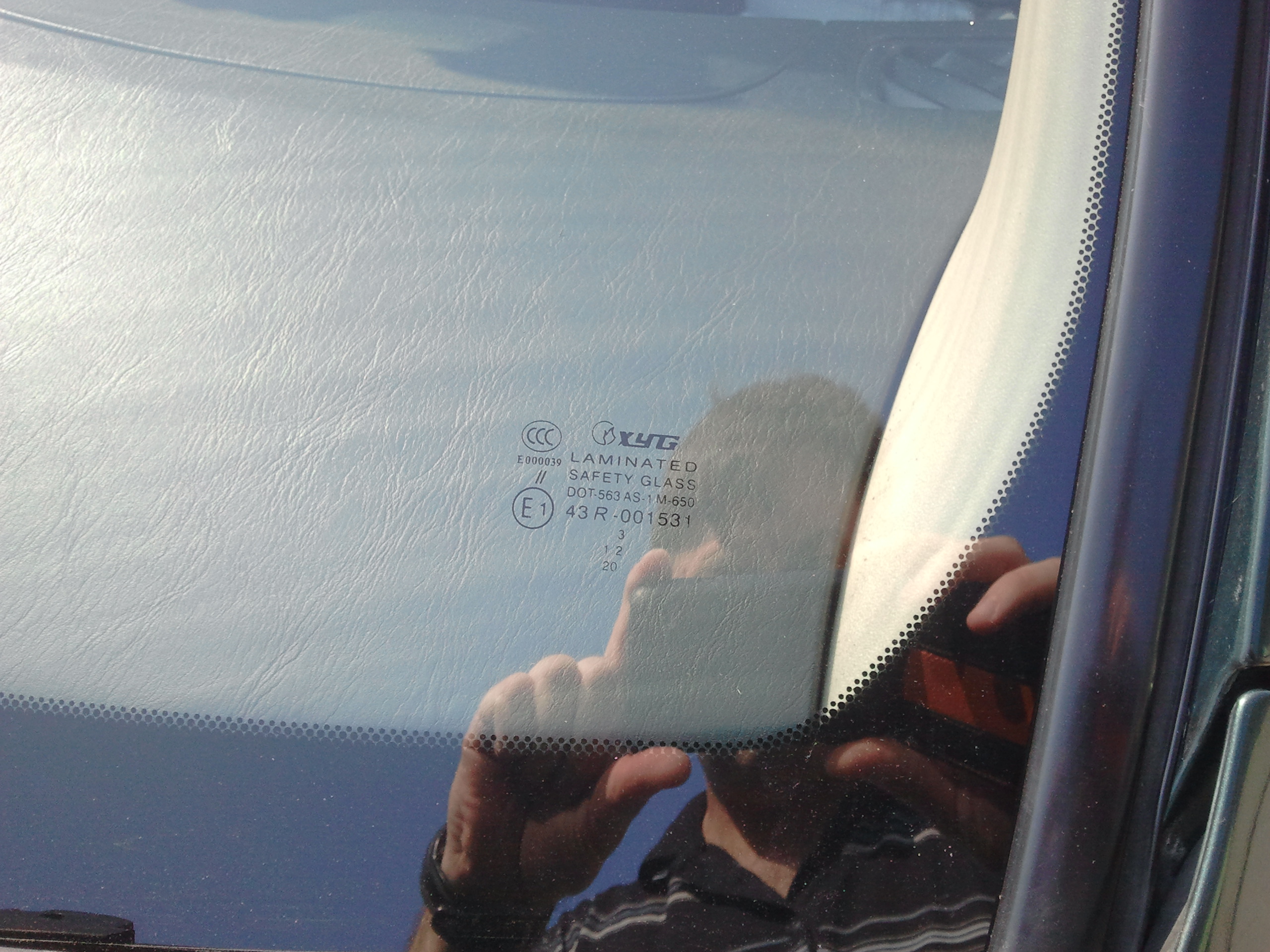

Надпись на моём стекле:
WP_20130826_001.jpg [ 868.34 КБ | Просмотров: 7687 ]

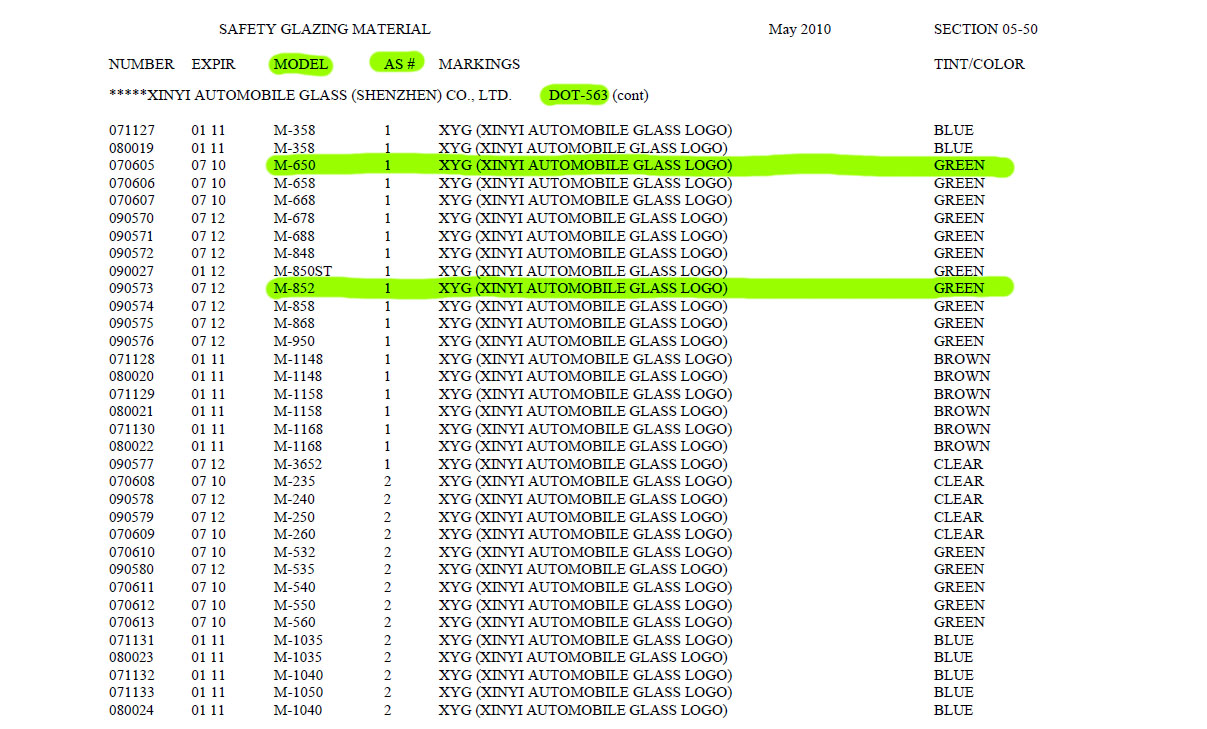

Разница маркировки с vromi только в строке DOT, AS, M, но в соответствии с данными американского агенства соответствия оборудования автопроизводителей оба стекла обозначены как зелёные:
Автостёкла XYG.jpg [ 330.11 КБ | Просмотров: 7687 ]
vromi, на вкус и цвет понятно товарища нет, но всё-таки может оно зелёное?! :wink:
