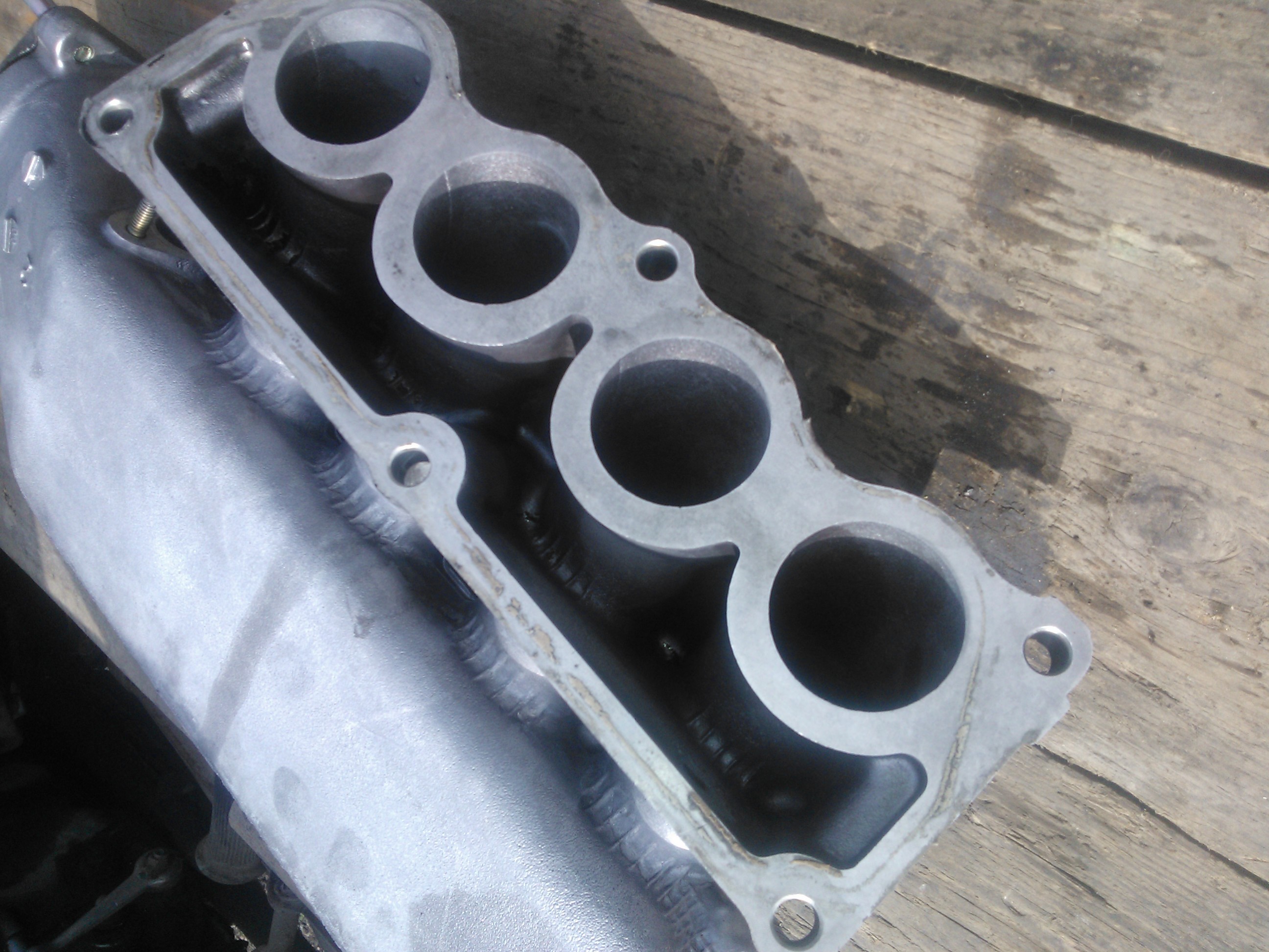

Рекомендую для чистки и мытья двигателя.
Добавлено спустя 3 часа 13 минут 26 секунд:
для снятия коллектора пришлось пожертвовать болонником
Комментарий к файлу: Коллектор после чистки, на это ушло всего 40 минут.

Комментарий к файлу: Чистил вот этим средством, термоядерная вещь.
