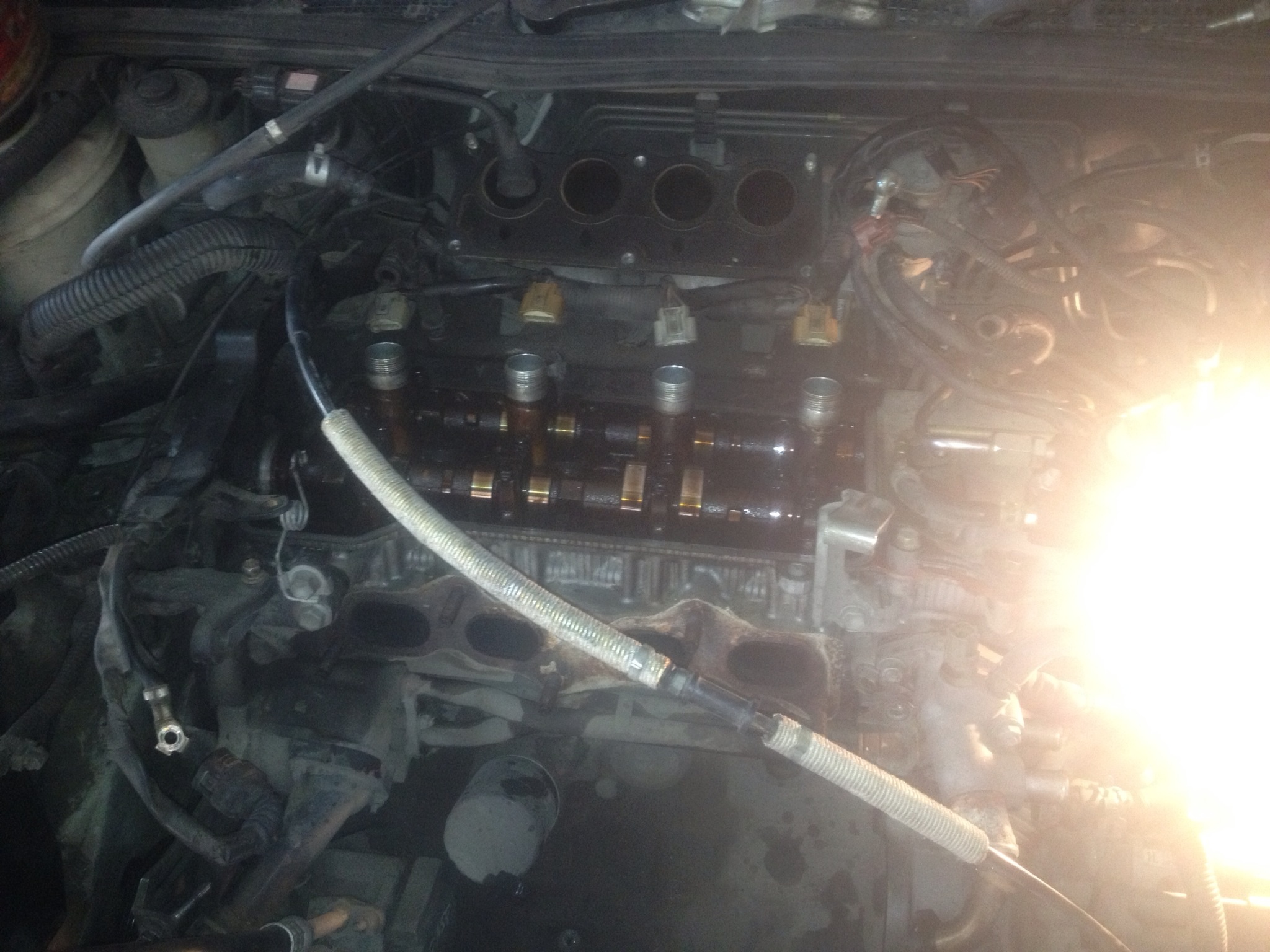

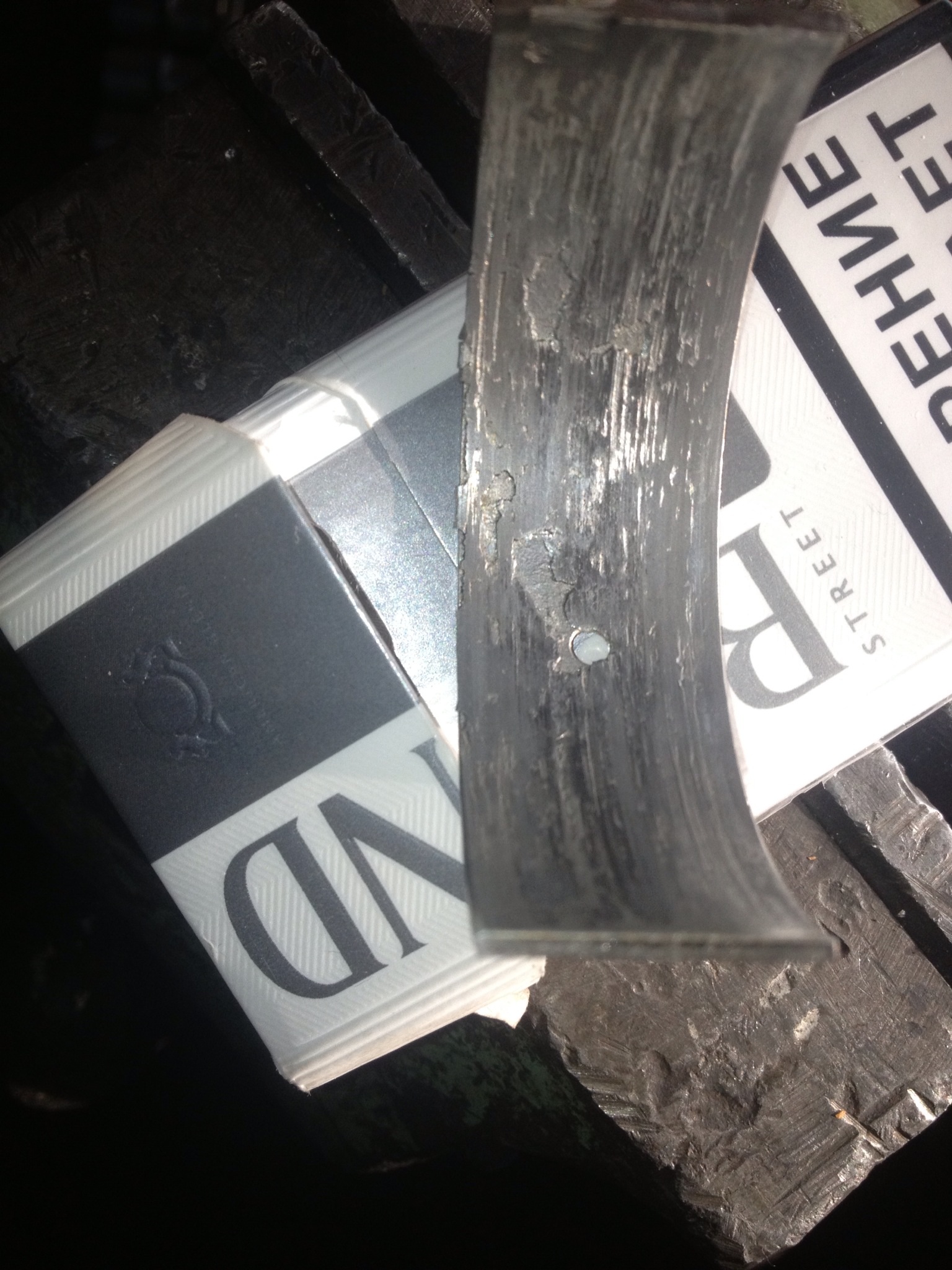

Все мужики, пиз..ц(((((( разобрали.... Решение принято, завтра за контрактом(((((( все подробности, когда до компа доберусь...
Добавлено спустя 1 день 1 час 38 минут 53 секунды:
Самая короткая история капиталки)))))
Комментарий к файлу: Ремонт начался
image.jpg [ 651.6 КБ | Просмотров: 2541 ]
Комментарий к файлу: Ремонт закончился)))))
image.jpg [ 687.62 КБ | Просмотров: 2541 ]

Ну вкладыши провернуло, что дальше
