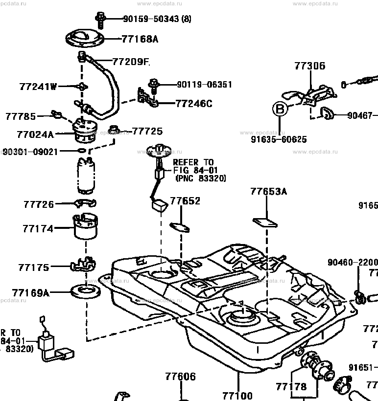

Глюк распостраненный. Проблема решится после заправки до полного. На 55 кузовах бак как бы из двух половинок, топливо не сразу перетекает во вторую. Не то чтобы датчики не могут договориться, просто во второй половинке некоторое время пусто. Второй датчик, да, справа под лючком. Диагностику можно сделать самому скрепкой. На пиво сэкономишь. И эта, на лампочке не гоняй...

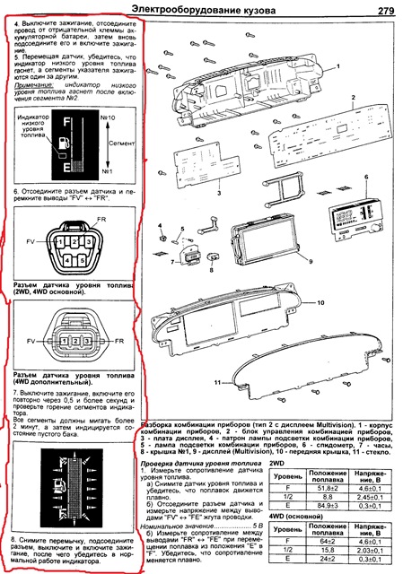

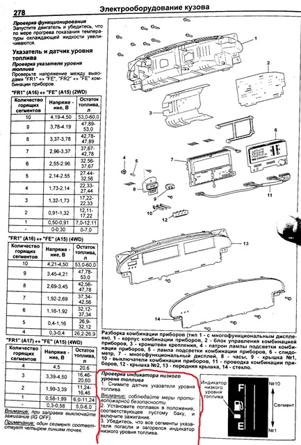

Привет.С прошедшими праздниками Всех. Наконец то я победил(наверное) это со своей ласточкой. Заливка до полного бака... и чистка контактов.... а также скидывание ошибок, путем отсоединения клем - все это мне не помогло (в моем случае).. Спасибо за советы.
И пересмотрев несколько раз и еще раз страницы этой Чудотворной книги, нашел такие страницы. Сделал все так, как там описано. И вот оно - на полный загорелись все 10 секций, убавляются по одной равномерно, не скачет то верх то вниз. ( Но лампочка загорелась сразу после того как 2секция потухла, раньше было -на 1ой секции проезжаешь несколько км и после лампа загоралась).
И вот эти страницы.
