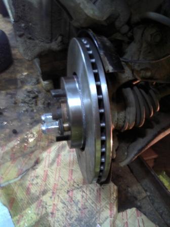

Итак. Куплены тормозные диски SBS с номером 204595 это которые полный аналог обсуждаемых выше DF4871 и BREMBO 09.9790.10
Передние тормозные колодки NIBK PN1430
Комментарий к файлу: По посадочным местам всё встало отлично. Нигде ничего не задевает и т.п.
IMG_20131215_150317.jpg [ 28.81 КБ | Просмотров: 17446 ]
Комментарий к файлу: Далее берём скобу и стачиваем напильником так называемый "нарост", примерно 1-1,5 мм, до ровной поверхности. При установке скобы, для выравнивания зазоров между диском и скобой подкладываем шайбы, у меня под рукой были от сливных пробок любой Тойоты (Европа)
IMG_20131215_151849.jpg [ 51.17 КБ | Просмотров: 17446 ]
Комментарий к файлу: Берём эти пластины и стачиваем болгарочкой то, что указано стрелкой.
IMG_20131215_182316.jpg [ 33.35 КБ | Просмотров: 17446 ]
Комментарий к файлу: Получаем вот такой пейзаж и пользуемся долгое время.
На момент написания поста проехал около 200км. ВСЁ ОТЛИЧНО!!!!
IMG_20131215_154410.jpg [ 29.59 КБ | Просмотров: 17446 ]
