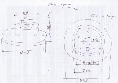

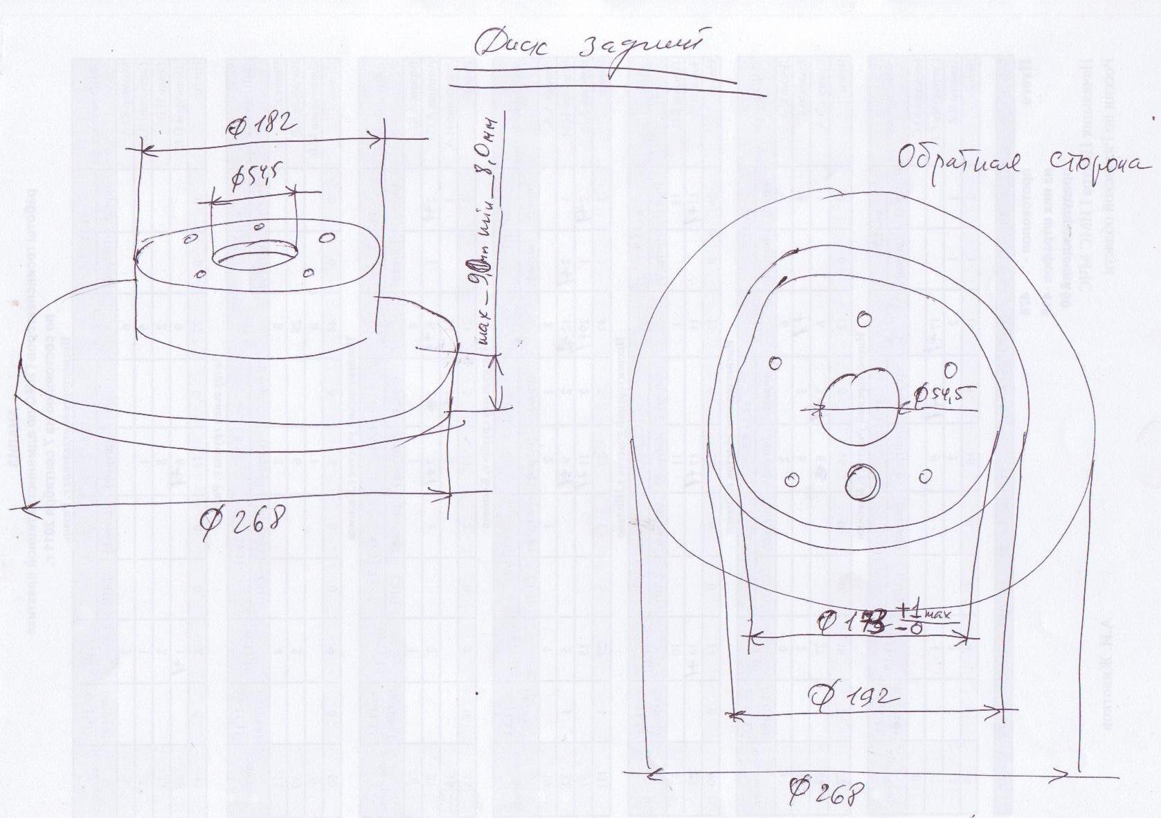

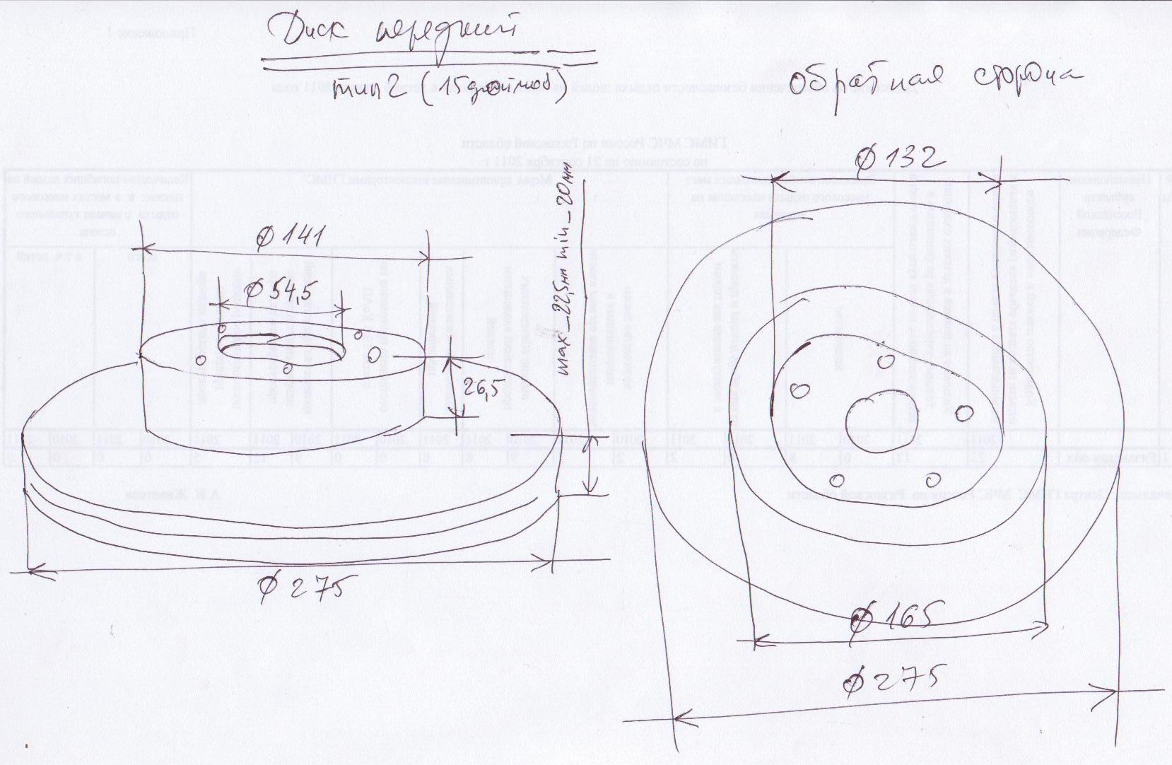

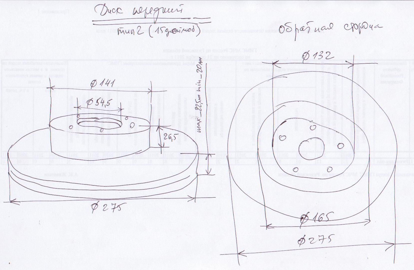

Хочу поменять вкруг тормозные диски, для подбора аналога нужны заводские размеры дисков у кого есть на ардео??? SV50-0016918
что нибудь такое напередок из ниоригиналов хочу, для этого нужны родные размеры :wink:
есть вот такие размеры но хочется поточнее при подборе возникают нипонятки
нашол тему,но человек так и ниотписался о достигнутом или недостигнутом результате если тока звонить http://vistaclub.ru/forum/viewtopic.php?t=997545
а еще кто нибудь спросит, что ниставиш контракт возми и непарься отвечу так, нет достойного предложение по износу, хочется что нибудь достойное без борозд и корозии и с маленьким пробегом ведь это контракт б/п по Р.Ф а иначе нафига они нужны если борозд у меня меньше то что щас предлгают
вот такого предложения пока нет ,есть взборе отдельно нет хотелбы хотябы такой контракт http://vistaclub.ru/forum/viewtopic.php ... 759кстатье это мои меня нидождались ждал з.п блин , или дуболь,на перед ссылки нет есть тока на зад , вот ихочу подобрать на зад есть нипардс 1100 итд,номера пока нет нискажу, а на перед что то есть похожее от целики 2001 год но , нужны точные размеры :smile:

Привет! У тебя по каким размерам сомнения одолели? Давай напиши, попробую завтра перемерить.
диаметр на всех которые подходят 255 а на твоих размерах на наших дисках 275 вот и гоняю ну там есть на наших фаска нинужная ну она 5мм ну ведь ни 20мм короче вот :smile:

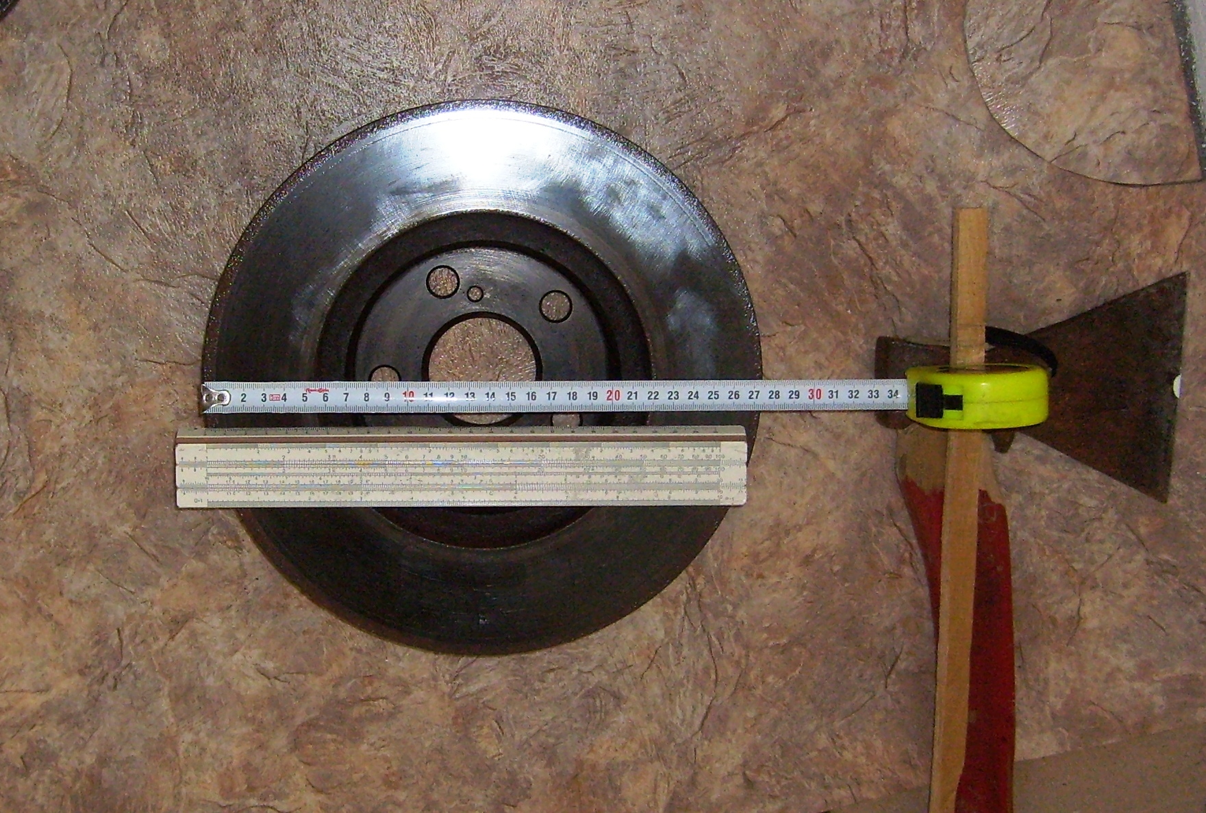

Вот смотри фото, рулетка из хунхузии может и брешет по шкале маленько, но линейка логорифметическая, (на ней весь СССР высшее образование получал!!!) брехать не будет. Я ей верю. :good: :good: :good: !!!
Что касается 255?, ты в букваре нашем смотрел?, там же написано, что на наших машинках устанавливались диски и тормозные колодки тип1 и тип2, на 14 и на 15дюймов, вот и делай выводы.
Удачи в поисках!
:good:

Спасибо Вова, что то реально на 255мм ни вариант это получаестя на 20мм меньше,если нинайду типо родного диаметра, или с погрешностью 5мм, будем с Вас трести контракт на 5+ :mrgreen: а на зад поставить можно ченедь типа Nipparts. дуболь есть в районе 1100 вот

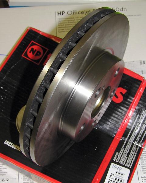

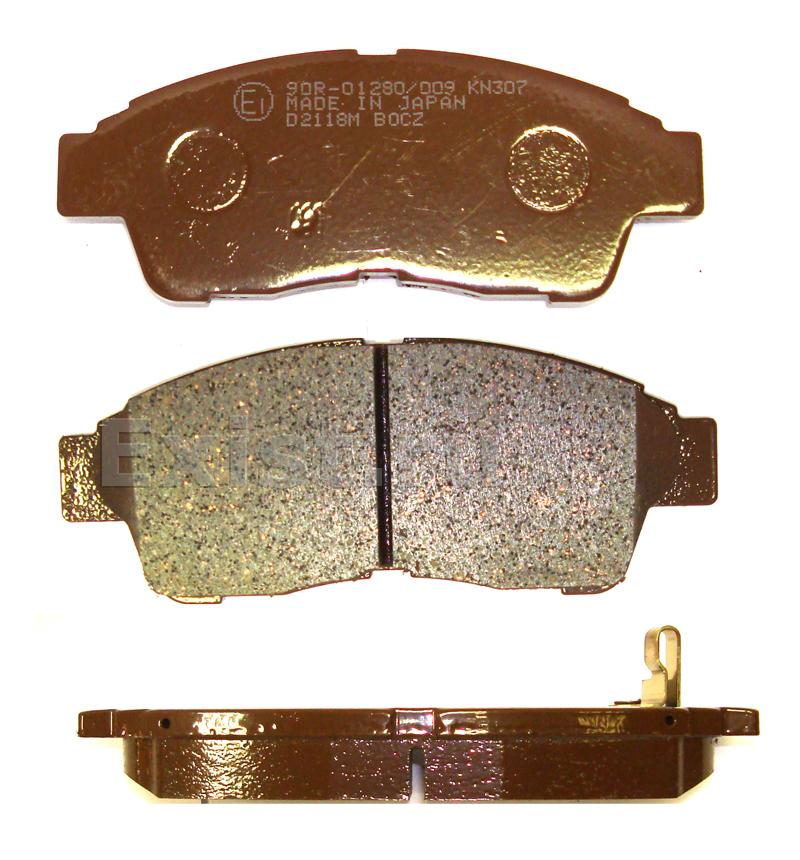

Хотел поменять колодки и диски.
У меня колодки такие
img22.jpg [ 119.06 КБ | Просмотров: 26057 ]
Вопрос подойдут ли такие диски
Кол-во отверстий 5+2
Высота, мм 49.5
Диаметр, мм 255
Минимальная толщина, мм 24
Тип тормозного диска вентилируемый
Толщина тормозного диска, мм 25
или мне нужно такие диски как в первом сообщении на 275 мм
Кто сталкивался помогите?
