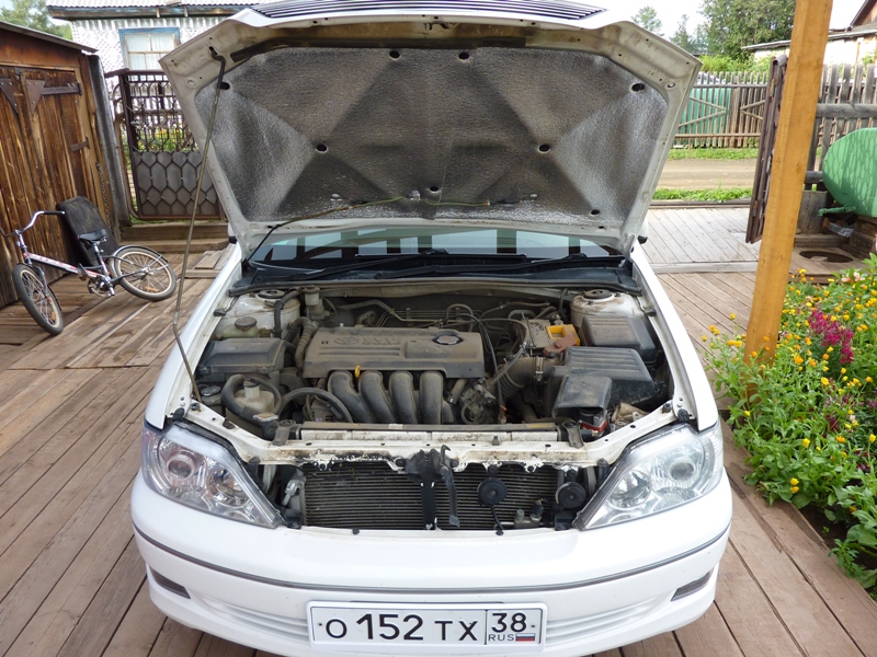

Прошлую зиму проездил со штатным плюс какота одеяло а ля автотепло (ну какая то другая шляпа вообщем) в этом году выкинул заводскую утепляйку, так как она разваливается уже от времени и обклеил капот пенофолом (фольгированный, самоклеющийся) и скотчем алюминиевым. На прошлой машинке обклеивал - вааашпе замечательно, но там и печка зверская была... Надо сфотать... так же обклеил весь пол в багажнике, под запаской, под ящиками, боковые... месячишку уж наверно назад... нот это другая тема... :smoke:

Ребят как утепляли и чем капот? конкретнее и с фото если можно. Что это по деньгам?

пенофол C-10 фольгированный, самоклеющийся и скотч алюминиевый (в основном для систем вентиляции применяется) толщина 5 мм . БЕЗплатно обклеил сам своей машине капот 8) , материальчик "накоплен" по роду деятельности :lol:
100_8628 - копия.JPG [ 169.28 КБ | Просмотров: 2537 ]

Из того же материала что и автоодеяло сделан чехол-сумка под аккумулятор. Увидел в магазине теперь думаю купить или тупо завернуть его в теплоизаляцию(пенофол 5мм). У кого, какие мнения будут? Может кто пользовал такую штуку?
Ну и то же одеяло или кашму под капот естественно... в Сибири живем же как-никак :razz:

Если это ко мне, то имелся ввиду пенофол без фольги конечно(обычный утеплитель).
По поводу чехла на аккум: Цена 850 руб. :roll: тогда как одеяло 1400руб. На одеяло материала раза в три точно больше ушло... Так что буду брать одеяло...
Вопрос к владельцам машин с металлической защитой двигателя: никто не пробовал под защиту засовывать на зиму войлок или утеплитель, чтоб снизу не выдувало? Особенно владельцам ZZ-тов актуально :dash:

Еще один вариант теплоизоляции капота: blog.php?u=7687&b=337&r=989#r989
P1110858.JPG [ 354.1 КБ | Просмотров: 2208 ]
Предыдущий фтопку. :crazy:
