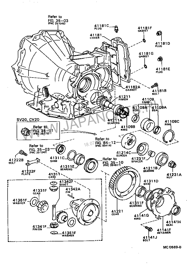

СообщениеДобавлено: 18 июл 2013, 18:04
По каталогу запчастей левый подшипник 90366-44001 или заменитель Nachi 44KB721, правый 90366-40016 или заменитель Koyo TRA080702. Русский аналог по онлайн справочнику не выдает, скорее его нет. Это я смотрел для комплектации SV20-UEPEL. Нет, эти подшипники ставятся на концы дифера, привода не на какие подшипники не опираются напрямую, а вставляются в сателлиты. На рисунке подшипники 41311F и 41311E, а привода вставляются в детали 41331F и 41351F.
Добавлено спустя 4 минуты 8 секунд:
На подшипниках держится деталь 41311.

41311 ЭТО КОНИЧЕСКИЙ подшипник диференциала. а я говорю за опорный подшипник привода. на схеме от экзиста передние приводные вала он под номером 43410с. только я не могу понять на правом приводе он указан а на левом на схеме его почему-то нет
