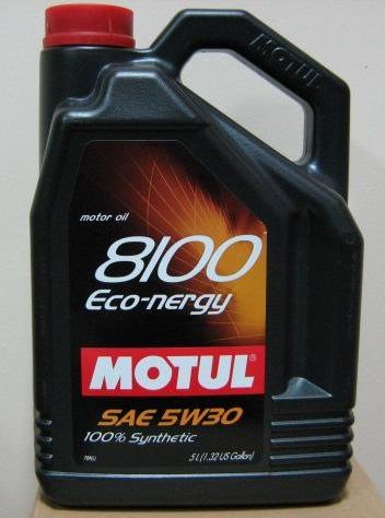

:good: Лью такое масло
Фильтр такой
88ce5caf7a404a5e-main.jpg [ 40.92 КБ | Просмотров: 1558 ]
2.jpg [ 38.77 КБ | Просмотров: 1558 ]

фильтр родной по каталогу? по тестам в инете видел что мол мановский фильтр лучше всех. Тойотовский один из последних в рейтинге :-(
