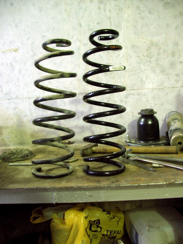

Ставил я себе пружины OBK ROBTO 3H260, на зад, проходили три года и зад опять просел до уровня родных пружин, на которых машина пришла с Японии. И это при том что в пружины я еще и вставки от жигулей поставил. А проставки что поставил спереди вместо замены пружин, не просели :mrgreen: и все еще радуют клиренсом спереди.
Слева родные, справа OBK сразу после покупки:

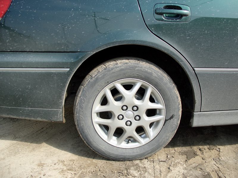

У меня до замены пружин когда два мужика сзади садились, на лежачих полицейских машина днищем шоркалась. Сзади я пружины поменял и в сами пружины вкрутил, поставил резиновые проставки от жигулей. Потом спереди вместо замены пружин поставил дюральалюминиевые проставки свеху стоек. После этого забыл про проблемы с маленьким клиренсом. А когда пружины устали это видно на глаз, между арками и резиной зазор становится меньше разумного, грубо говоря зазор должен быть в форме вытянутой вверх буквы О на не похож на ровный круг.
Вот к примеру так было до замены задних пружин:
До амена заднего амортизатора.jpg [ 162.73 КБ | Просмотров: 4677 ]
Так стало после замены только задних пружин:
После замены задних пружин.jpg [ 104.2 КБ | Просмотров: 4677 ]

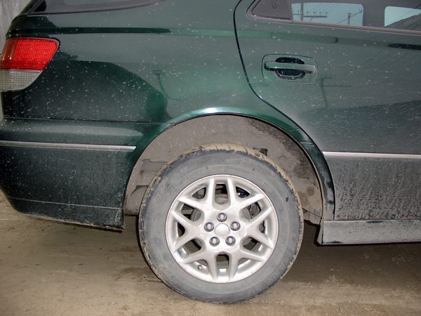

А вот так стало когда еще и спереди проставки поставил, машина выпрямилась:
После всех замен.jpg [ 114.84 КБ | Просмотров: 4677 ]
Сейчас сзади пружины опять устали и просвет стал сзади чуть меньше, но все равно пока лучше чем до замены было...
