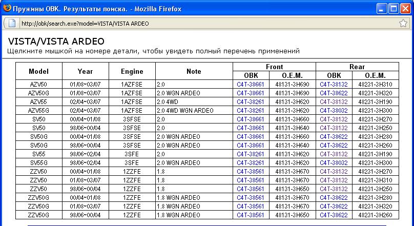

Сообщения: 39
Цитата:
А чем отличаются C4T-38622 от ROBTO-3H260 ? почему такая разница в цене ?
Судя по каталогу, эти пружины ни чем не отличаются. Просто не так давно у ОВК поменялся порядок нумерации пружин - раньше были всякие ROBTO-ХХХХ, сейчас стали C4T-ХХХХ.
По цене действительно, интересно. Но, это Екзист - там всякие чудеса бывают. Недавно мне удалось там купить задние стойки оригинальные по 2300 за штуку, а еще раньше - сайлентблоки балки родные по 700 за штуку. Так что все может быть.
каталог ОВК.JPG [ 116.92 КБ | Просмотров: 33433 ]
