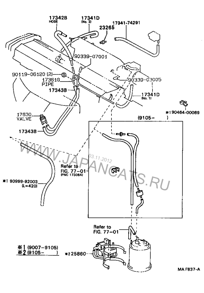

Ребят, срочно помощь нужна.
Щас вроде бы уже дымка как такого сизого нет, но идет черноватый, бенза уходит много.
Может не правильно подрубили шланчики от бдз.
Подскажите плз, найти не могу, или сфоткайте. Сверху БДЗ идут 2 шланчика, 1 как я понял на вакуум, а второй? ну и какой из них куда

Вообщем мне сейчас звякнули, сняли бдз, сказали что за датчиком, туда глубже, нашли тину(то есть тамЮ где уже не доберешся, чтоб оттереть)
Вот там 2 шланчика сверху, ближе к салону который, вроде бы разобрались куда идет. А вот который ближе к нам, когда открываешь копот, куда в конце должен идти?
На всякий случай скажите куда и второй должен идти( какой куда вообщем)
Добавлено спустя 5 минут 45 секунд:
Вообщем бдз у меня эту клинит, до конца не проворачивается, буду снимать со старого, по шланчикам помогите

А вот здесь не разберетесь?
CImage.png [ 156.35 КБ | Просмотров: 999 ]

Уже отправил ему эту схему, посмотрим, может разберемся.

Тут предусмотрены два варианта, с вакуумным корректором на трамблере и без него.

у меня трамблер
вообщем нашли вроде бы схему, чуть другую
когда ставели, толи где около гидроуселителя( может что не так понял, чет обломали, и сосет сейчас воздуха очень много, на датчике давление не срабатывает, и тупо сосет воздух
еще 2х шланчиков нет, который обратно воздух закрывают, завтра буду искать

Я не чисто про трамблер, а то что они были с вакуумным регулятором и без него. Обламывают обычно трубки на клапане 17630 по рисунку.

Спасибо, завтра потащу бдз со старого двс, поищу трубки, отпишу что получилось.
