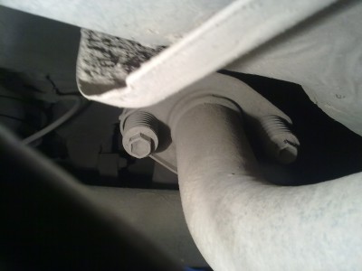

кто подскажет на сколько должны затянуты быть эти 2 болта и как их подтянуть,а то такое ощущение при раскачивании на кочках глушак об што то стучит,резинки все целые.

недавно откручивал их...если не ошибаюсь там не перекрутишь - у болта после резьбы упор есть...
до упора...не стесняйся, сильнее чем надо ты их не перетянешь...

Дак ты подними машину и руками трубу раскачай! Как можно сильнее! Если бьет то смотри почему!

да и под(и над машиной)был и с боку и с ямы)спс всем)
