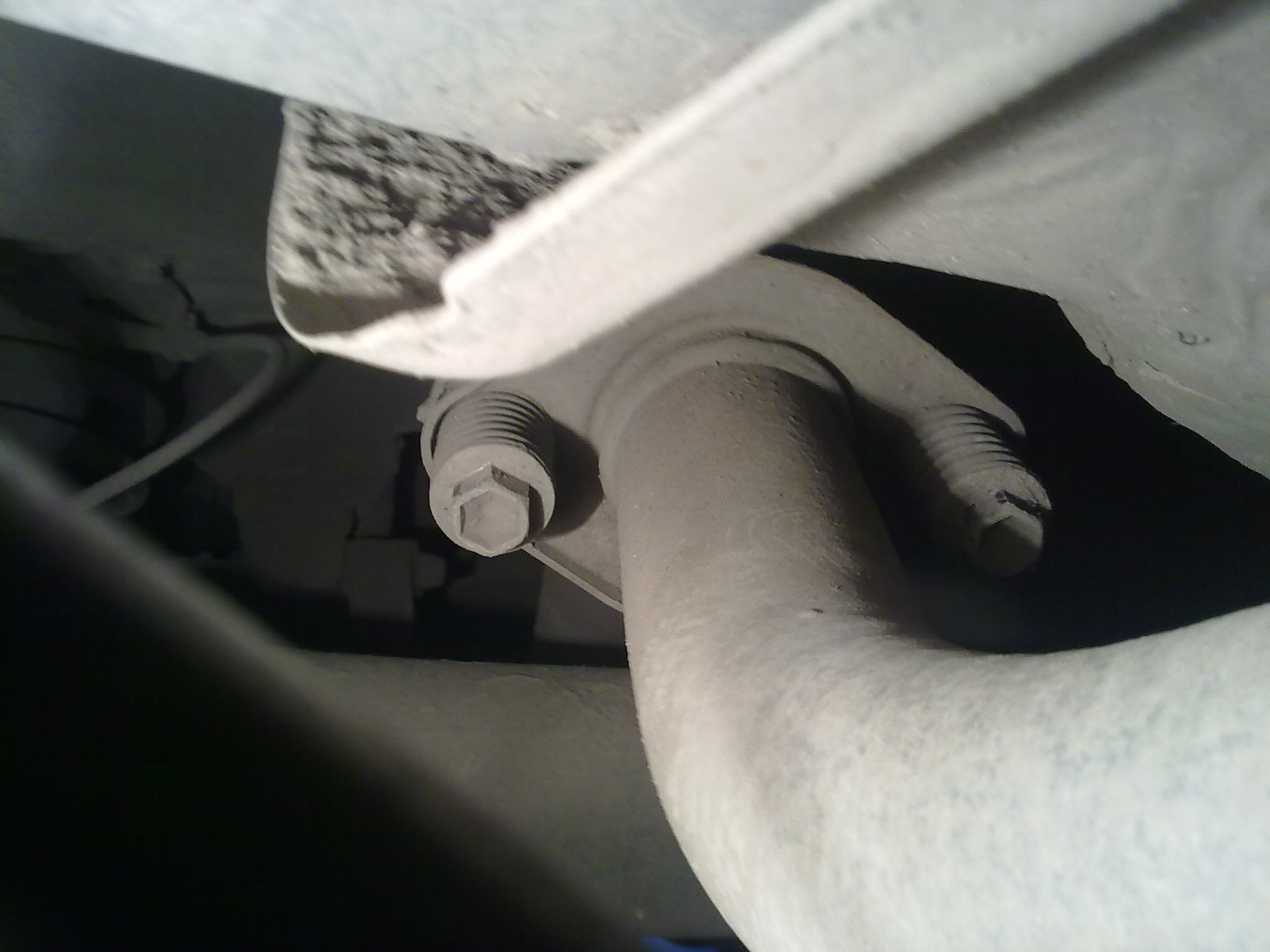

кто подскажет на сколько должны затянуты быть эти 2 болта и как их подтянуть,а то такое ощущение при раскачивании на кочках глушак об што то стучит,резинки все целые.

недавно откручивал их...если не ошибаюсь там не перекрутишь - у болта после резьбы упор есть...
до упора...не стесняйся, сильнее чем надо ты их не перетянешь...

Дак ты подними машину и руками трубу раскачай! Как можно сильнее! Если бьет то смотри почему!

да и под(и над машиной)был и с боку и с ямы)спс всем)

привет надеюсь ответишь.ты разобрался с глушителем где он стучит ? также стучит когда по кочкам едеш, влево ,вправо качает он стучит . по нормальной дороге не стучит. тоже поднимал лазил ,резинки норм, руками дергал, уперался в своего рода полку прикрученную по центру кузова,открутил ее всеровно стучит, звук такой явно труба бьется. правдо поднимал за кузов ,так что колеса висели ,может об балку бьется? хочу поднять вместе с колесами.кстати тоже виста ардео 99г ,серая,1zz

У меня стучала защита которая над глушителем висит - заклепки отломались.
стук был от заднего стабилизатора,который внутри задней балки стоит(он сломался)

первый раз с балкой сталкиваюсь , стабилизатор-это труба такая ,которая внутри балки?ее хороше видно если с задней стороны машины смотреть?,естественно если машина поднята :? ? она у меня подваренна кокрас, блин как бы балку целиком менять не пришлось теперь.

да, это прут который в балке. не обязательно поднимать машину, можно и так увидеть.
поднимать не обязательно,на колено встань и погляди он внутри балки стоит,там сразу поймешь :wink:
