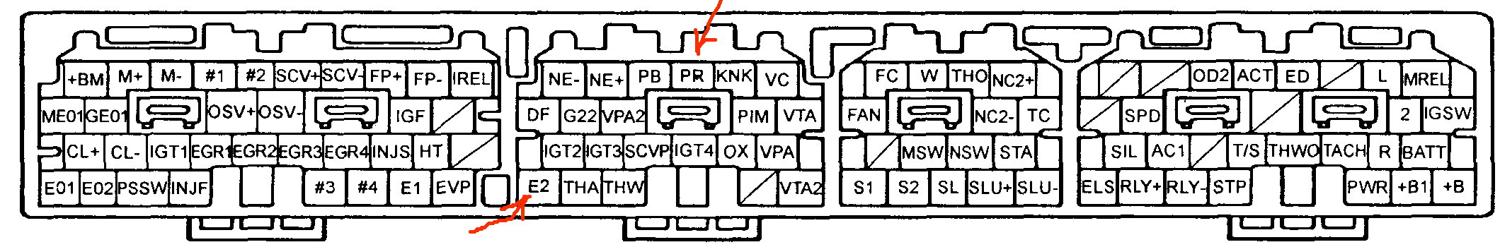

Дело не в датчике давления. (хотя бывает и в нем). Ели давление в рейке не держится -может не держать обратный клапан на выходе ТНВД. (поэтому часто бывает, что при замене ТНВД-все сразу становится нормально, т.к это клапан на выходном штуцере ТНВД и соответственно с ним и меняется) А так седло можно шлифануть на нулевке и восстановить плотность . Реже может быть и сбросной с рейки-тут хуже, скорее всего только менять. Если остаточное давление (напряжение с датчика) через 8 часов не выше 0,5 В-проверить первым делом обратный клапан ТНВД, в нем может быть элементарная ржавчина.
Добавлено спустя 5 минут 59 секунд:
Забыл
В режиме зажигания на датчик давления уже подается напряжение, те на выходных концах (по-моему PR-Е2)выводов ЭБУ уже можно мерить напряжение,стартер не включать.
 Заголовок сообщения: Re: плохо заводится D4 на холодную
СообщениеДобавлено: 05 сен 2012, 01:44
Для висты контакты ЭБУ - В12. Отнасительно корпуса. Общий минус мозгов (е2) можно не искать.
СообщениеДобавлено: 05 сен 2012, 23:19
Зарегистрирован: 09 ноя 2006, 04:00
Сообщения: 455
Откуда: г.Томск
Репутация: 49
Clip.jpg [ 234.36 КБ | Просмотров: 10871 ]
Согласен ,для Премио и говорил. ЭБУ под бардачком в салоне
Аркаша_2000
В Новосибе есть центр Д-4 на Вино.. не помню мосту. Попробуй там.
