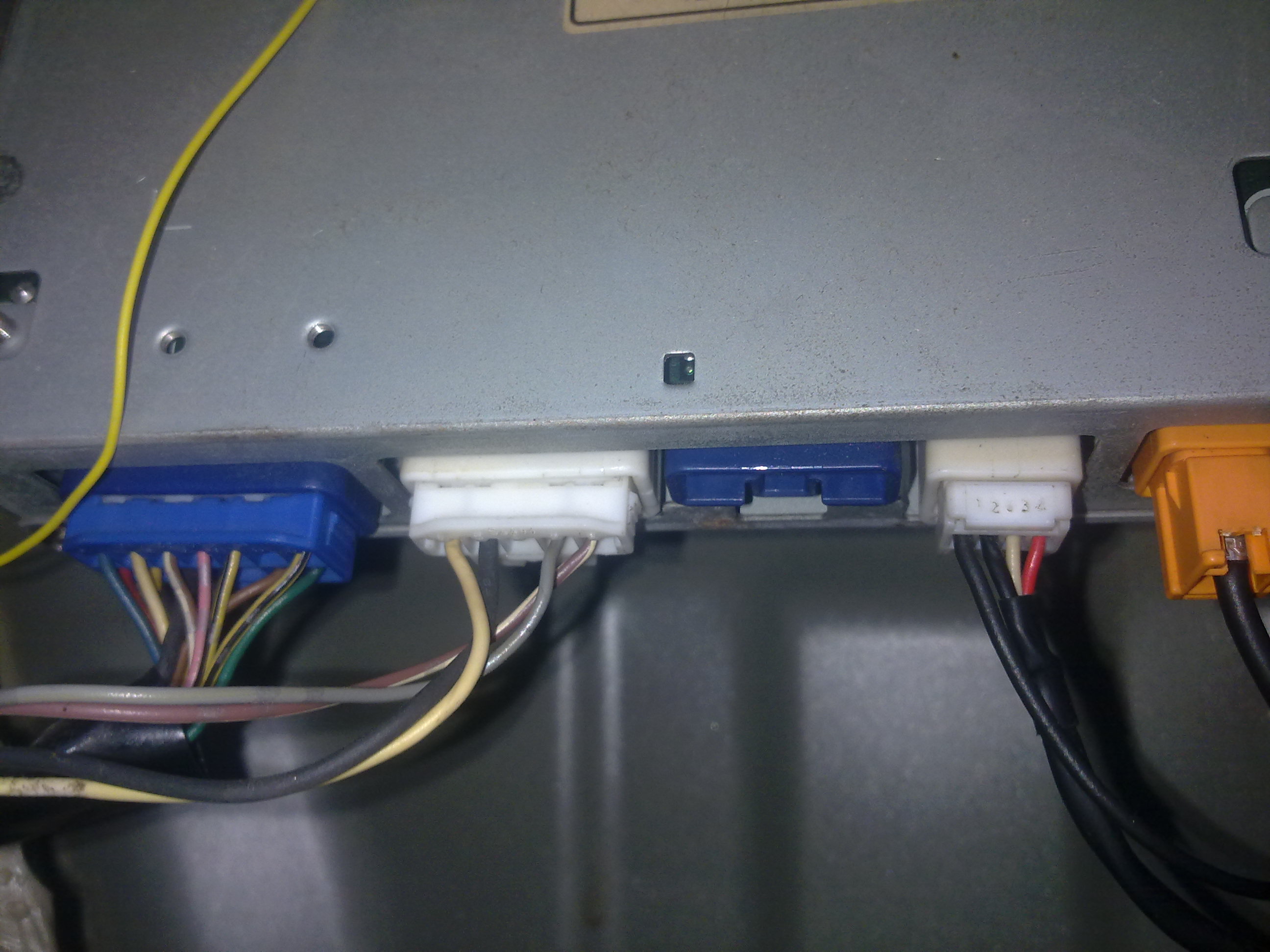

хочу подключить камеру з/х
возможно ее подключить к штатному тюнеру?
Если да то как?
Комментарий к файлу: вот такой тюнер
09082012288.jpg [ 526.57 КБ | Просмотров: 4552 ]
Последний раз редактировалось Vyatich 09 авг 2012, 17:14, всего редактировалось 1 раз.
Поиском пользуйтесь!!!

Тоже озаботился этим.
У меня, кстати, штатный тюнер развернут в горизонтальной плоскости на 180 градусов, по сравнению с твоим, Ардео 1999 г.
И самое забавное - первое слева (на твоей фотке) гнездо у меня синее, а все остальные, кроме оранжевого - белые. Резонный вопрос, а соответствуют ли схемы распиновки с секама (http://www.secam.ru/rus/e107_files/down ... -tuner.pdf) моему тюнеру? И куда мне втыкать шнуры тюльпанов?

Если тюнер штатный, то на фото свободный синий разъем. Отличие 6-пин рестайл и 7-пин до. Переходники есть на сайте секама и абсолюта (дорестайл http://vega-absolute.ru/production/catalog/45/89.html, рестайл http://vega-absolute.ru/production/catalog/45/90.html), но поштучно они их не продают. На схеме с секама дорестайл.

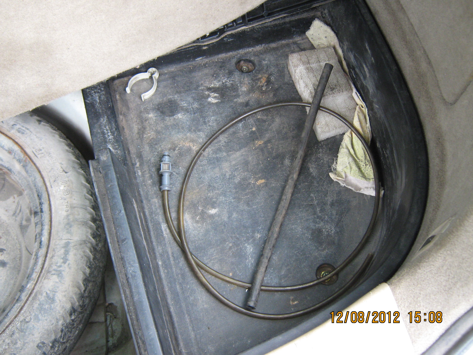

Текущий бюджет - камера 900 р., разъём RCA 280 р. немного изоленты (халява), гофры для проводки (халява), подручный инструмент стандартный - отвертка + и - (у меня Тойотовская, универсальная), ключ на 10 накидной + маленькая головка на 10 с воротком и удлинителем, шило и тоненькая отвертка "- " (разбирать разъёмы), нож, пассатижи, WD40 (немного), две трубки (на фото), тонкий скотч (крепить тюльпан к трубке, для протягивания в двери), широкий скотч (обматывать тюльпаны для гидроизоляции). И три вечера часа по три на работу :-). Пока так.

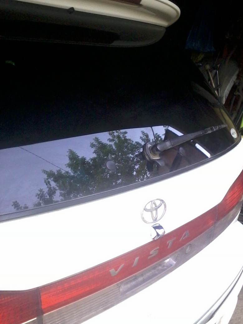

Ну вот и всё, Разворот камеры удался, всё оказалось очень просто. Камеру установил, вот фото, всё работает, фото вида на мониторе чуток позже
Комментарий к файлу: вот такой силиконовый шланг и резиновая трубка
Установка камеры 001.jpg [ 699.68 КБ | Просмотров: 4411 ]

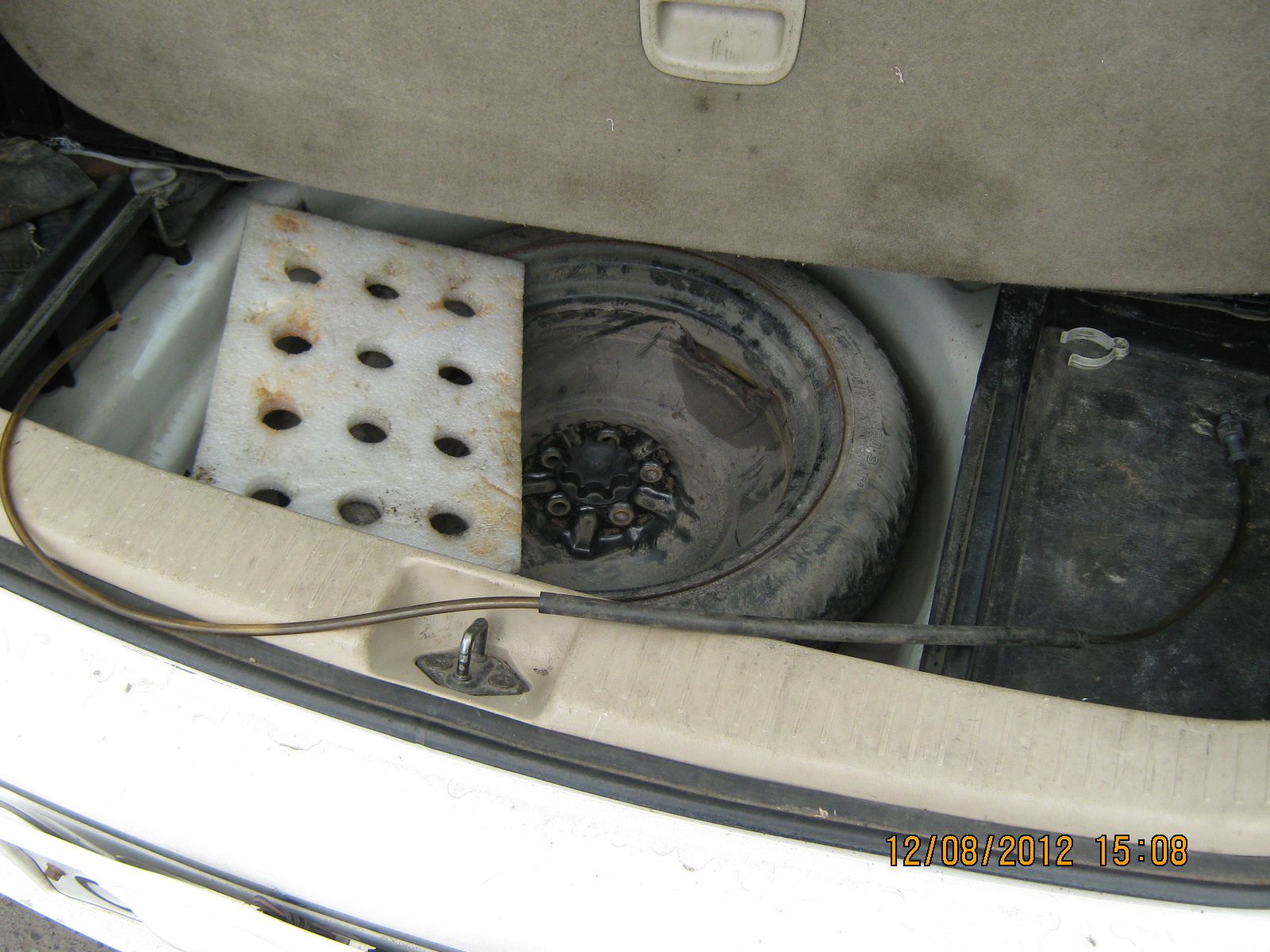

Комментарий к файлу: Вот эта конструкция в рабочем виде :-)
Установка камеры 002.jpg [ 513.92 КБ | Просмотров: 4411 ]
Комментарий к файлу: Вот верхняя гофра, с которой столько гемора, порвана и замотана изолентой :-(
Установка камеры 004.jpg [ 399.87 КБ | Просмотров: 4411 ]

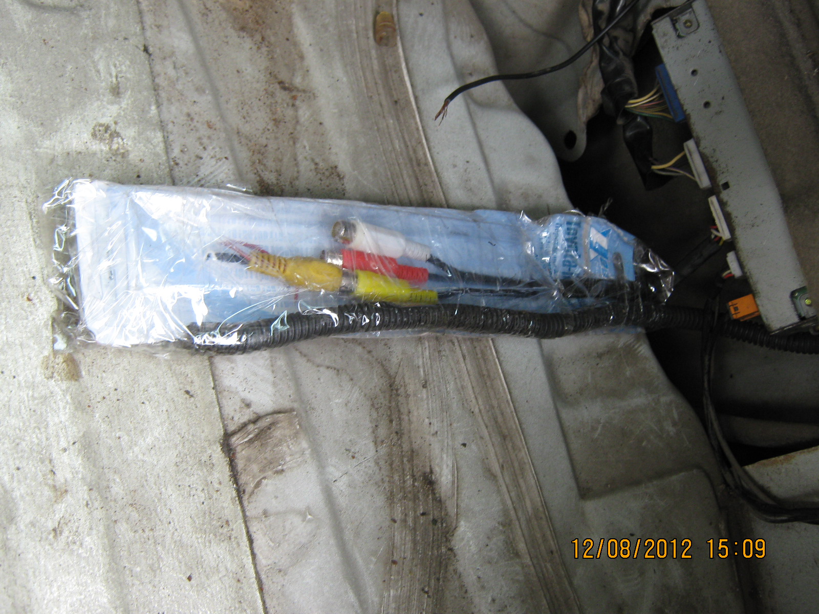

Комментарий к файлу: Вот так упаковал тюльпан, чтобы не болтался - коробка из-под RCA обмотана скотчем для влагоизоляции, короб бардачка держит всё это сверху
Установка камеры 003.jpg [ 600.92 КБ | Просмотров: 4411 ]
Комментарий к файлу: Вот так выглядит камера на двери, завтра фотну лучше
Фото-0011.jpg [ 162.23 КБ | Просмотров: 4398 ]
