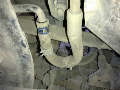

Приветствую всех Вистоводов!
Несколько дней на прочтение форума, а также пользование поиском, увы, результата не дали...
Подскажите, плиз, как выглядит, и в каком месте расположен радиатор АКПП A540H - 02B на Камри '98 3S-FE AWD??
На фото запечатлел то, как ЭТО выглядит на моей машине.
Меня терзают смутные сомнения, что так и должно быть... Уж больно похоже на Kolkhoz Edition :rus: :rus:
1.jpg [ 67.69 КБ | Просмотров: 1681 ]
Последний раз редактировалось pavanik_27 10 май 2012, 06:33, всего редактировалось 1 раз.
поправил название
 Заголовок сообщения: Re: Радиатор АКПП A540H на SV34 AWD. Нужна помощь.
СообщениеДобавлено: 09 май 2012, 15:17
Сообщения: 464
О машине: Noah
Репутация: 333
Честно говоря, нихера не видно на фото.....коробочный радиатор находится внутри нижней банки основного радиатора охлаждения.

на фото- U-образный резиновый шланг замыкает входную и выходную трубки.

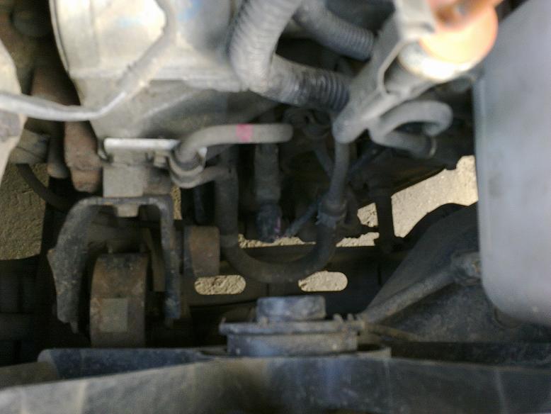

Это стало понятно сразу.
я просто сначала не нашел всего остального ( патрубки радиатора )
сегодня снял пластиковую защиту, и вот что увидел :
Комментарий к файлу: Патрубки радиатора (тоже закольцованные)

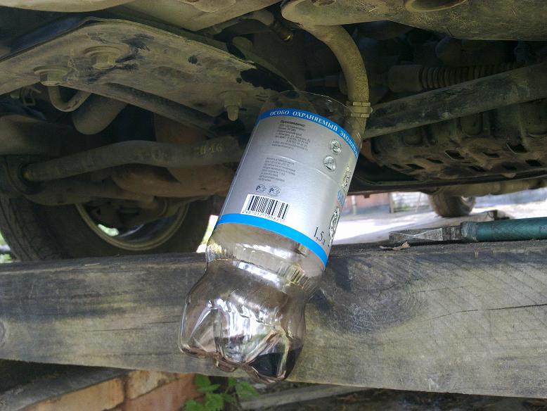

разумным решением было проверить целостность трубок охдаждения "коробочной жижи" внутри основного радиатора.
сняв с одной стороны шланг, слил из него вот ЭТО:
09052012103.jpg [ 91.84 КБ | Просмотров: 1652 ]
в любом случае, меня это порадовало, поскольку кроме "мазута" ничего больше не полилось.
промыл масляный радиатор при помощи прозрачного шланга и воронки, восстановил контур охлаждения.
изменений не заметил, но на душе спокойней стало. :smile:

Теперь следи за ОЖ ,чтоб не появилось масло с коробки,и наоборот.Потому что при чистке "шомполят" могли пробить масло-охладитель ,в нижнем бачке,и из за этого закольцевали.

Ох какая лотерея! Я бы без тщательной проверки коробочного радиатора не подсоединял шланги. Не дай Бог в коробу попадет антифриз, даже в мизерных количествах. Однозначно выйдет короба из строя.

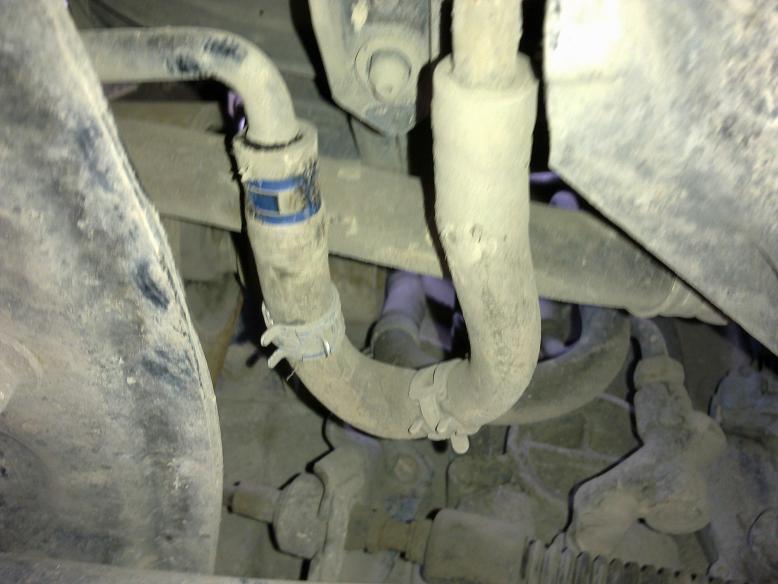

Я сделал следующее : снял шланг, слил остатки жидкости. пока ос стекала, температура радиатора дошда до более-менее "трогабельного" состояния.
Потом завел мотор, дождался вентиляторов. Из радиатора болше ничего не потекло.
Единственный режим, который не удалость проверить - минусовые температуры.
Хотя...
Машиной владею с начала Марта. Все время до вчерашнего дня, ездил с "заглушенным" радиатором, и неизвестно, как давно машина так ездила.
Поэтому, поразмыслив логически, я пришел к выводу, что раз за все время в масляный радиатор не натекла ОЖ, он может быть исправен.
Промыл, продул, и камон! =)
По фотке видно плохо, но жидкость, несмотря на ее возраст и цвет, однородная, без пузырей и примесей. Даже просвечивеатся.
09052012104.jpg [ 68.98 КБ | Просмотров: 1636 ]
А как его еще можно проверить? Тщательно чтоб?

логично! стоит согласиться. НО поглядывать первое время за состояние жидкости.

Скорее всего снимали либо радиатор, либо коробку и забыли обратно подцепить, т.к. хомуты на место не поставлены. Если бы глушили специально, то хомуты бы поставили полюбому.

Под давлением проверить.
