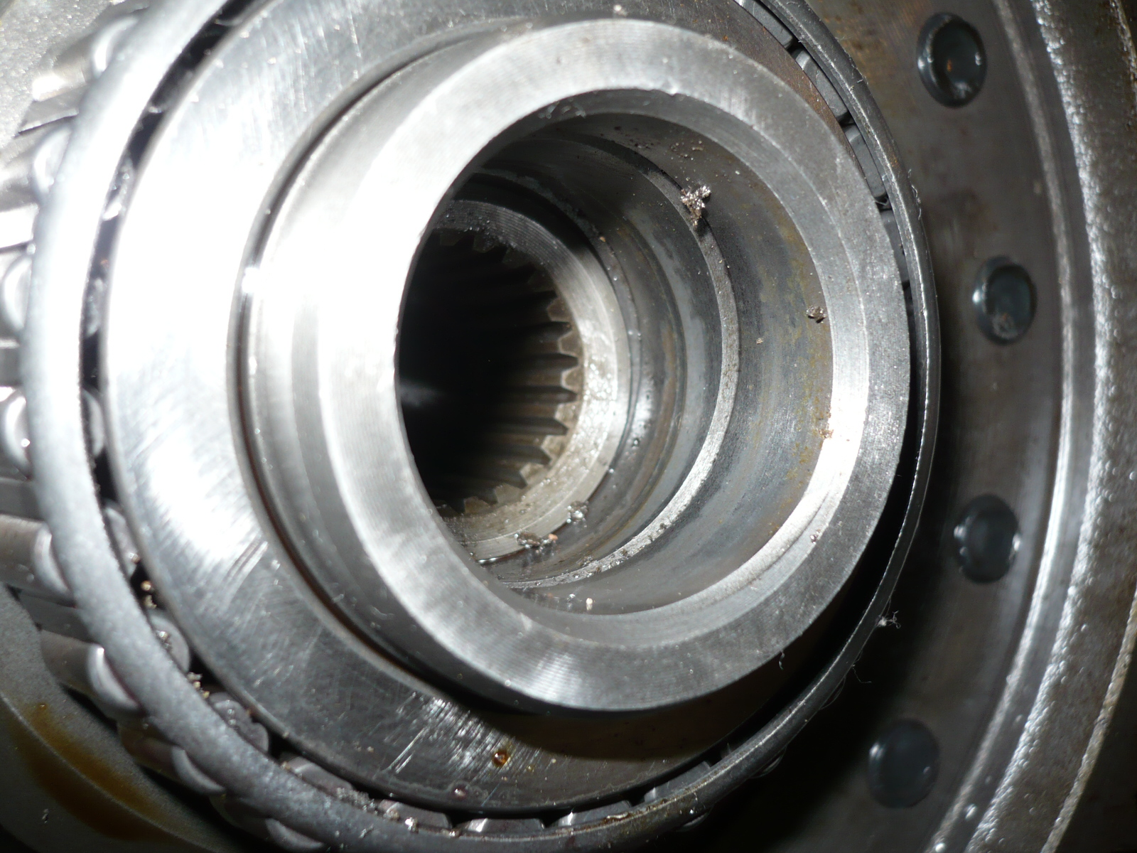

На картинке показана втулка красным, и уходит вглубь примерно на длину 30-50мм, на ней резьба под масло. Резьба отсутствует, а на валу задиры из за того что втулка раздолбана и он во время езды по ней долбит, не в пределах допустимого. (картинка взята на просторах яндекса)
Проблема в том что привод болтается больше чем нужно, и масло течет оттуда, заменил сальник, проехал до работы и обратно ~10км снова вытащили, сальник уже весь раздолбаный.
Почему не знаю....

Вообще за сальником должна быть внутренняя обойма подшипника, которую вроде и виднона фото. Никакой втулки с маслосъемной резьбой там быть не должно, иначе теряется опора привода.

В таких случаях меняется внутреняя граната и редуктор или втулится с обязательным нанесением масленного канала (для смазки), как вы называете "маслосъемная резьба".....других вариантов нет, по крайней мере мне не известны.

Я не знаю ребята, но 10мм разницы по диаметру между левой и правой этими (уже не знаю как сказать) втулками, обоймами, внутренней гранатой, тянет на рекорд :)

А зачем "маслосъемная резьба", вращатся же на подшипнике будет. Я так понимаю втулка между гранатой и внутренней обоймой подшипника?

А где ты думаешь вращается граната когда ты входишь в поворот? Тогда и вступают в действие сателиты, вот то место где насечки является местом работы в нем вращается граната.....
Едешь строго прямо, гранаты вращаются вместе с дифом, сателиты не работают.....это если так, по простому объяснять.
А канавки там нужны для доступа масла, смазки! Их можно сделать хоть напильником, или ножовкой.....каждый сам для себя решает как будет лучше. Важно дабы там была в должном количестве смазка.
На фото видно место со шлицами и с насечкой (корпус дифа), где шлицы это сателит, в повороте он вращается вместе с гранатой относительно корпуса дифа

Никакой втулки отдельно в дифе нет. Вам полюбому снимать диф нужно, иначе никак!

Спасибо :) !!! Действительно в этой коробке всё идет одним целым ! Поможет только замена диффа :( что не очень радует.
