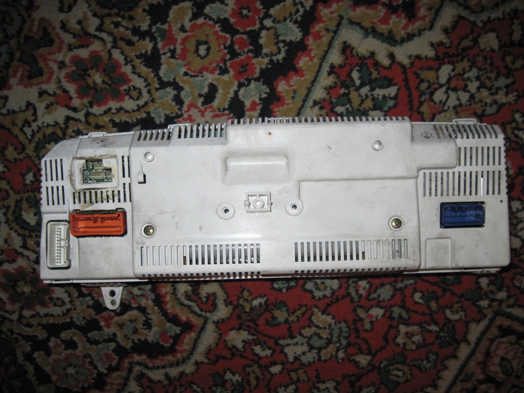

Купил панель приборов ЖК для своей ласточки. Заказывал из Владика. Думал разъемы одинаковае, ан нет. Вообще не те. Выходит нужно разъемы искать и распиновку. Поиск пока ничего не дал. Помогите, пожалуйста, своим умением бороздить просторы интернета.
Кстати, если у кого завалялись разъемы для ЖК панели и датчик скорости электронный могу купить. Только цену не гните. :oops:
Сфотай обратную сторону приборки? Где брал? Почем? может у них и проводку спросить?

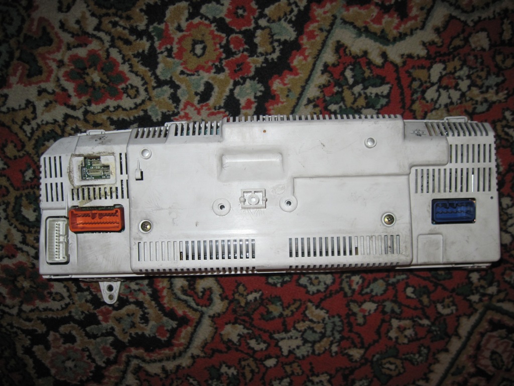

Приборку из Владика прислали. Со всеми расходами обошлась 1700р.
Про разъемы тоже спросил - сказали нету.
Добавлено спустя 8 минут 51 секунду:
фото
IMG_1732.JPG [ 214.53 КБ | Просмотров: 4885 ]
IMG_1734.JPG [ 312.74 КБ | Просмотров: 4885 ]

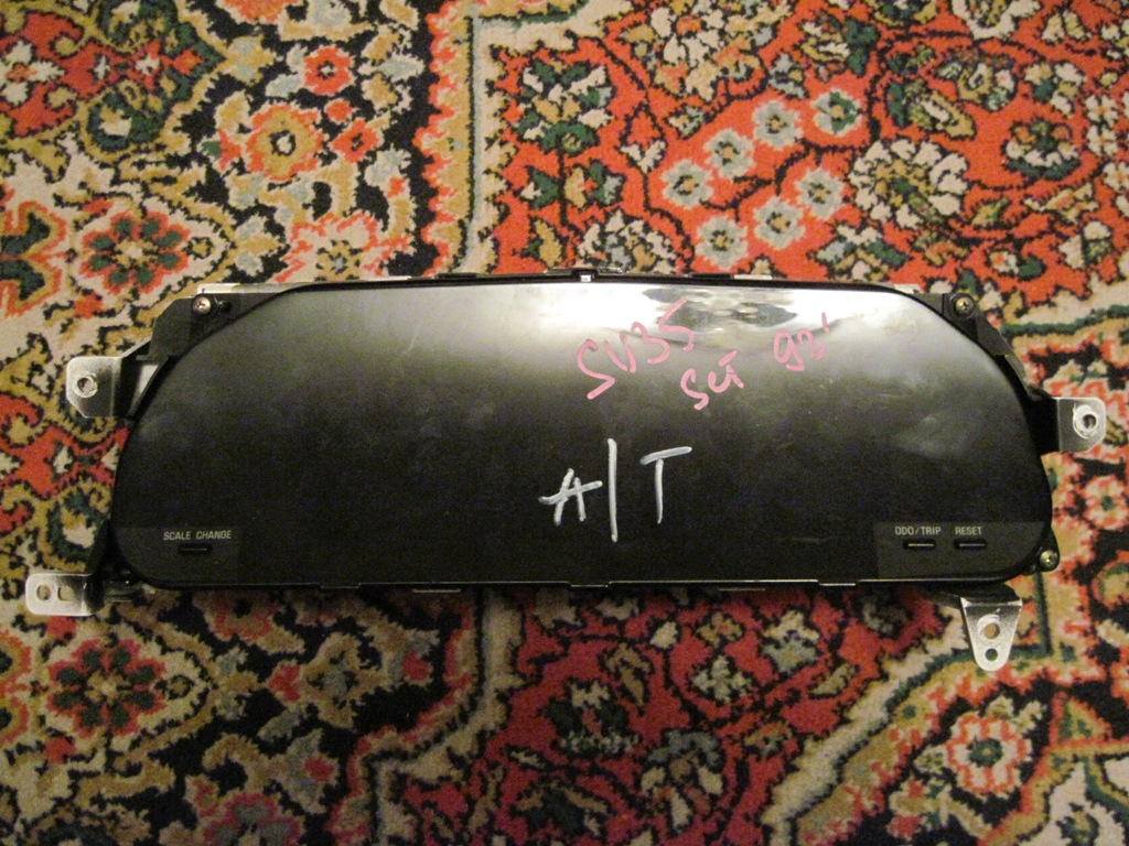

Ой щас похвастаюсь...
А я себе поменял на той неделе приборку на такую как на фото в начале. Не скажу что нюансов много, но повозиться пришлось. 50 проводов соединить и пропаять не так просто. Да еще и распиновки нигде нет. И с датчиком уровня топлива повозится пришлось. Из двух один собрал. Но я доволен как слон.
Ах да, и круиз у меня есть и работает :D

Проводка осталась родная, только фишки старые срезал, и новые припаял.
Привод спидометра пришлось менять. Точнее ставил датчик скорости (встал как тут и росло) и тросик к нему менял, тот который длинный. Коротыш остался старый. Датчик уровня топлива в бак не залез - поплавок сильно длинный оказался. Пришлось менять начинку в старом датчике на новую.
При замене снял распиновку электронной панели. Если кому надо пишите в ЛС.
