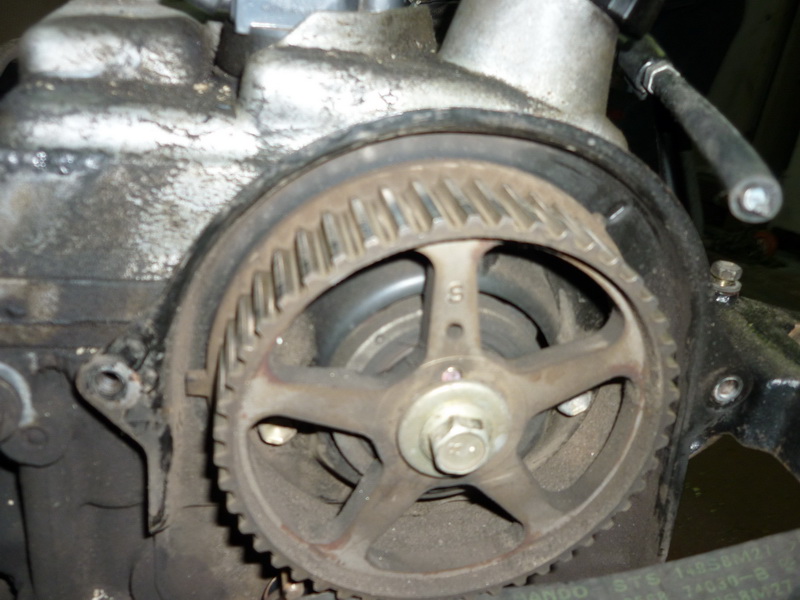

На шестерне распредвала есть две метки(большая квадратная и маленькая полукруглая).
Комментарий к файлу: два типа меток на шкиве респредвала
P1080674.JPG [ 153.81 КБ | Просмотров: 19406 ]
Зачем нужна квадратная-не знаю. Нас интересует полукруглая. Совмещаем полукруглую метку с углублением на металлическом кожухе ремня ГРМ

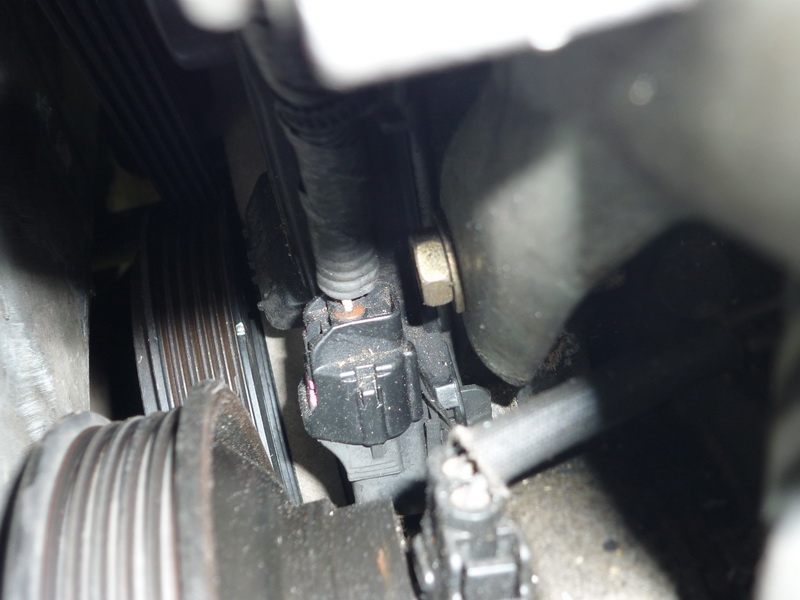

1) откручиваем два легкодоступных винта верхней половины крышки ремня ГРМ
2) совмещаем насечку на внутренней стороне шкива коленвала с положением 0 на нижней половине кожуха ремня ГРМ
Комментарий к файлу: шкив коленвала и кожух ремня ГРМ. Вид сверху
P1080664.jpg [ 123.79 КБ | Просмотров: 19406 ]
3) отодвигаем немного край кожуха ремня ГРМ и смотрим на совмещение меток шестерни распредвала и металлического кожуха (см. 3 фото)-они должны совпасть. Если видим такую картину-
Комментарий к файлу: вид в щелку
P1080669.jpg [ 61.25 КБ | Просмотров: 19406 ]
-крутим коленвал на один полный оборот.
Если после этого метки совпали(идеально)-ремень стоит правильно. Если вам кажется, что есть смещение хотя бы на ползуба - нужно разбирать и смотреть по меткам на шестерне.
