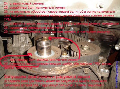

Да после чего колено проварачивается полный оборот сверяются метки и затягивается болт натяжителя у меня ролик стоял уже в крайнем положении
1.jpg [ 125.81 КБ | Просмотров: 3180 ]
2.jpg [ 113.04 КБ | Просмотров: 3180 ]
