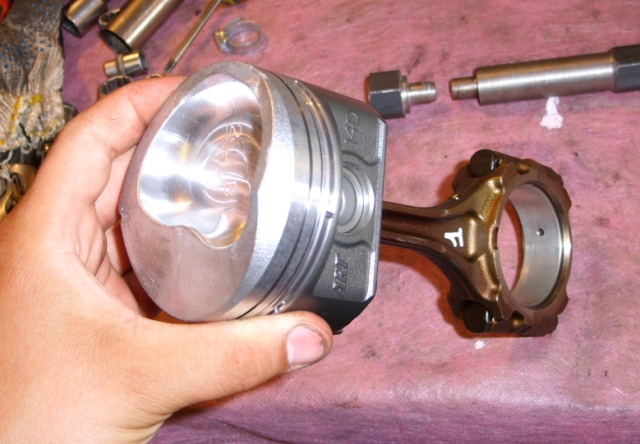

uraStav, ну а бональное перелитие не исправит "просто протереть свечи", проверено на личном опыте не раз!!! в горшках плещется жижа! При следующем случае я зафотаю объем и внешний вид этой каки. (тока если сига зальет, сам врятли до этого доведу)
Это как бы специфика конкретных моделей, у которых "неправильной" формы поршня, в которых как в стакане плюхается смесь топлива, сажи и масла, закидывая свечи с первого же оборота))...ну это если перелито.
фото поршня 3S-FE:
0030_1~1.JPG [ 38.55 КБ | Просмотров: 27567 ]
0032_1~1.JPG [ 33.41 КБ | Просмотров: 27567 ]
46621STD.gif [ 2.15 КБ | Просмотров: 27567 ]
еще есть ТУТ
а вот фото поршня 3S-FSE(D4):
у него тоже ванночка, еще больше
c1f89f9d8354.jpg [ 161.98 КБ | Просмотров: 27567 ]
поршень 3S-FSE.jpg [ 11.71 КБ | Просмотров: 24695 ]
если поршня с ровной поверхностью, то бенз уходит в картер...
