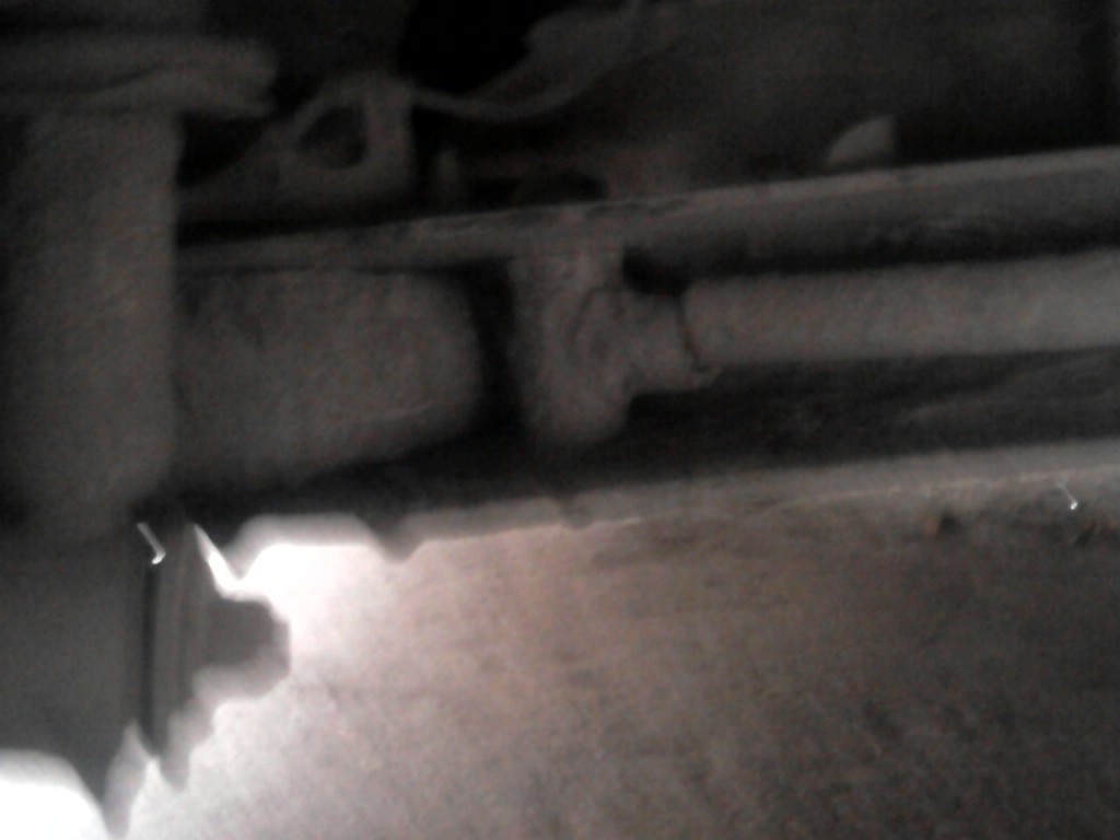

у кого нить так было? и как исправить откручивается она или нет? :rus: серьёзно это или пустяк? фото с мобилы внутри тяга лопнула
Фото0168.jpg [ 83.12 КБ | Просмотров: 1442 ]

стабилизатор меняется ?я правильно понял или он приварен просто не понятно только обнаружил проблему :rus:

Да, меняется. Вот фото с форума
тяга задняя 50.jpg [ 7.96 КБ | Просмотров: 1429 ]
 Заголовок сообщения: Re: Лопнул задний стабилизатор.
СообщениеДобавлено: 07 ноя 2011, 16:49
Сообщения: 676
Машина: нет тачки
Репутация: 440
я вижу ребята её приловчились варить но мая сильно к краю лопнула варить смысла не вижу даже если трубку одеть и приварить она всё-ровно внутри её лопнет а изгибатся будет вместе с трубкой метал на трубке мягкий :rus: эффекта никакого и я так понял её не найти или всё же где-то можно купить?
СообщениеДобавлено: 07 ноя 2011, 18:38
варить не вариант, так как лопнет почти сразу. на форуме обратись к пользователю fei5656, у него был в продаже: viewtopic.php?t=1001776

пасибки ребят теперь точно поищу :smile: а ремонтировать дохлый вариант :dash: тоже самое что биться об стену :D :lol:

заварили держит норм не лопнул но геометрия не та уже,он стучать начинает даже если затянут норм

Я себе купил и забыл проблему хоть и отдал 2500т зато нечего негде и некак не стучит и ездить не боюсь за последствия что и другим советую

У меня тоже лопался в том году, мне на сто его заварили после этого наездил где-то тысяч 10 и начало постукивать все думал саленты или еще что, но потом оказалось все очень просто когда заехал к брату в гараж и залез в яму увидел что один болт чуть-чуть откручен вот и постукивает, затянул все на сколько было возможно и все с тех пор нет ни каких звуков, а проехал на вареном уже больше 50 тысяч. Все еще зависит и от самого сварщика и чем варить.
