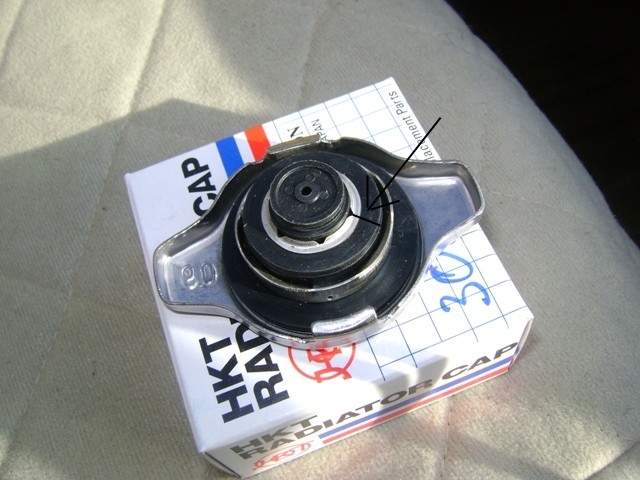

Может нестоит фантазировать с молотком просто нужно замерить давление в системе или поменять пробку на оригинальную, а резинка клапана вот пометил стрелочкой, будеш делать учти что делаеш это на свой страх и риск перегрется как здрасте.
Делай что хочешь всё равно потом пожалееш. (с)[album]Изображение[/album]

Извиняюсь неглянул что фото не добавилось
sinor2001 писал(а):
Может нестоит фантазировать ... перегрется как здрасте.
Зимой? в Якутске? Дима тебе еще спасибо скажет за допутепление в салоне!
(шутка).
просто неподумал у нас +5 +10 днём и зимой непахнет пока
DSC03609-1.jpg [ 97.3 КБ | Просмотров: 1278 ]

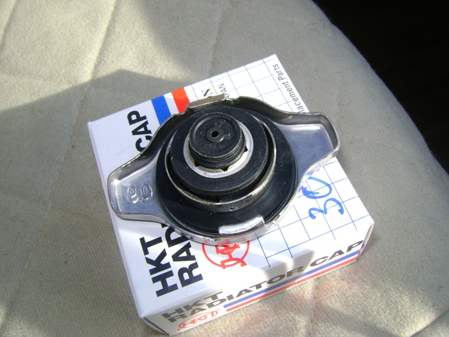

VERVIL писал(а):
Открыл крышку а там бульк-бульк пузыри выходят. Прокладке ГБЦ пришел конец? =) Походу из за него вся проблема, давление создает лишнию и во все дыри хочет вылезать =)
Исправная пробка радиатора лишнего давления создать не даст.
 Заголовок сообщения: Re: Куда делся антифриз из расширительного бачка...?
СообщениеДобавлено: 29 окт 2011, 09:42
Сообщения: 4837
Понятно, 3 пробки менял. Но эта была когда уже потек радиатор.

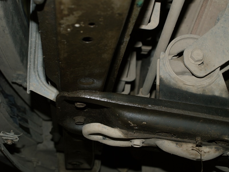

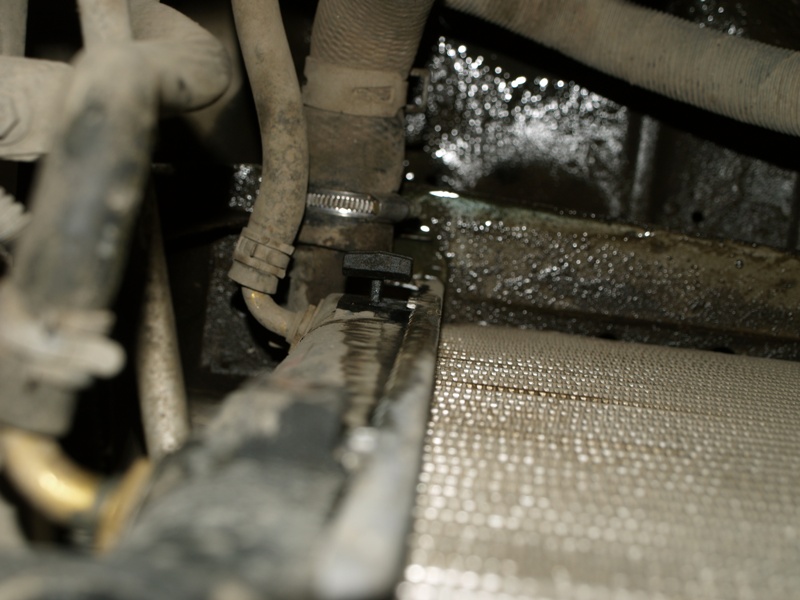

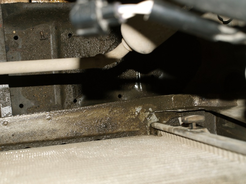

Вот такая картина :dash:
PA230819.JPG [ 118.65 КБ | Просмотров: 1285 ]
Лужа под машинкой.
PA230820.JPG [ 136.32 КБ | Просмотров: 1285 ]
Правая сторона.
PA230821.JPG [ 142.44 КБ | Просмотров: 1285 ]
Левая сторона.
PA230822.JPG [ 119.53 КБ | Просмотров: 1285 ]
Под днище.
