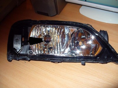

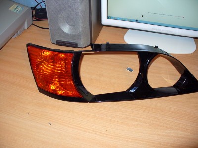

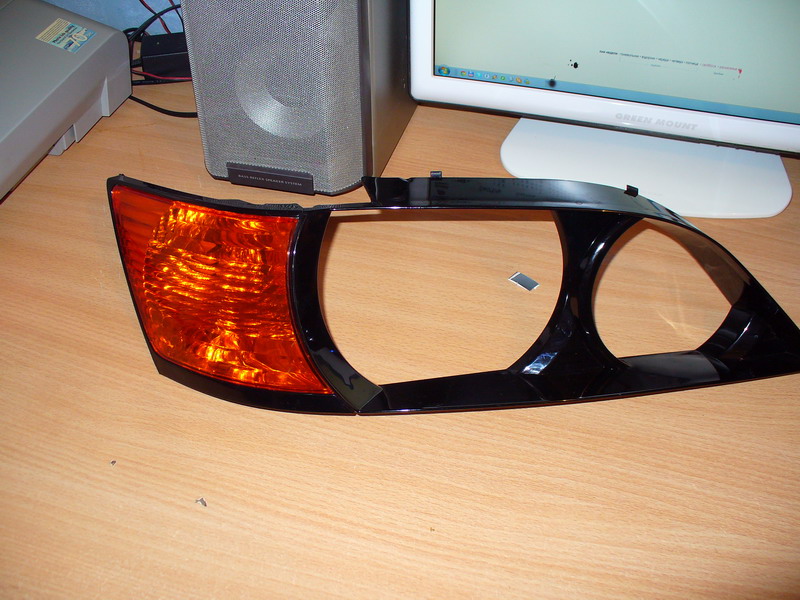

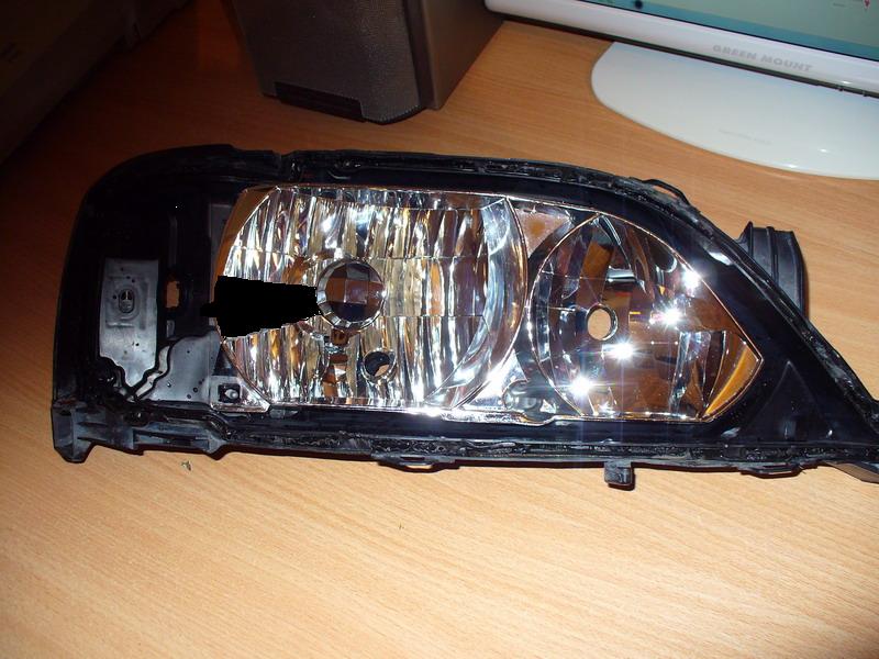

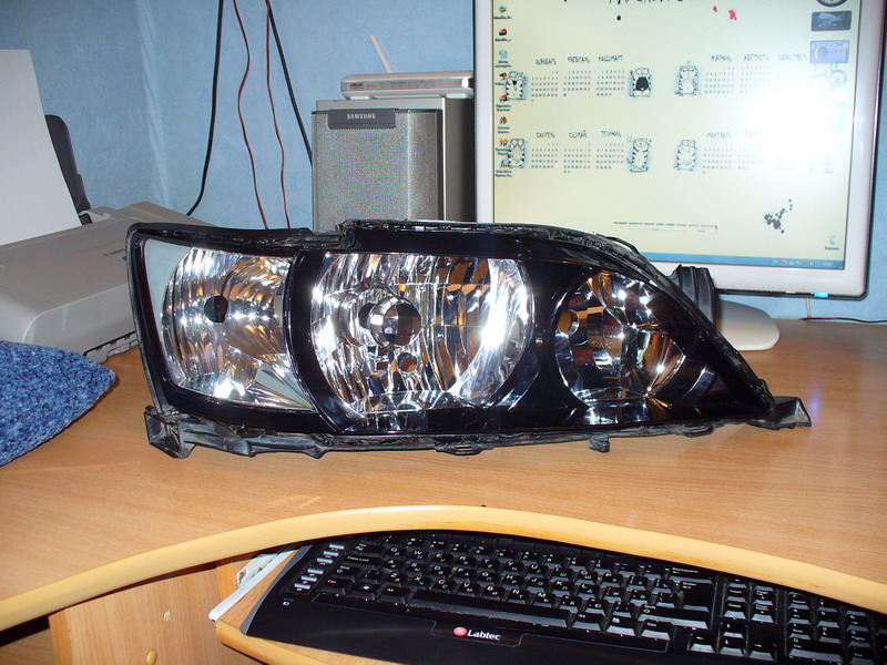

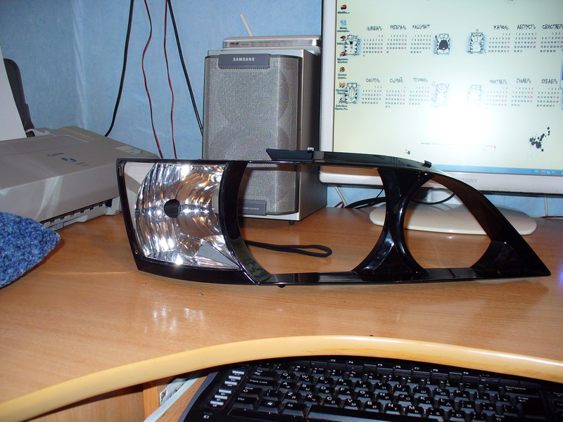

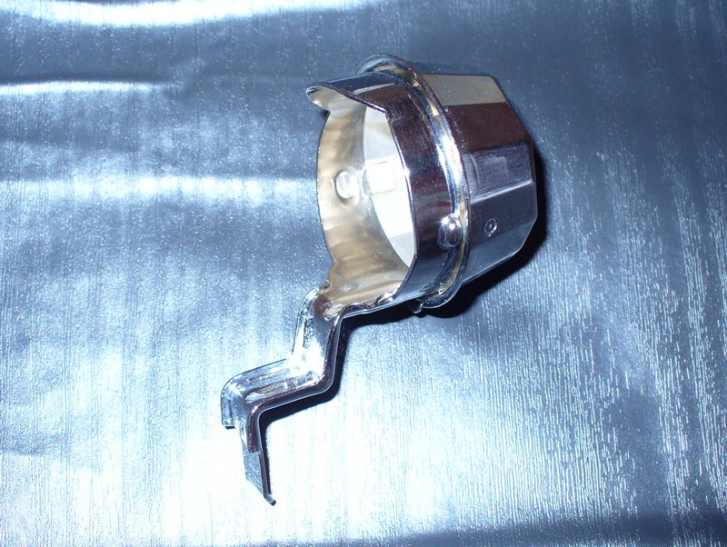

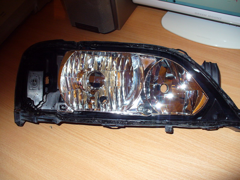

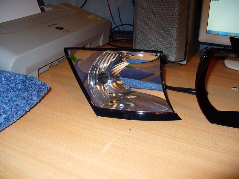

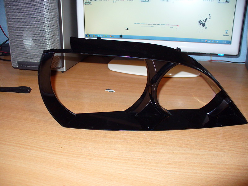

Пока новая оптика в пути, решил вскрыть уцелевшую фару (правда без креплений) и посмотреть что там внутри.
На разбор ушло минут десять из которых восемь она лежала в ведре с кипятком и под напором воды.
Вот что мы имеем:
1.блок с рассеивателями
2.Стекло в котором прикреплен поворотный отдел с желтым стеклом и декоративная рамка.
желтое стекло держится в двух пазах и двух фиксаторах, рамка прикручивается к стеклу тремя винтами.
Стекло фотать не стал, дабы оно не фонтан, требует полноценной полировки
Добавлено спустя 58 секунд:
далее разобрал блок
Добавлено спустя 9 минут 54 секунды:
как вам идея при сборке не ставить желтое стекло?
Ну и на последок: у кого какие мысли по изменению внутренностей.
Хочу вот такие кольца http://www.youtube.com/user/murzinefim? ... ZyZapO2hI0
парень живёт в Иркутске, я ему написал, он ответил что фар нашей модели нет, ну и цену не озвучил :(
Форумчане-Иркутяне поищите этого гения, поговорите с ним в живую.

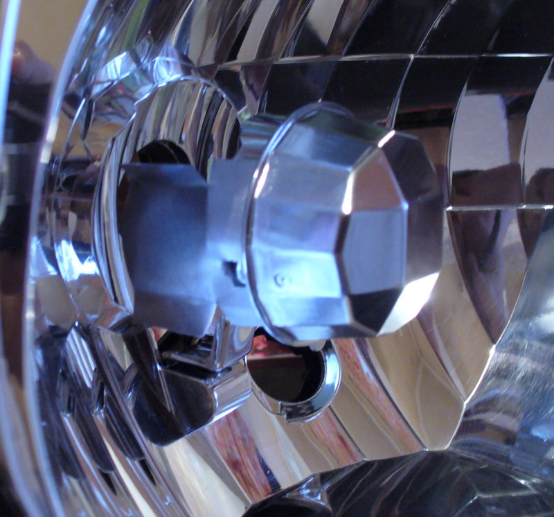

есть тока одна идея...попробуй чёнить сделать с отражателем на ближнем - убрать сектор, отвечающий за "галочку" (закрасить, заклеить, расцарапать)...чтоб потом шторки не перекидывать на лампы.
 Заголовок сообщения: Re: Ангельские глазки своими руками! Отчёт
СообщениеДобавлено: 03 окт 2011, 15:31
Сообщения: 3334
Репутация: 2026
вот этот...
P1080692.jpg [ 93.3 КБ | Просмотров: 2055 ]
СообщениеДобавлено: 03 окт 2011, 16:05
553 писал(а):
вот этот...
угумс! именно этот
СообщениеДобавлено: 03 окт 2011, 16:07
Сообщения: 1395
Откуда: Тюмень
Репутация: 307
у меня так и сделано! :smile:

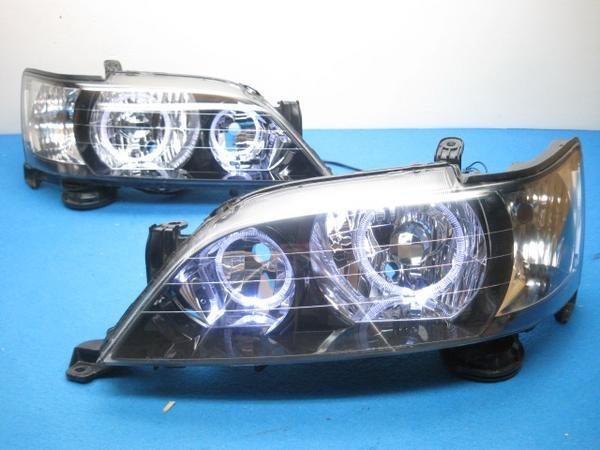

Вот обяву нашел
http://baza.drom.ru/10351134.html
не думаю что это заводские фары, а вот колечки мне нравятся, правда в большое колечко я бы разместил по центу отражателя а не по цетру лампочки.
а это фотки в ней
1317956992888_bulletin.jpg [ 74.7 КБ | Просмотров: 2001 ]
1317956993093_bulletin.jpg [ 54.15 КБ | Просмотров: 2001 ]
1317956993261_bulletin.jpg [ 37.75 КБ | Просмотров: 2001 ]

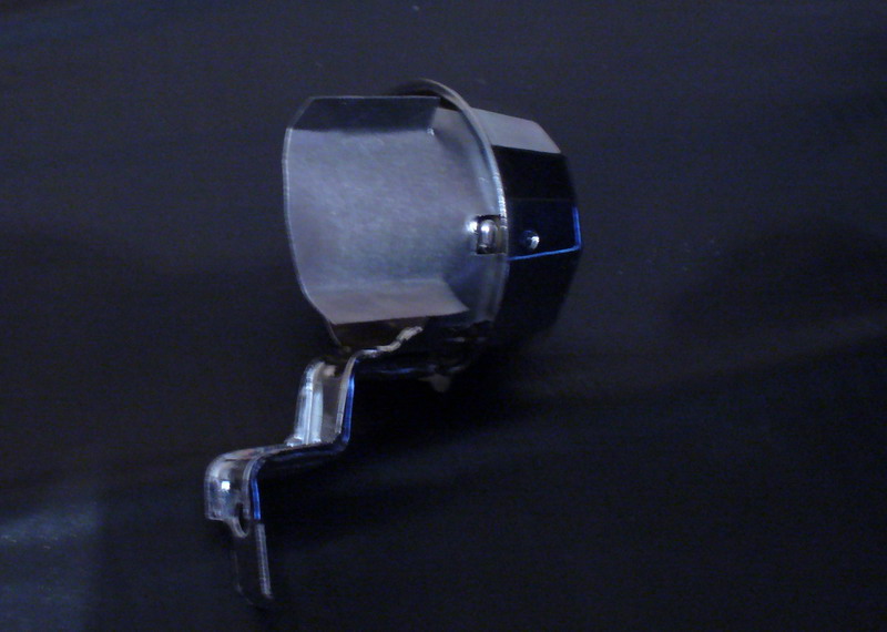

не прочитав полностью тему про шторки, так по верхам пробежал, картинки глянул и сделал штоки на HIR2 из банки Пепси. Красота!!!! Ровный свет!!! просто прелесть.
Но блин вчерась заметил, что свет то какой то тусклый стал. Ай бля..................
Краска баночная выгорела и закоптила верх отражателя. :cry: :cry: :cry: :cry:
выташил я их сёдня и ох.... маненько, шторки стали как фальга, сгорели к чёрту.
:dash: :dash: :dash:
пошел домой экспериментировать, за основу шторки пошла банка из под кофе, с предварительным удалением наждачкой нескафевской раскраски. :wink:
благо дома вскрытая фара лежит, вот на ней и экспериментировал.
Отгибы на шторке в сторону сектора отвечающего за японческую галку.
Методом отгиба на разные углы и подреза по ширине перекрыл я таки эту "галу" :wink: :wink: :wink:
покрутив так и сяк фару пришла мысль поставить шторку на сам отражатель, ибо он прикручен одним болтом.
вот что получилось.
с лампой буду пробовать в субботу, ибо они в гараже в загашнике лежат.
Да и фен нужно искать, наводить порядок в фарах

Erema45 писал(а):
вот что получилось.
Сегодня попробовал. :smile: :smile: :smile: :smile:
Работает моя шторка. :smile: :smile: :smile: :smile:
