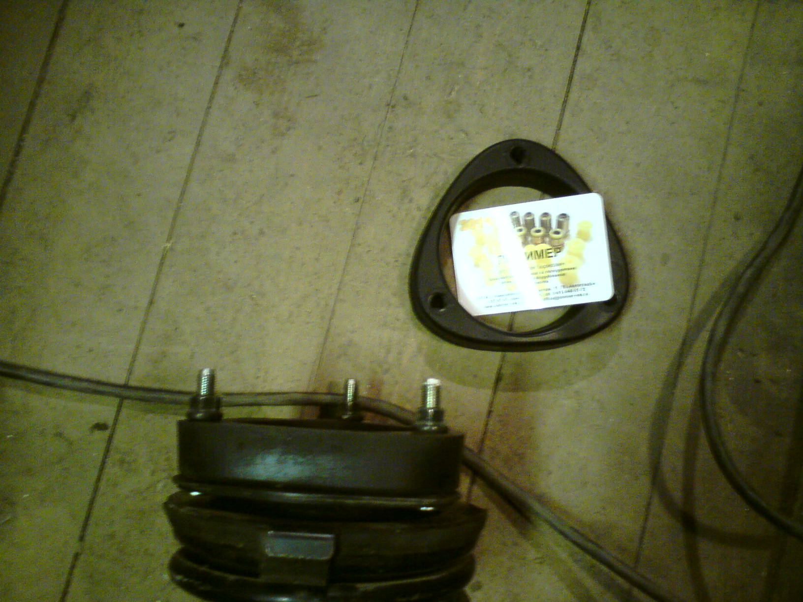

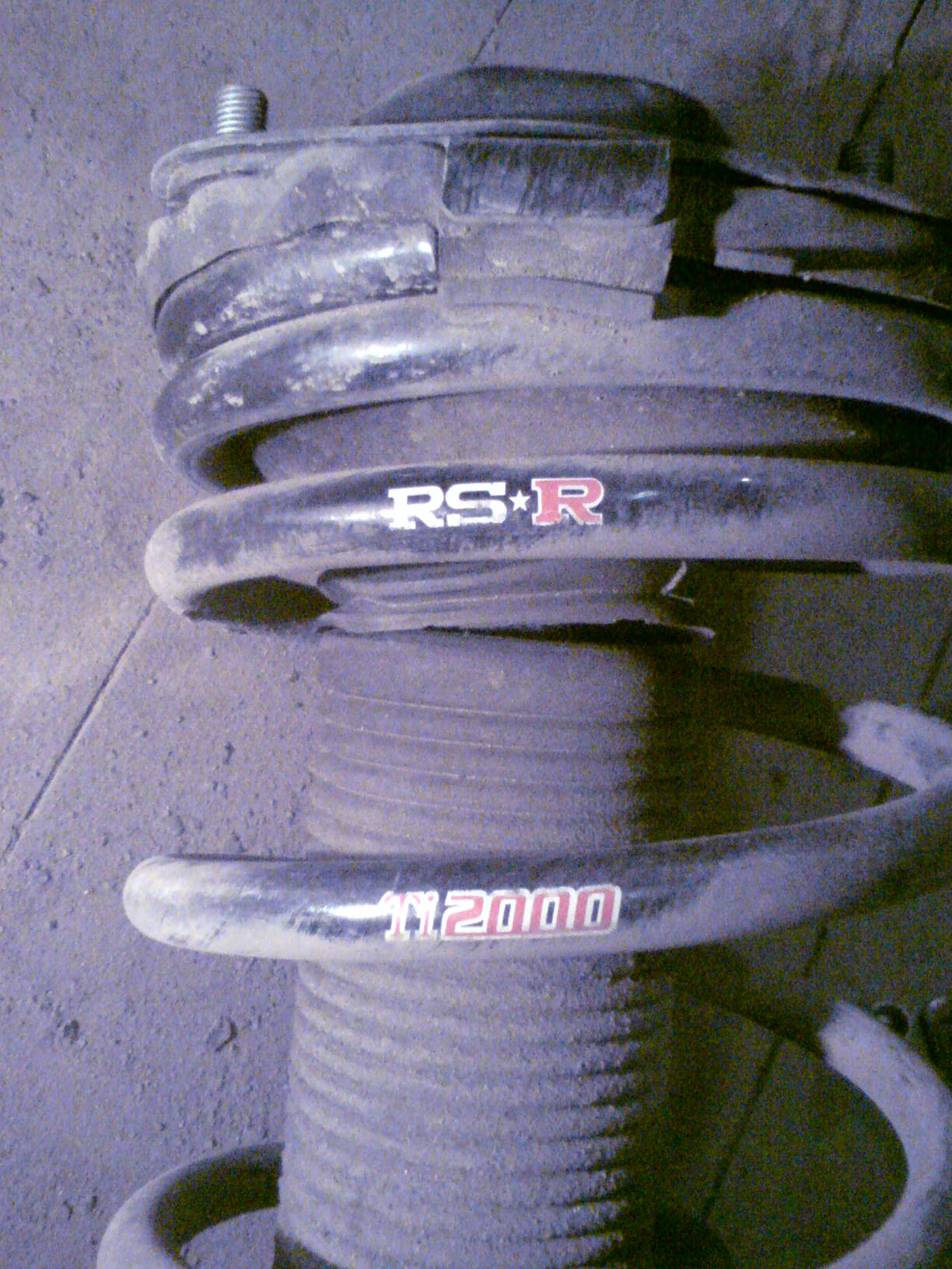

Ставил вкруг полиуретановые проставки 3 см, вроде неплохо вышло. Теперь при езде в кузов на больших трещинах и гребенке отдается глухой стук. Раньше отдавалось сильно жестко, но это из-за пружин и шин размерностью 205/55/16, да и по деньгам проставки вышли около 1500 р вместе с доставкой.
DSC00321.JPG [ 253.59 КБ | Просмотров: 3086 ]
Комментарий к файлу: RS-R Ti-2000 пружины

проставки выбираются под стойки? или под кузов?

посмотри с самого начала тему.

Со временем эксплуатации минусов не выявилось проставок от таза под пружину? Тоже бы надо приподнять машину

Зачем от ваза, есть же под висту. Езжу на них уже который год, все устраивает. Единственное, при замене задних стоек поставлю 3 см вместо двух и будет самое то. :smile:

Бред какой то, я поставим 2 см про ставки как все ставят и усиленные пружины синие , на много выше стоит чем твоя и все тихо и мягко !!!!!

Также стоят только пружины простые. Поставил вазовские проставки цена 150 р. пара. Машина заметно поднялась. Теперь думаю по две проставки установить между пружин).
