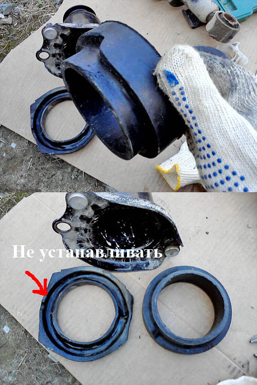

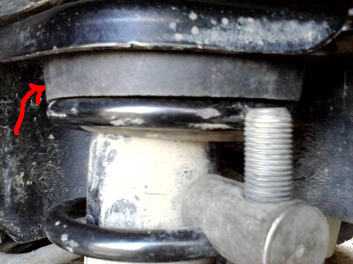

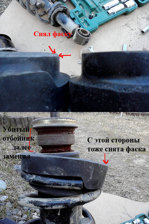

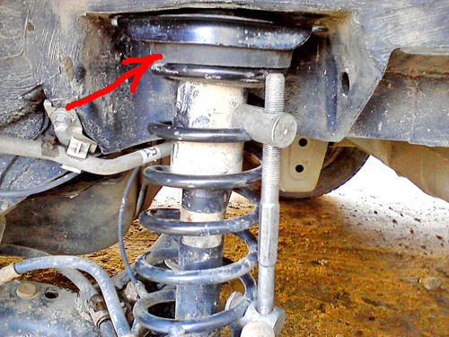

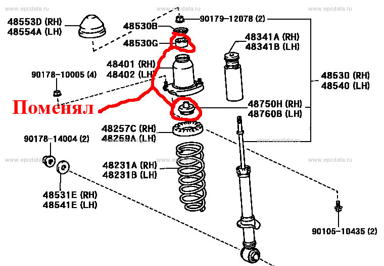

В магазине наткнулся на проставки под амортизаторы для ВАЗ-2101 (ЦЕНА 50 РУБЛЕЙ) визуально по диаметру решил что они подходят . Когда разобрал заднюю стойку оказалось что подходят идеально . Для удобства установки снял фаски с двух сторон по 4 мм. Поменял попутно ранее заказаные резиновые бублики (верхний и нижний-с металической втулкой см. схему) При разборе стойки оказались убитыми отбойники ,тоже заказал на экзисте, срок доставки две недели. Пришлось пока так собрать с убитыми отбойниками. Что имеем проехал 4000 км из Сибири до Краснодара – был всего один пробой подвески и то на очень ухабистой дороге, подвеска ходит плавно – не громыхает. В Краснодаре поменял заказанные отбойники стало еще лучше. Наслаждаюсь нормальной грузоподьемностью, внешним видом(зад поднялся), комфортом.

Эти проставки только для сильно просаженных пружин, а так при езде порожняком удар идет на отбой и смещена рабочая область стоек, что тоже не хорошо.

В каталоге родные проставки (см.схему 48257С,48259А),которые я выкинул, подходит для : ZZV50-BESMK,ZZV50G-BWSMK,SV50-BESMH,SV50G-BWSMH. Делай выводы.

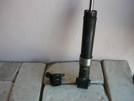

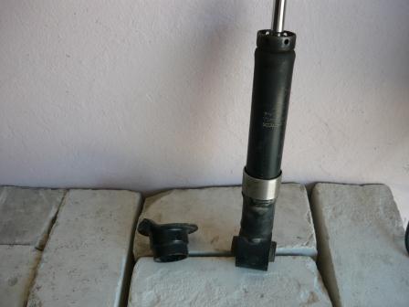

С таким успехом можно было-бы оставить свои резинки,со стойки сбить чашку на которую опирается пружина (снимается она очень легко) и выточить втулку высотой около 2 см и одеть сново чашку.Тот же эффект только без деформации резиновой проставки,все детали свои.Я так и сделал себе,езжу уже второй год,могу выложить фото если надо.

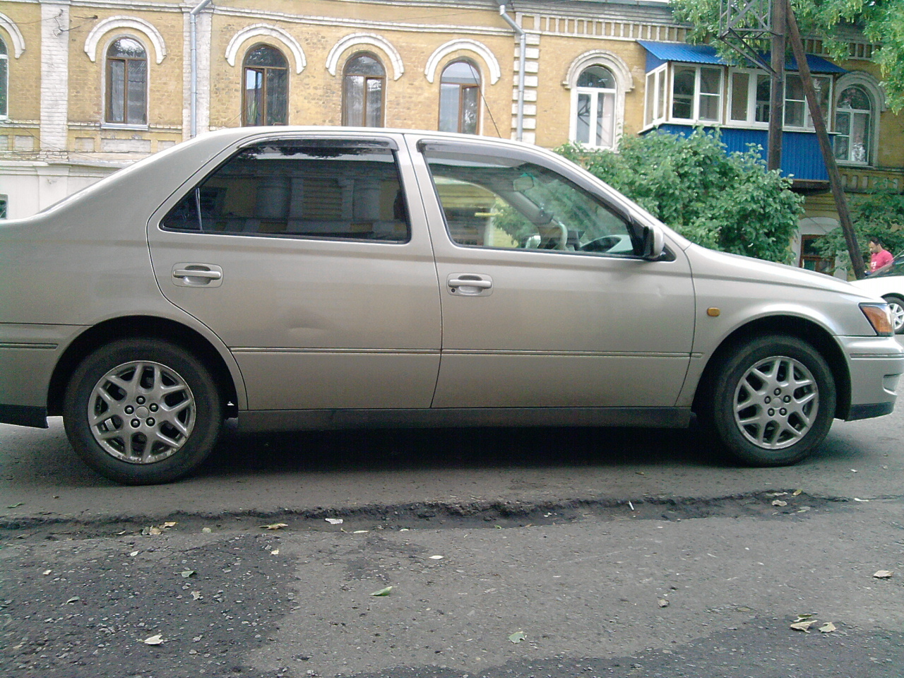

Сделал фото клиренса машины и стойки задней со снятой чашкой.Втулку надо делать конусом к верху,чтобы чашка садилась на втулку как на родное посадочное место на стойке.У меня стоит 25 мм,немного зимой пока стоики не прогреются,слышен на больших кочках удар на отбой,но потом все пропадает.Пустой немного жестковато,при полной загрузке машина идет как корабль и практически не проседает.
Комментарий к файлу: Клиренс машины.

Комментарий к файлу: Стойка со снятой чашкой и с втулкой.
