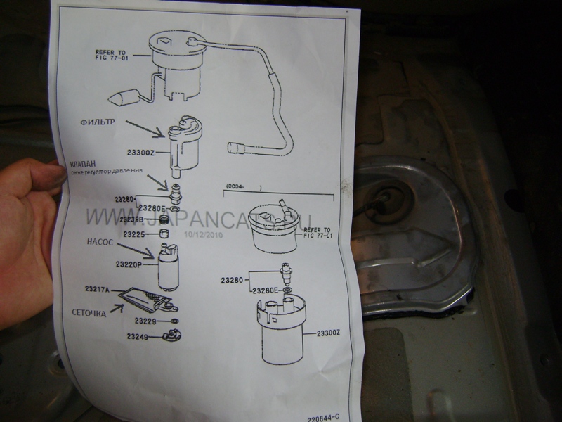

СообщениеДобавлено: 01 авг 2011, 13:43
Сообщения: 4839
Изучаю матчасть топливной системы =) Весь форум перерыл, у одного была проблема в резиновом колечке под номером - 23280E, буду разбирать и собрать заново =)
1.JPG [ 178.85 КБ | Просмотров: 6023 ]
 Заголовок сообщения: Re: С первого раза не заводится. В чём проблема?
СообщениеДобавлено: 05 авг 2011, 20:27
Сообщения: 4839
Все разбирал, посмотрел колечки, они были целые. Собрал обратно. При сборке сорвал болт который крутится баке мелкий, два дня наблюдаю за машиной, машинка стала заводится с первого раза. Рад что исправил проблему =) Спасибо Юра за наводку =)
