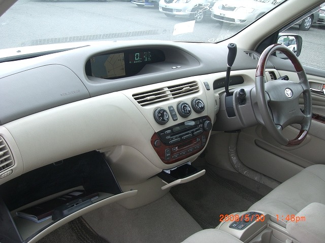

Я сам лично брал авто с аукциона в 2008 году летом с пробегом в 20 тысяч км. Хотите верьте, хотите нет. Да я и сам не особо верю, но то, что состояние авто было близко к новому - это 100%. У меня даже порог в салоне был в заводской целлофан еще обернут :D . Так вот на момент замены сайлентов пробег у машины был 50 тысяч км. Жаль, но я их, кажется, выбросил. Искал тут у себя на чердаке их, так и не нашел. А то бы фото выложил.
Добавлено спустя 3 минуты 55 секунд:
Вот, кстати, фотки салона, сделанные перед отправкой в Японии. Присмотритесь к порогу :D .
Добавлено спустя 2 минуты 57 секунд:
О, блин, и пробег виден - 20235 км. :roll:
