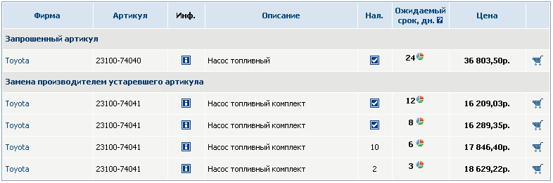

Evgos писал(а):
И возможно ли если стояла ранее другая модель на двигле ставить при замене на будущее, 41 насос...
Без проблем
41 - это последние цифра кода детали. 40 - устаревший и будет дороже раза в 2-2,5 по экзисту
тнвд.PNG [ 15.46 КБ | Просмотров: 1360 ]

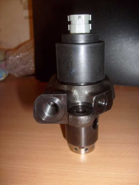

Evgos писал(а):
как увидеть какая модель стоит в данный момент на авто визуально можно ли это определить?
на ТНВД поднять пластиковый колпачёк, под ним код:
на фотке верхний пластиковый бочёнок.
