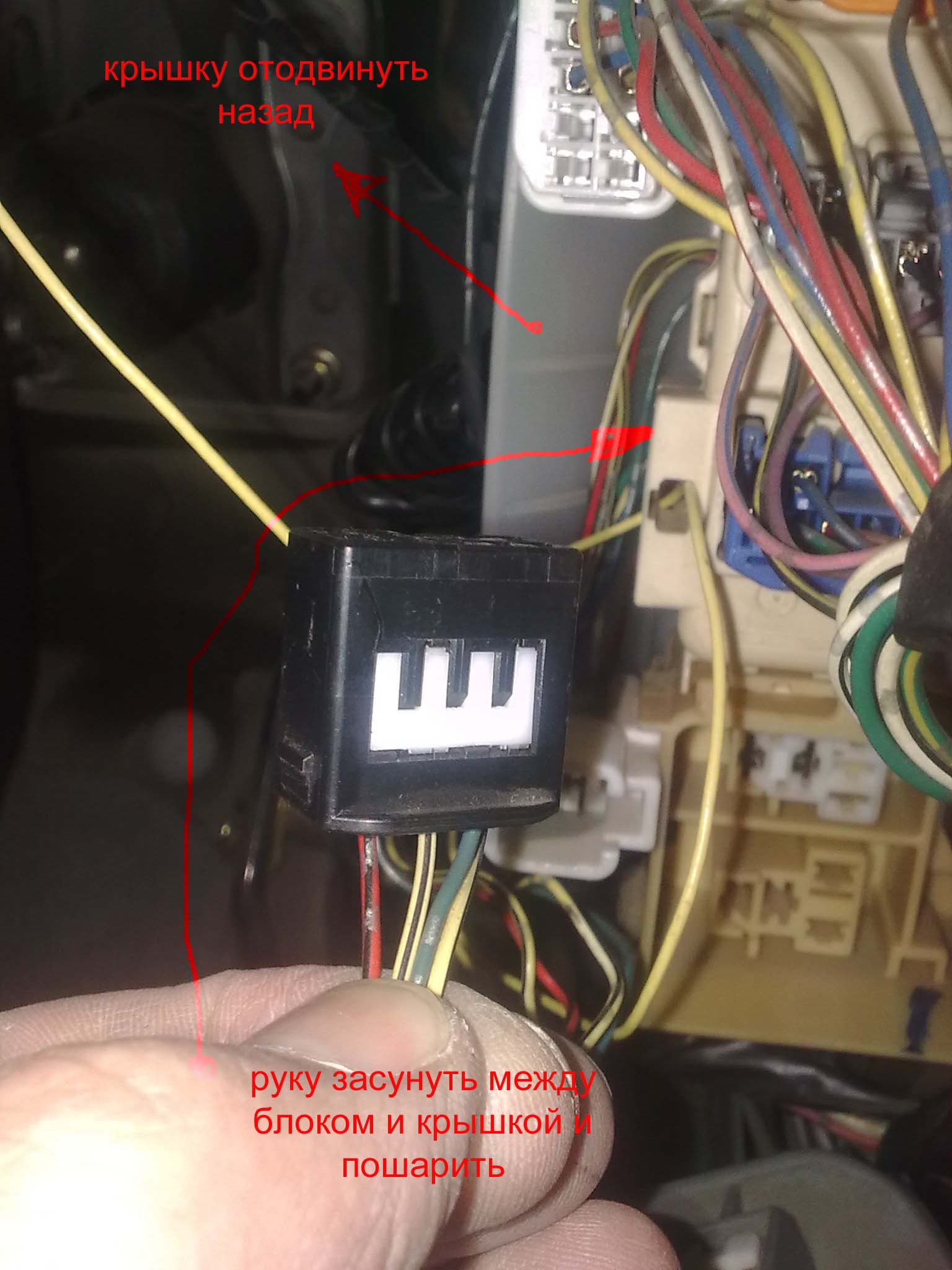

Монтажный блок со стороны водителя, я оттянул чуть назад белую крышку сзади, засунул руку между блоком и этой крышкой в гущу проводов и пошарил. Нащупал что-то похожее на штекер, он был примотан к проводам. Пальцами разодрал изоленту и вытянул наружу, оказался тот самый разъемчик туманок. Делал все одной рукой, двумя не подлезешь. А высматривать разъем бесполезно, тесно, темно, а он черный у меня оказался. Я тоже сначала уже было расстроился когда его не увидел, так что шарьте рукой! :wink:
Поиск разъема.jpg [ 192.26 КБ | Просмотров: 786 ]
Кстати, разъема подсветки бардачка я у себя так и не нашел :( , протянул провода и подключил их к проводам этого самого разъема туманок :wink: . Удачи! :smile:
