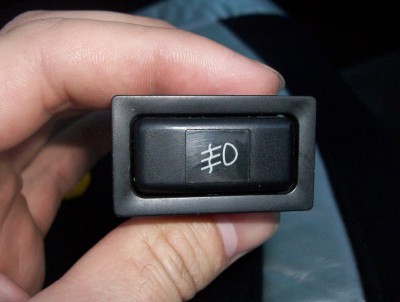

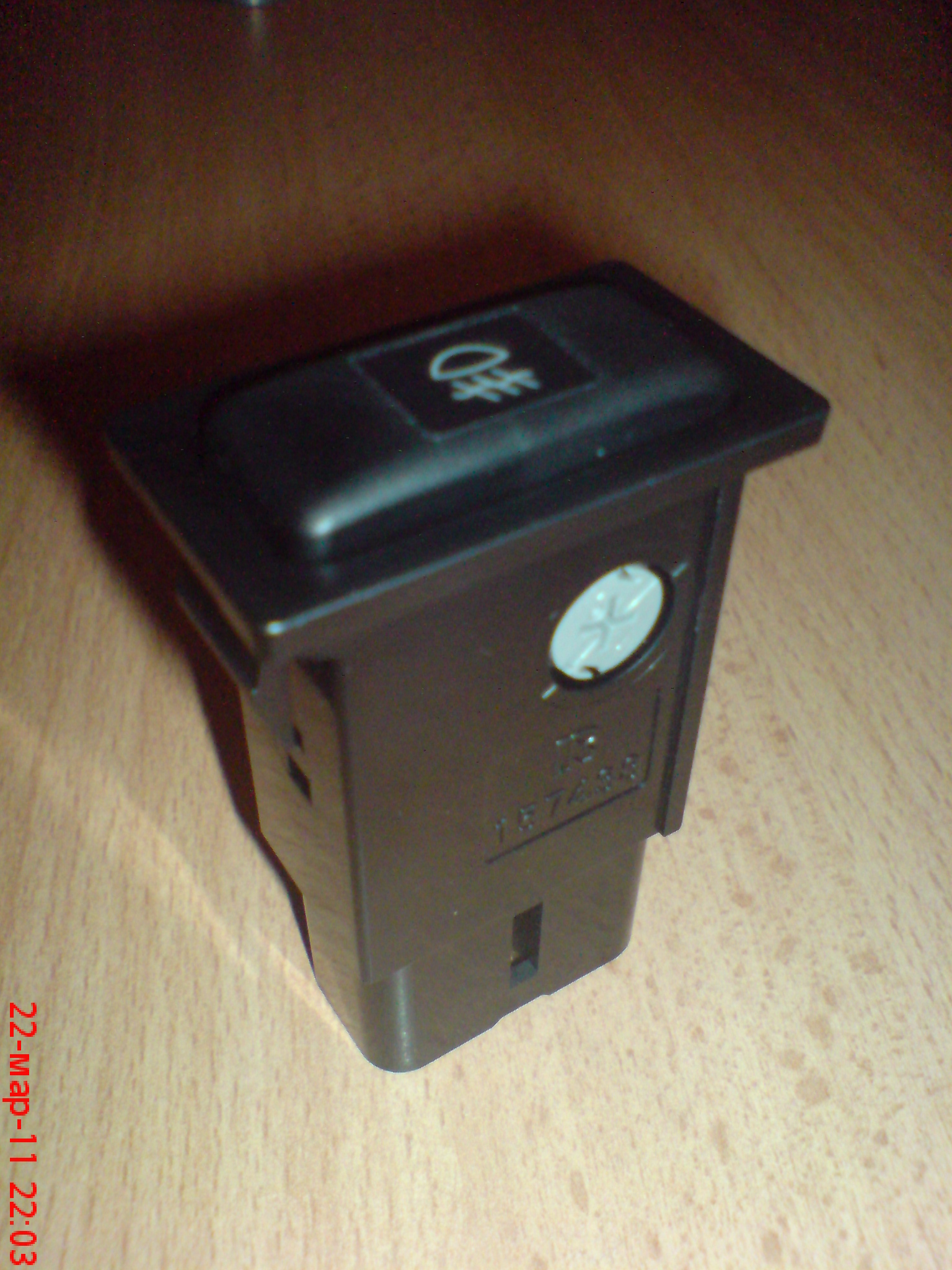

Вот такую?
DSC00554.JPG [ 845.68 КБ | Просмотров: 2071 ]

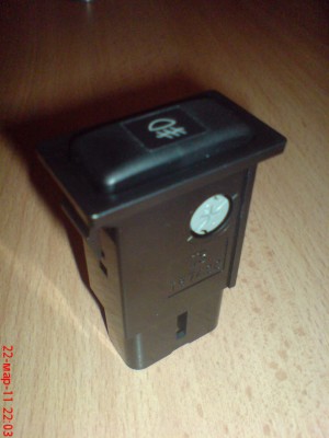

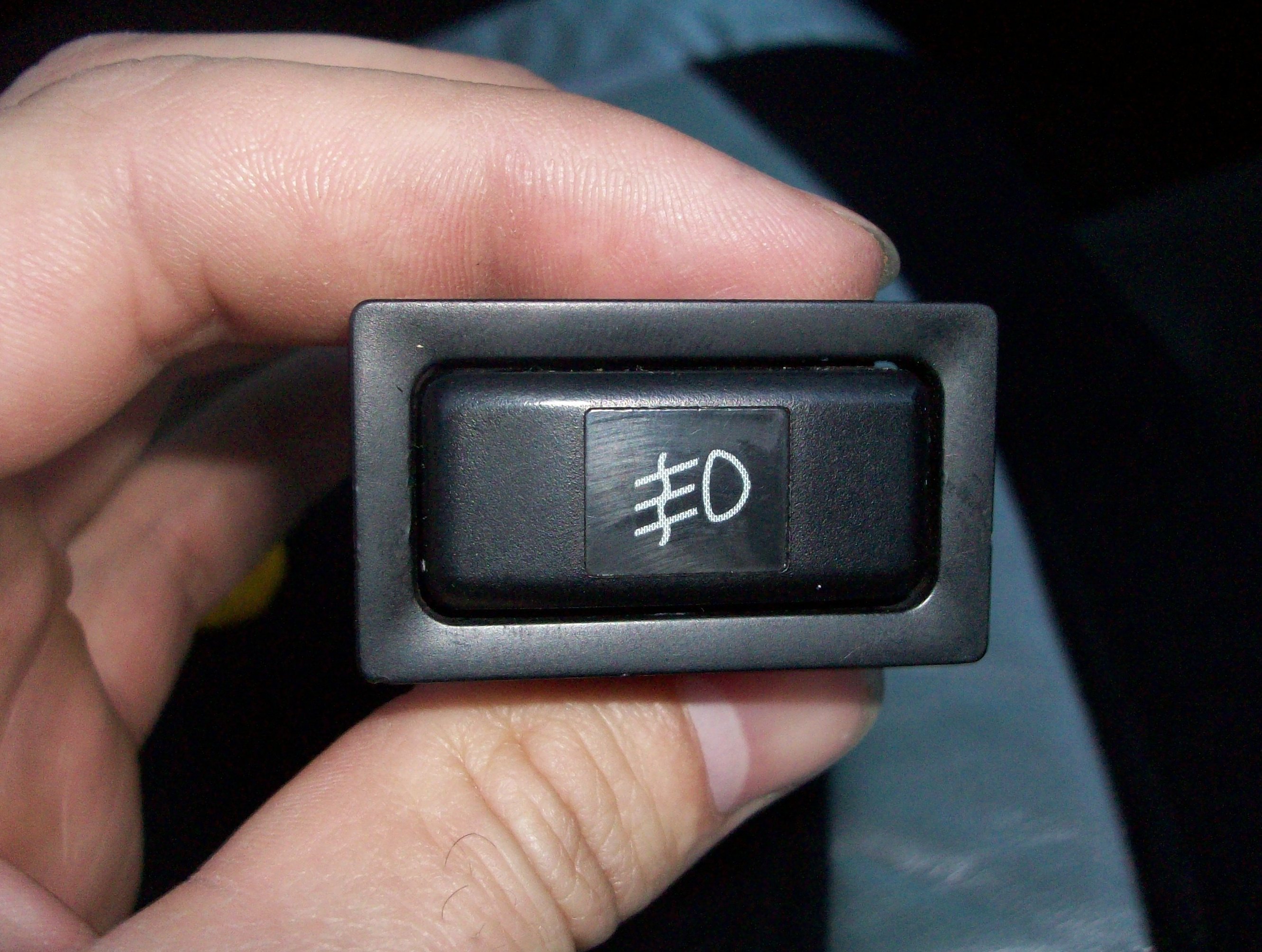

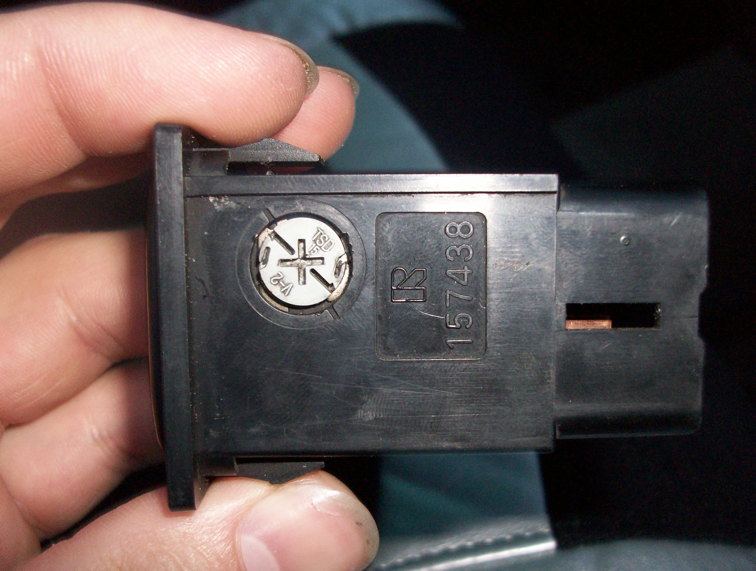

Привет всем! Сегодня нашел долгожданную кнопочку,ну как нашел у тестя в гараже завалялась он мне и подогнал,кнопка от Ипсума 99 года один в один как на висте,вот фотки.
Изображение 009.jpg [ 824.16 КБ | Просмотров: 2044 ]
Изображение 010.jpg [ 956.68 КБ | Просмотров: 2044 ]
Изображение 011.jpg [ 952 КБ | Просмотров: 2044 ]
Изображение 012.jpg [ 910.19 КБ | Просмотров: 2044 ]

Неа, на Висту не такая.
На родной в верхней части кнопки маленькое белое стекло, когда туманки включены, то оно (окошко) тоже горит. Соответственно лампочек миниатюрных - 2штуки, одна на подсветку ночную и одна на окошко, чтобы днём видно было, включено или нет.
Ну и эта подойдёт тоже, что ж теперь окошко что ли клеить?...

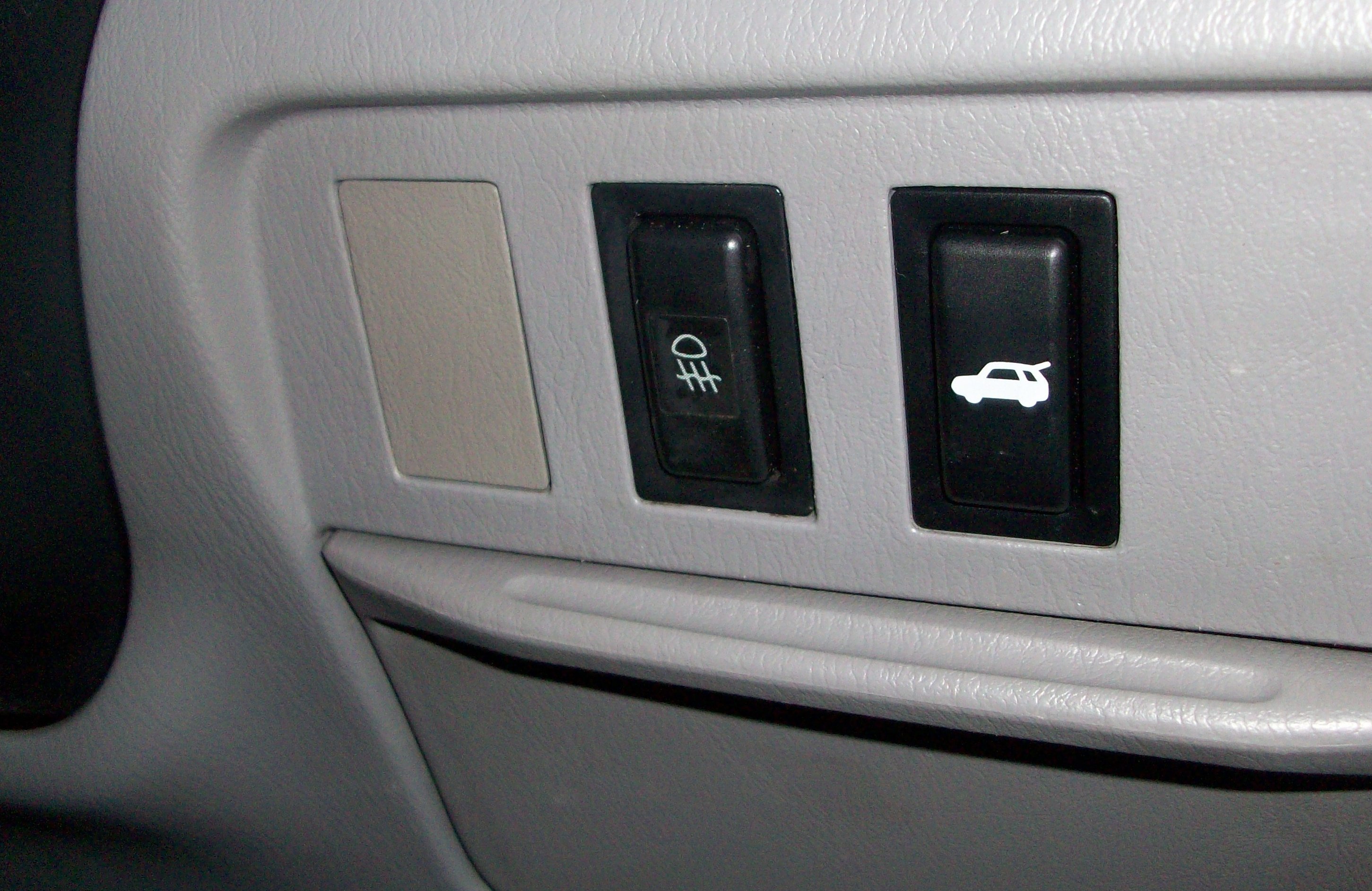

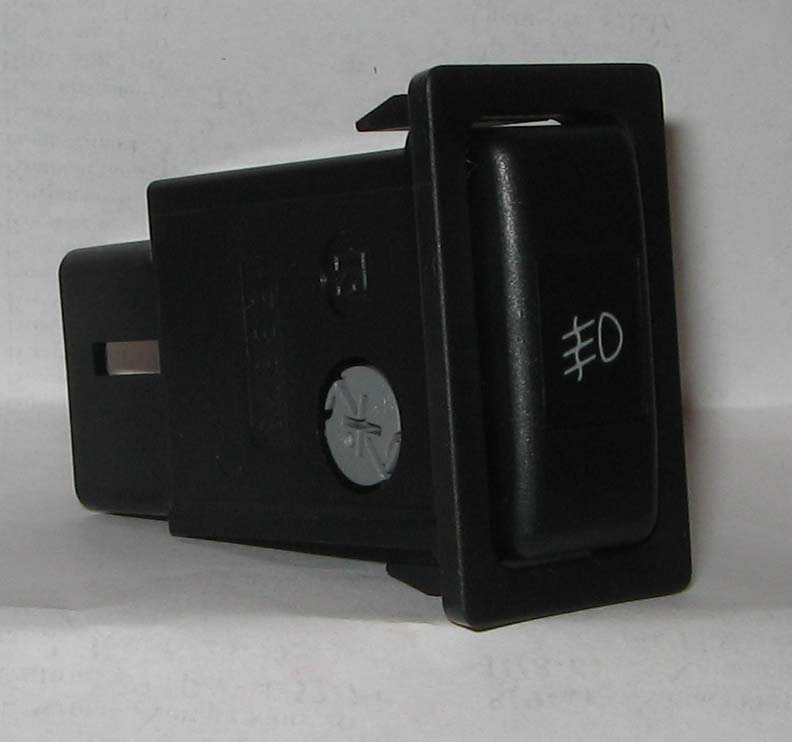

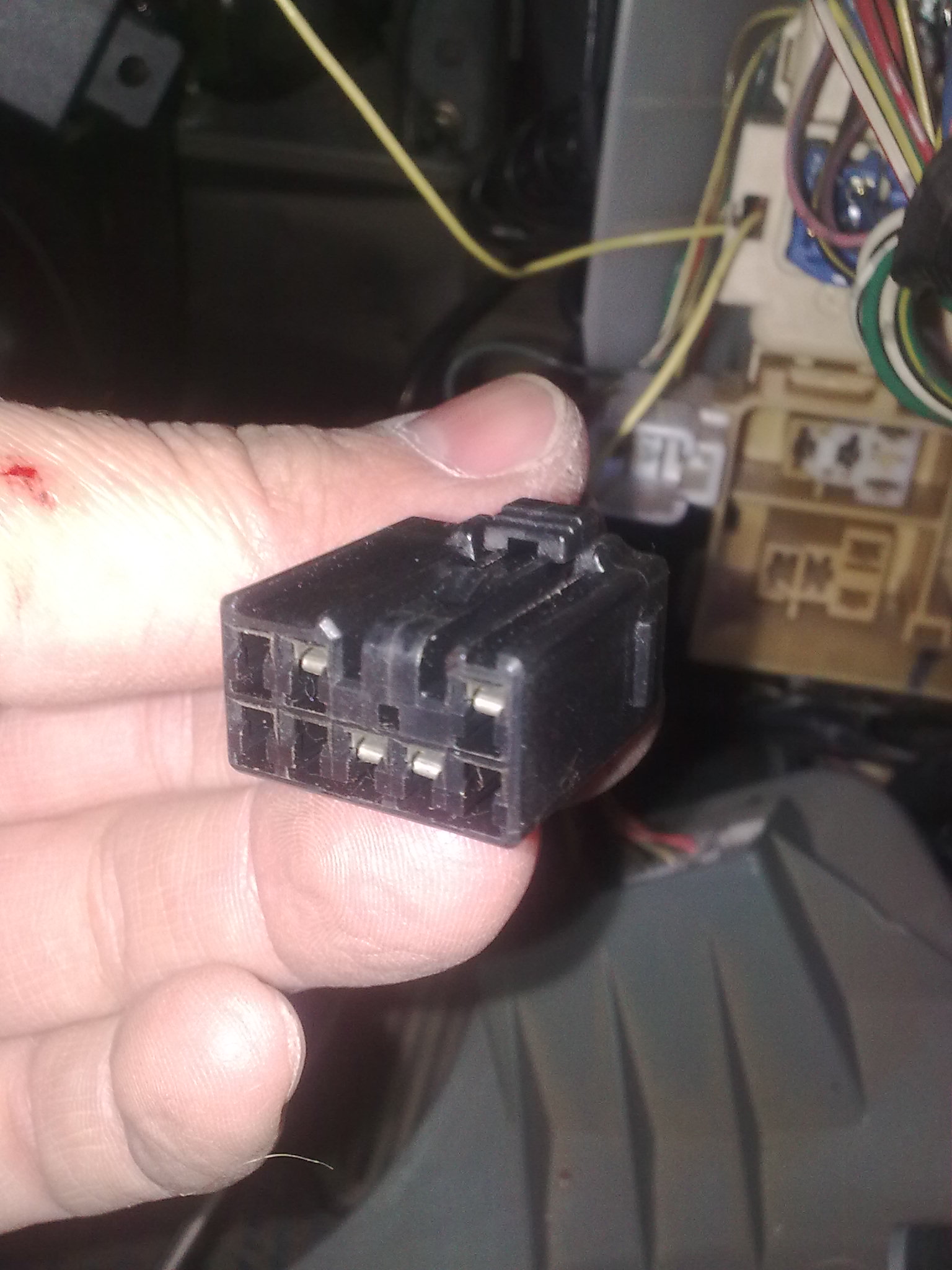

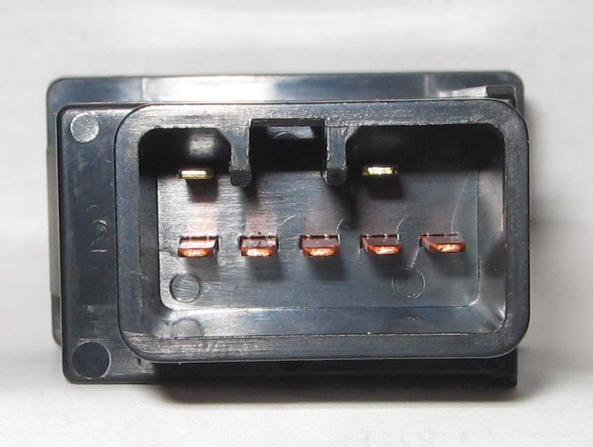

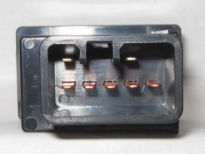

Себе недавно туманки поставил :smile: . Так вот, на дорестайл (как у меня) нужна кнопка 84160-95D00
кнопка спереди.jpg [ 43.36 КБ | Просмотров: 2025 ]
кнопка контакты.jpg [ 64.15 КБ | Просмотров: 2025 ]

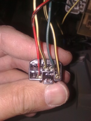

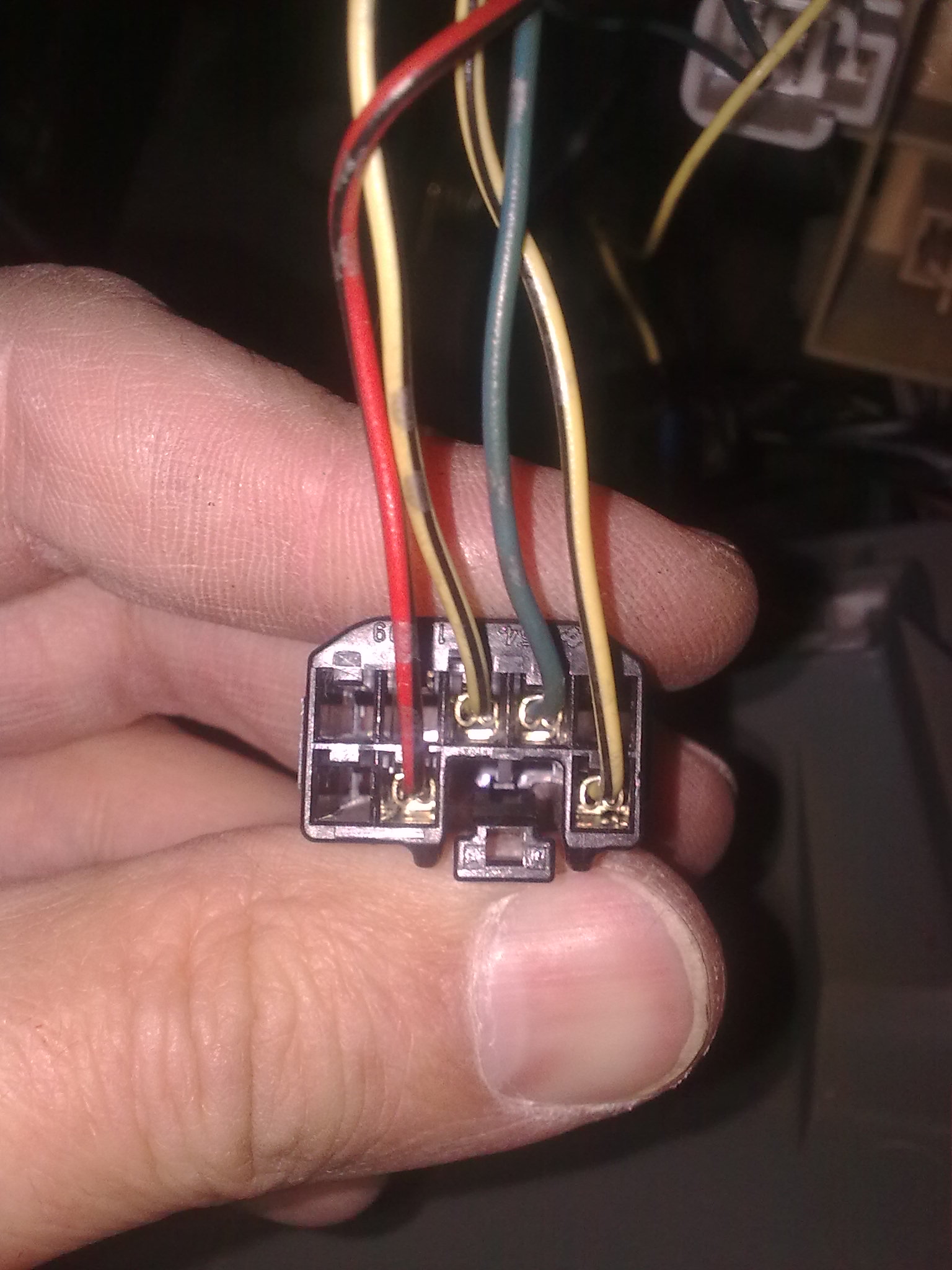

а разъем у меня вот такой, 5 контактов в нижнем ряду
Фото0366.jpg [ 341.59 КБ | Просмотров: 2025 ]
Фото0363.jpg [ 337.71 КБ | Просмотров: 2025 ]
А если у вас рестайл, то кнопка нужна 84160-32090, у нее 6 контактов в нижнем ряду и разъем, вроде, белый
Со стороны водителя.jpg [ 365.67 КБ | Просмотров: 2025 ]

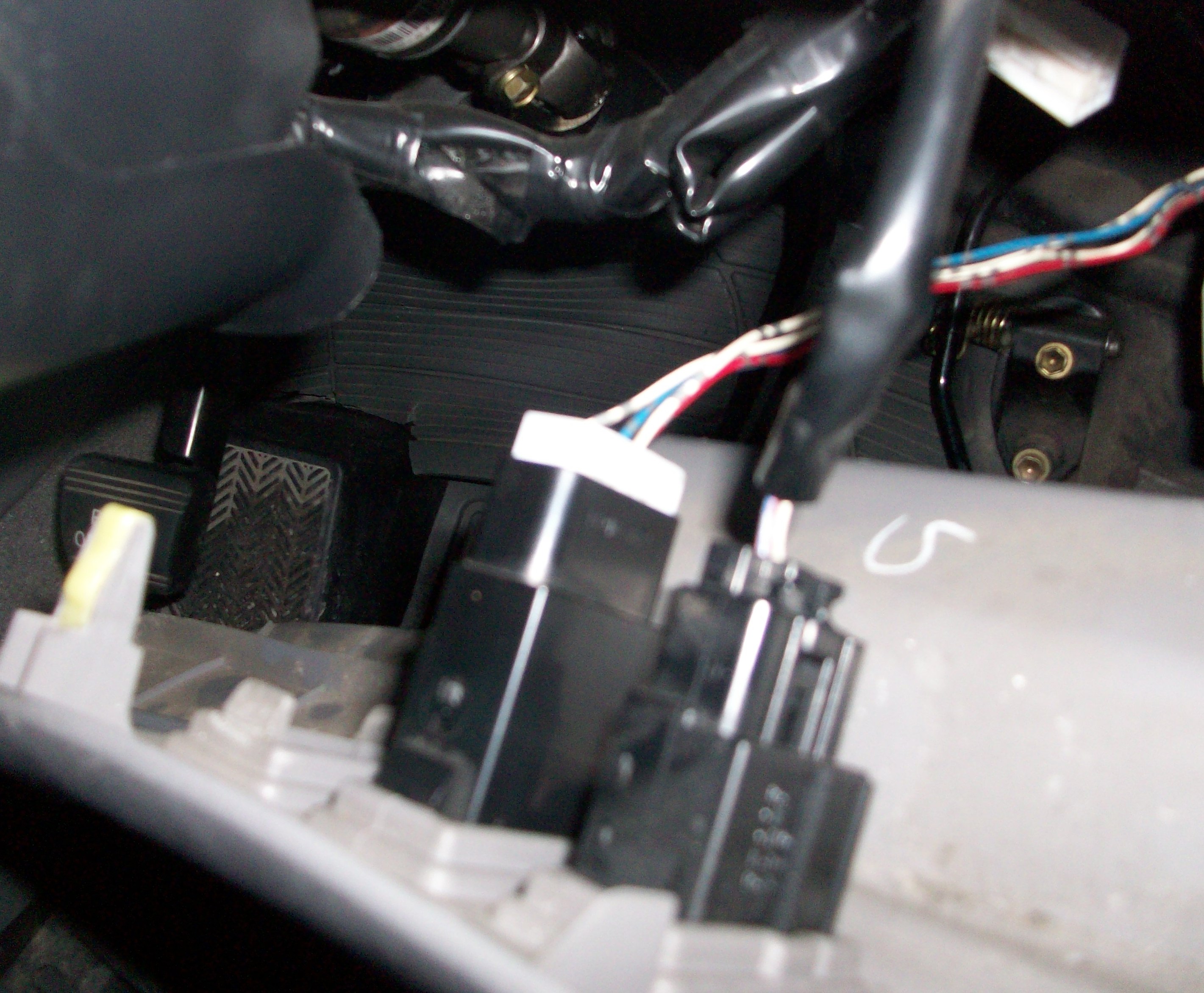

Так что сначала залезьте и найдите свой разъем и определите, какая именно кнопка вам нужна, а то я сначала не ту заказал :dash: . Разъем, кстати, найти не так то просто, я сколько не пытался его увидеть - не смог, потом засунул руку в клубок проводов и пальцами нащупал :roll: Удачи :wink:

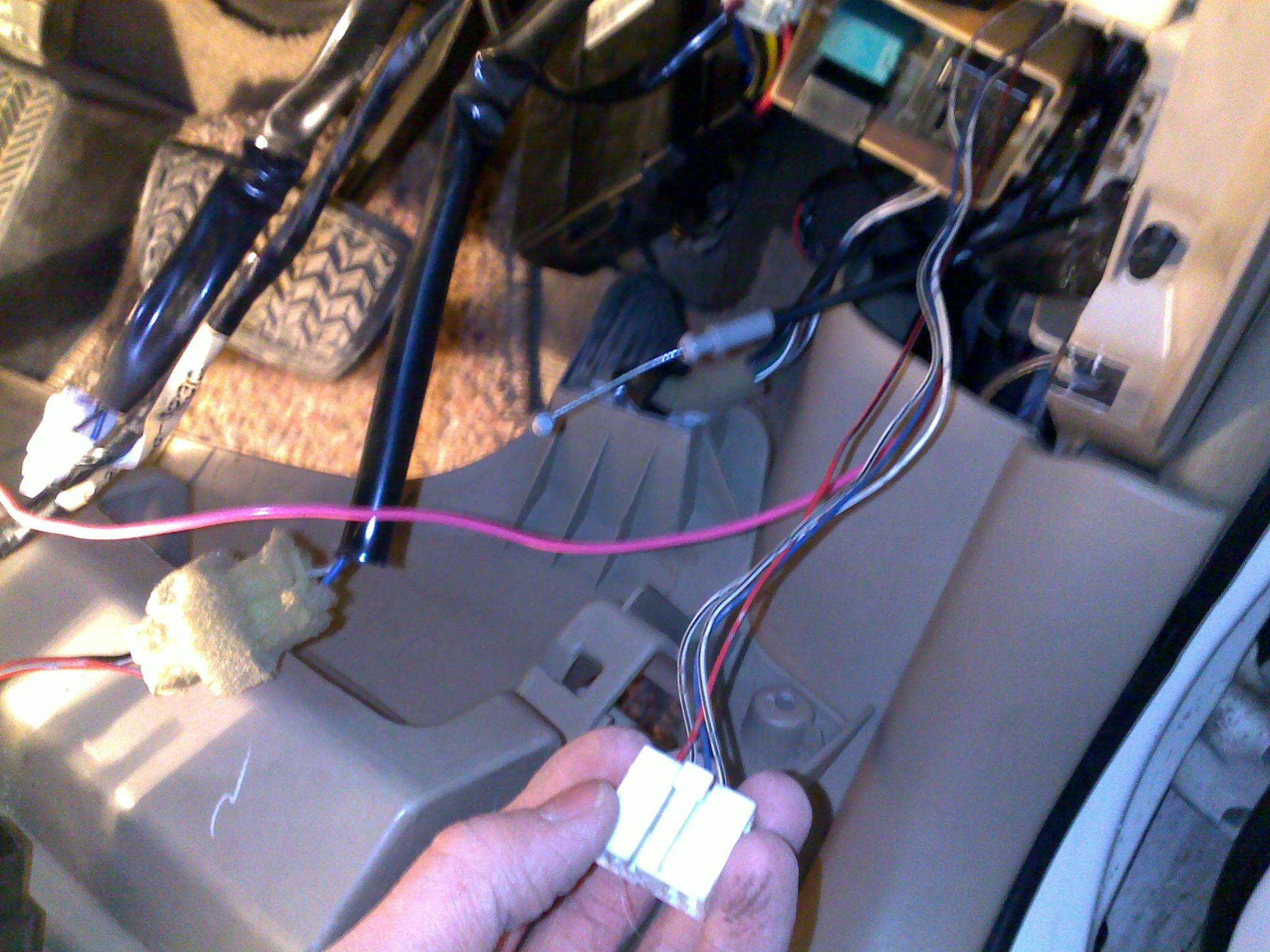

Подскажи чуть ещё, где фишку\разъем искать, а то я с фонариком всё вроде у себя обшарил и .... НЕТУТИ!!!
:roll: :smile: ...
 Заголовок сообщения: Re: КУПЛЮ КНОПКУ НА ВКЛЮЧЕНИЕ ТУМАНОК
СообщениеДобавлено: 24 мар 2011, 22:34
Сообщения: 268
Тем: 25
О машине: zzv50 1zz 2000г.
Репутация: 42
Блок который с низу с тремя рыле потени на себя за ним должна быть фишка изолентой примотана.
СПС! Завтра ещё разок поищу.
