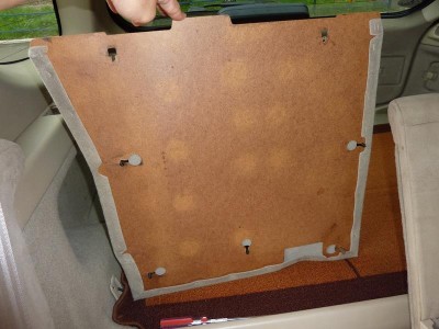

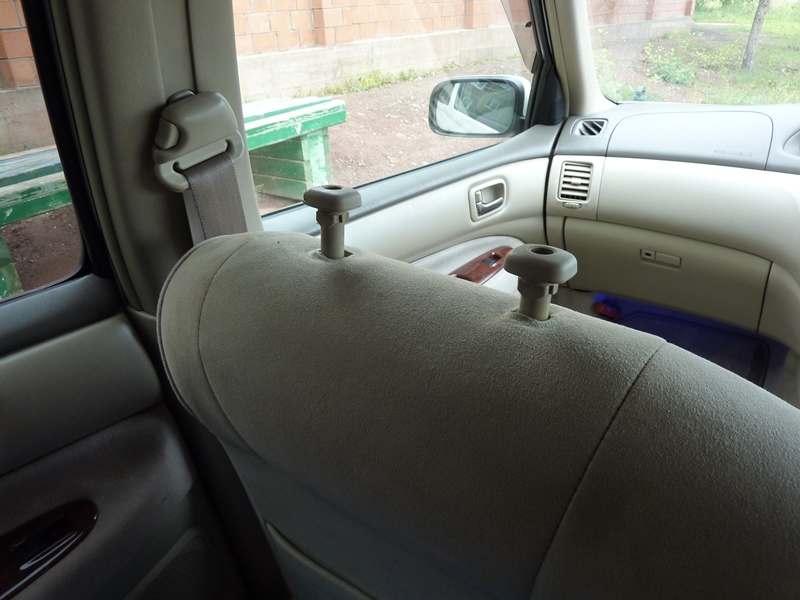

Снятие креплений подголовников (устранение тряски).
Как-то заметил, что трясутся подголовники. Думаю, не у меня одного такая проблема. Вот видео (только прибавьте у себя звук):
Ну как? И это только один подголовник!
Проблема, в общем-то, не в самих подголовниках, а в их креплениях. Они вставлены в металлические трубки в сидении и в этих самых трубках болтаются.
CImage.png [ 69.94 КБ | Просмотров: 1183 ]
Долго не мог понять, как они снимаются. В интернете ничего толком не нашел, кроме того, что они в этих трубках защелкиваются. Но как вывести защелки из зацепления?!!! :dash:
Сначала пытался отверткой втолкнуть хотя бы одну защелку обратно в крепление. Бестолковое занятие. Провозившись с полчаса понял, что снаружи сидений крепления подголовников не достать. Поэтому я полез внутрь. Это и оказалось разгадкой тайны.
Итак, снимаем крепления подголовников с передних сидений. Для этого сзади спинки (внизу) отстегиваем пластиковый замок обивки и ныряем рукой внутрь. Нащупываем металлическую трубку. Крепление подголовника, пройдя сквозь нее, на выходе выстреливает свои защелки. Поэтому, найдя нижний конец металлической трубки, нащупываем эти две защелки и сжимаем их пальцами (не очень удобно, но выполнимо). В это время снаружи левой рукой тянем крепление подголовника вверх.
Закончив с одной, сразу отщелкиваем вторую.
P1120062.JPG [ 219.65 КБ | Просмотров: 1204 ]
P1120063.JPG [ 255.11 КБ | Просмотров: 1200 ]

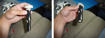

Уплотняем крепления маделином. Сразу скажу, наматывать его на крепления не стоит - никакой кувалдой потом обратно не вобьете. Я проверил. :mrgreen:
Поэтому вырезаем две полоски с прорезями для защелок. Полоска маделина не должна прерываться (клеить кусочками нельзя), иначе, когда будете вставлять крепление в металлическую трубку, маделин соберется в гармошку. По той же причине полоску делаем с небольшим напуском внизу, чтобы крепление с наклеенным материалом без проблем вошло в трубку. Но только с небольшим напуском, иначе потом к этому лишнему маделину приклеится направляющая подголовника.
P1120065.JPG [ 242.79 КБ | Просмотров: 1214 ]
P1120071.JPG [ 246.38 КБ | Просмотров: 1193 ]
На этом всё. Вставляем крепления в сидение. Входят туго, но входят. Соответственно и сам подголовник теперь вставляется туже. Особенно это проявится на задних сидениях - там крепления немного по-другому устроены.

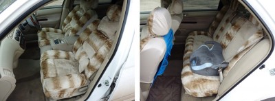

Давно хотел накидки на зиму купить. А тут и повод появился - почистил салон. Сидения и обивку дверей, остальное в порядке. Химчистку делала девушка, которая долгое время работала на автомойке. Сделала очень хорошо и совсем недорого, поэтому, если кому из Братска понадобится, могу дать телефон.
В общем, проехался по магазинам. На натуральный мех никаких денег не хватит, поэтому выбирал что-нибудь из искуственного. Выбор вроде большой, но всё что-то не то. То цвет идиотский, то фасон. Но все-таки нашел, понравились и фасон и расцветка. Показал жене, жена одобрила. Не понравилось только качество швов, но об этом я узнал уже позже, когда надевал накидки на сидения. :mrgreen:
Некоторые швы пришлось перешивать. Также чуть перешил пару резинок на передней пассажирской накидке, потому как накидка на стандартное сидение, а у меня диван. И еще вставка между задних спинок сильно дугой выпирала. Отдал в ателье, ушили на треть.
Результатом доволен. Теперь и тепло и выглядит эстетично. Кто-то писал, что такие накидки лезут и статикой потом бьет. Мне, видимо, повезло, током не бьет. Мех немного лез поначалу, но не сверху накидок, где сидишь, а внизу, там, где низ накидок под сидениями стягивается. Но, как уже говорил, материал еще раз подвернул и прошелся ниткой. Теперь ничего ниоткуда не лезет. :smoke:
Посмотрим теперь, как зимой будет. Но, думаю, всяко теплее, чем на голые сидения садиться. :crazy:

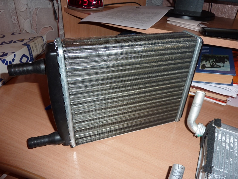

Ну, думаю, видно не судьба. И покупаю радиатор от газели... Алюминиевый...
P1120236.JPG [ 276 КБ | Просмотров: 1454 ]
После его установки я два дня натурально замерзал и дело вовсе не в завоздушенной системе. Если кто-нибудь решится ставить неродной радиатор отопителя, крайне советую внимательно с самого начала прочитать тему Замена радиатора печки на другое и особенно вот этот пост.

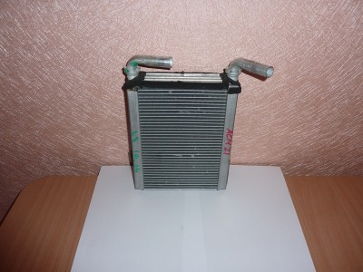

Итак, берем радиатор от ипсума. Можно как от 21-го кузова, так и от 26-го.
P1120203.JPG [ 472.49 КБ | Просмотров: 1520 ]
Отпиливаем трубки ножовкой по металлу. Оставляем немного, чтобы можно было надеть шланги. Трубки располагаем под нужными углами (можно снять накладку внизу торпеды и посмотреть, как именно они расположены на радиаторе). Если немного не угадали, не беда - потом можно будет аккуратно подкрутить.

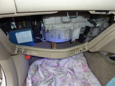

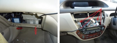

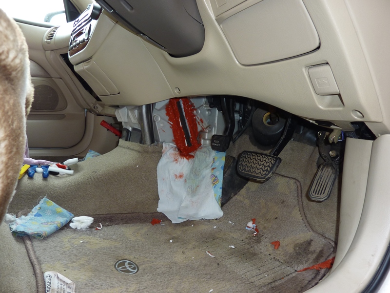

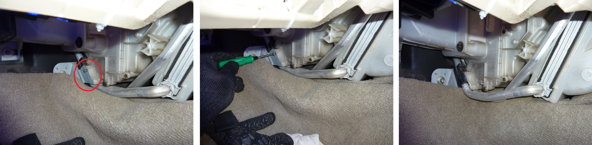

С радиатором закончили. Снимаем пассажирский бардачок. Откручиваем болт возле правого крепления бардачка и четыре болта магнитолы (саму магнитолу не снимаем). Это нужно для того, чтобы потом при установке радиатора можно было отогнуть нижний пластик торпеды.
P1120221.JPG [ 274.66 КБ | Просмотров: 1530 ]
Снимаем накладку внизу посередине торпеды - откручиваем по саморезу с каждой стороны и тянем на себя (посередине у нее две защелки).
Теперь нужно снять воздуховод "в ноги" с пассажирской стороны (на нем сверху крепится фишка, ее нужно будет отстегнуть). Конкретной инструкции, как это сделать, нет. Я делал следующим образом. Шлицевой отверткой (на фото), нырнув вниз под воздуховод, я отщелкнул одну из защелок. Она, получается, ближе к моторному отсеку. Там она одна с той стороны, две других расположены с ближней к салону стороны. После этого аккуратно, но настойчиво, тянем воздуховод влево и на себя (ну или примерно так). Одним словом, шевелим его туда-сюда. Он и снимется.
P1120222.JPG [ 370.04 КБ | Просмотров: 1606 ]
Подгибаем ковролин под трубки, чтобы не мешался. Пол застилаем какой-нибудь тряпкой (ее также подсовываем под трубки - потеки антифриза неизбежны и лучше всё прикрыть).
Откручиваем планку, которая держит трубки у моторного отсека (два самореза). Трубки закреплены в резиновом "футляре", немного выдергиваем его со своего места (сидит он там довольно плотно).
P1120224.JPG [ 517.51 КБ | Просмотров: 1587 ]

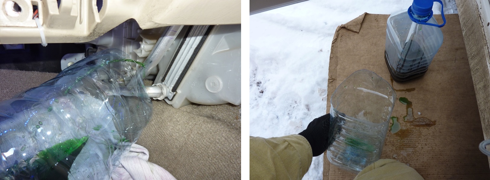

Нам понадобятся две пластиковые пятилитровые канистры. Либо одна, если слитый антифриз обратно заливать не предполагается. Если все же захотите его потом залить назад, то вторая канистра нужна для перелива в нее антифриза из первой. Кстати, лучше сразу взять обе - антифриз же в любом случае надо будет куда-то выливать. Не рядом же с машиной свинячить.
В общем, одну из канистр нам нужно обрезать таким образом, чтобы ее можно было подсунуть под нижнюю (входную) трубку радиатора. Да так, чтобы трубка по возможности максимально оказалась над канистрой. Чтобы не уделать пол, одним словом.
Далее определяемся с местом отпиливания трубок. Нужно, чтобы между отрезанной трубкой, идущей из радиатора, и отрезанной трубкой, идущей в салон, было примерно сантиметров восемь. То есть нужно пространство, достаточное для того, чтобы можно было потом надеть шланги.
Определились, пилим. Ножовкой туда не подлезть, поэтому не спеша, с чувством, толком и расстановкой, орудуем полотном от ножовки.
Комментарий к файлу: Я бы назвал этот момент "Тархун и невесомость"
P1120227.JPG [ 250.33 КБ | Просмотров: 1520 ]
Комментарий к файлу: "рабочая" канистра должна быть пустой
P1120228.JPG [ 306.95 КБ | Просмотров: 1531 ]
Я начинал с верхней трубки, антифриза слилось немного. Сразу перелил его в резервную канистру. Потом отпилил нижнюю трубку, антифриза слилось побольше. Точный объем не скажу, потому как в прошлый раз у меня слилось литра полтора-два, а в этот раз несколько больше.
Кстати, слитый антифриз заливать потом обратно не рекомендую по той причине, что при отпиливании трубок в него попадет металлическая стружка.

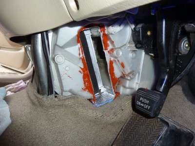

Расширяем отверстие с помощью ножовки, канцелярского ножа и такой-то матери. Кто-то использовал для этого паяльник. Тоже, в общем, хорошая идея.

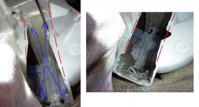

Как предложил один из форумчан, не помешает сделать болванку радиатора от ипсума (можно из плотного картона вырезать контур торца радиатора), иначе, если несколько раз, примеряя, вставлять и вытаскивать его туда-сюда, то можно просто радиатор испортить.
На фото контур нарисован примерно, для наглядности. Синим отмечены четыре планки (я их полозьями называю), которые нужно будет самым аккуратным и неспешным образом срезать стамеской. Лучше по чуть-чуть, а не сразу "под корень", иначе из-за ломкости корпуса можно проделать в нем дыру. У меня так и получилось. Ничего страшного, об этом позже.
P1120230.JPG [ 269.97 КБ | Просмотров: 1599 ]
Теперь один важный момент. У меня, после установки газелевского радиатора, стенка со стороны водителя была вырезана (с радиатором от газели это обязательное условие), поэтому, при установке радиатора от ипсума, я мог через нее спокойно наблюдать, что ему мешает входить в корпус печки. Исходя из этого, могу посоветовать следующее. Если радиатор с трудом входит в печку, не стоит его туда-сюда дергать, чтобы определить причину. Вытащив радиатор (а это не так просто - слишком он плотно в корпусе сидит), найти ее будет сложно. Лучше вырезать стенку (не обязательно на всю ширь) с водительской стороны. Тогда, если радиатор в очередной раз во что-то упрется (а это так и будет, поверьте), можно будет это легко увидеть и подработать через это самое отверстие стамеской (хорошо бы, чтобы под рукой был пылесос - стружку в корпусе оставлять нельзя). Я уверен, что сделать лучше и проще именно так, чем пытаться вколотить радиатор со стороны пассажира. Только испортите. Если вам покажется, что резать корпус печки с водительской стороны, это лишняя заморочка, вы заблуждаетесь. Так дело пойдет гораздо быстрее и безопаснее для радиатора.
Ладно, будем считать, что с корпусом мы закончили. Выше я говорил, что сделал два небольших вылома внизу корпуса печки. Оба в торце, который с водительской стороны. Ничего страшного тут нет. Я вырезал из фольгированного самоклеющегося утеплителя (толщина 3 мм) полоску такой ширины, чтобы она при установке радиатора полностью обернула его нижний бачок. Длину сделал с запасом, чтобы можно было подвернуть утеплитель под корпус печки (чтобы он никуда не съехал, когда буду вставлять радиатор).
Ипсумовский радиатор в корпус печки входит довольно туго, поэтому утеплитель плотно прижался к корпусу и надежно закрыл оба отверстия. Потом снаружи я подмазал корпус в этих двух местах герметиком. Но это, честно говоря, лишнее.

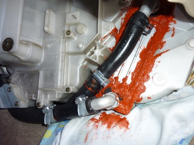

Итак, к историческому моменту по изменению климата автомобиля на тропический все готово. :smile:
Ставим приготовленную заранее распорку (моё ноу-хау :smoke: ). Если отгибать пластик торпеды рукой, то это очень неудобно и остается свободной только одна рука. А так, поставили распорку и спокойно внедряем новый отопитель. Отгибать пластик страшновато, но на деле ничего ему не будет.
P1120267.JPG [ 234.06 КБ | Просмотров: 1580 ]

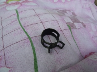

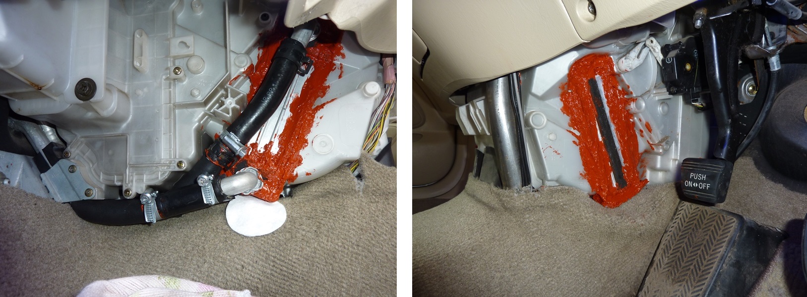

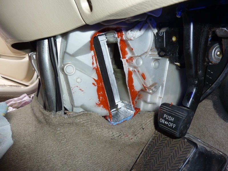

Надеваем шланги на трубки, надеваем и затягиваем хомуты (кто-то ставит по два на каждую сторону). Герметиком мазать трубки не обязательно, хомутов вполне достаточно. Всё это отводим либо в сторону, либо куда-нибудь вверх, и проверяем, чтобы в момент установки радиатора трубки не соскочили и не повредили его.
Вставляем радиатор.
Комментарий к файлу: Еще чуть-чуть...
P1120269.JPG [ 189.66 КБ | Просмотров: 1493 ]
Щели замазываем высокотемпературным герметиком. Если по какой-то причине в каких-то местах получились слишком широкие щели, вставляем аккуратно полоски поролона (так, чтобы они не провалились внутрь печки) и спокойно промазываем сверху герметиком. Об эстетике не беспокоимся, всё будет скрыто пластиковой накладкой. Герметик - вещь надежная, выдувание горячего воздуха из печки исключено.
P1120271.JPG [ 370.52 КБ | Просмотров: 1471 ]
P1120274.JPG [ 251.65 КБ | Просмотров: 1455 ]
С пассажирской стороны проделываем то же самое.
P1120270.JPG [ 352.99 КБ | Просмотров: 1489 ]
Надеваем шланги на трубки радиатора. Я хотел надеть японские самозатяжные хомуты (насобирал с контрактных ипсумовских радиаторов :mrgreen: ). На верхнюю трубку надеть успел (нужно это сделать перед установкой шланга), а вот на нижнюю забыл. Снимать из-за этого шланг уже не стал, чтобы не дергать трубку на радиаторе.
P1120279.JPG [ 282.69 КБ | Просмотров: 1465 ]
P1120280.JPG [ 55.53 КБ | Просмотров: 4023 ]
P1120278.JPG [ 230.14 КБ | Просмотров: 1405 ]
Всё, на этом работа закончена. Осталось залить антифриз и выгнать из системы воздух, потом понаблюдать пару дней, чтобы ничего не капало, а потом подтянуть хомуты (они поначалу немного расслабляются), поставить обратно воздуховод и вернуть на место декоративную накладку.
P1120282.JPG [ 369.66 КБ | Просмотров: 1336 ]
Результат... Нет таких слов, чтобы описать эффект от ипсумовской печки! Я, конечно, ждал, что будет тепло, но чтобы печка в буквальном смысле обжигала... такого я не мог предположить даже в самых смелых ожиданиях. Также нужно отметить, что этот радиатор абсолютно не выдувает ни на третьей, ни на четвертой скорости вентилятора. При полностью прогретом двигателе, на второй скорости обдува, если поднести ладонь тыльной стороной к диффузорам, обжигает руку. При третьей скорости руку уже приходится отдернуть, а на четвертой уже просто хочется выбраться из этого ада на свежий воздух.
Вот такая теперь у меня печка! :smoke:
