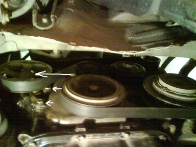

Хочу крышку заново на герметик поставить, т.к. масло течет, начал разбирать по инструкции Хотаба (тут в теме про замену колец), там указано снять шкиф насоса ГУРа, а сам его можно не снимать. Так вот как его снять если на нем нет болта? Смотрел книгу там также. Открутил две гайки вытащил два болта, а насос как стоял на месте так и стоит отверткой попробовал подцепить - боюсь сломать.
Кто делал сам подскажите как снять, а? :? А то все снял кроме этого насоса.

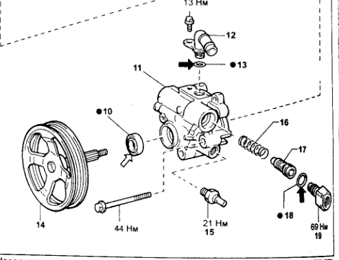

На сколько понял по рисунку то его держит один болт! А уже потом его сдергивать с подшипника! Тоесть мне кажется он сейчас просто должен поддаться силе! Попробуй просто крутить и отверткой ковырять! Должно поддаться!

да в том то и дело что я еще ничего с шкива не скручивал, т.е. он не должен поддаваться. Сегодня звонил своему мастеру, который мне колечки менял, он сказал что нужно просто подцепить монтировкой насос ГУРа, чтобы он отошел в сторону :o

все я ее победил, оказывается втулки которые стоят в крышке очень плотно зажали насос, действительно пришлось орудовать монтировкой.
Снял крышку цепи и увидел что текло действительно через крышку в районе гидронатяжителя прямо через герметик :o видимо такой хороший... Место там действительно нехорошее - стык блока, головки блока и крышки. Еще по всюду излишки старых герметиков серый (японский что ли) и мой синий (мастер его действительно не пожалел :) )

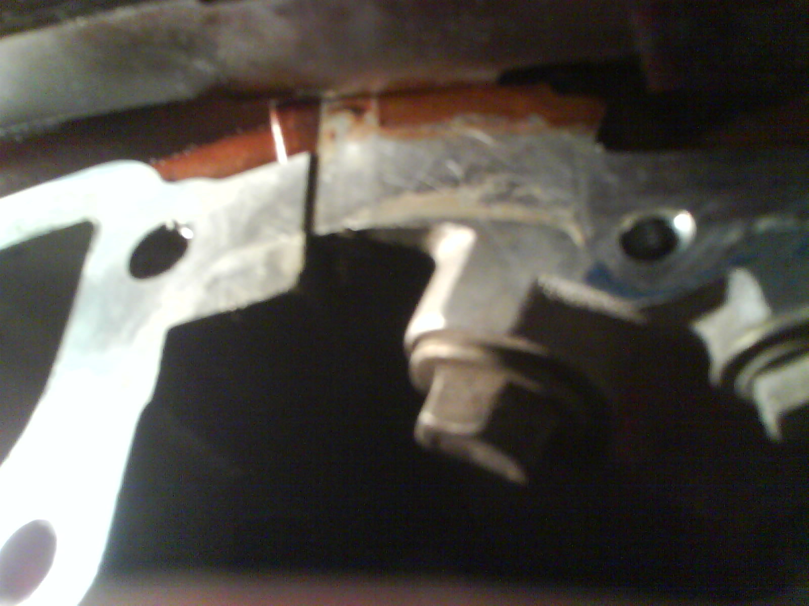

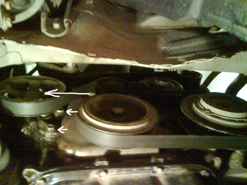

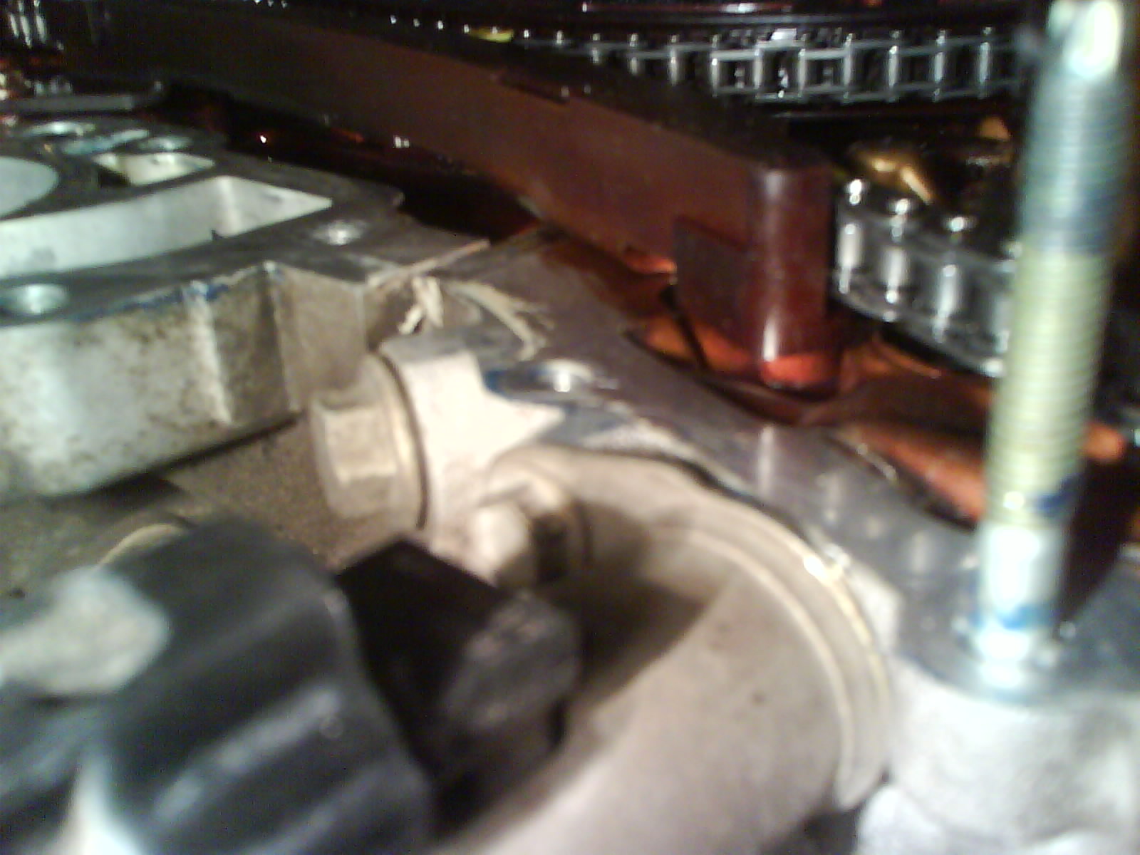

2) подскажите, пожалуйста, по первой и второй фотке - стык между блоком и головкой блока - перепад таким и должен быть, т.е. по другому не поставишь? А то мысль появилась: не от этого ли масло текло через крышку.

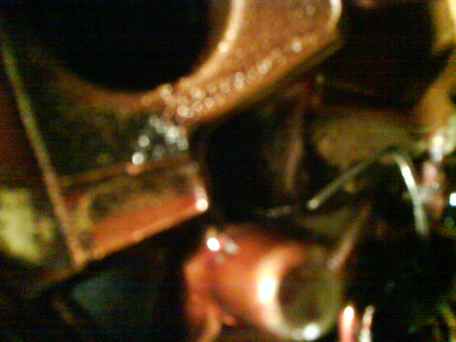

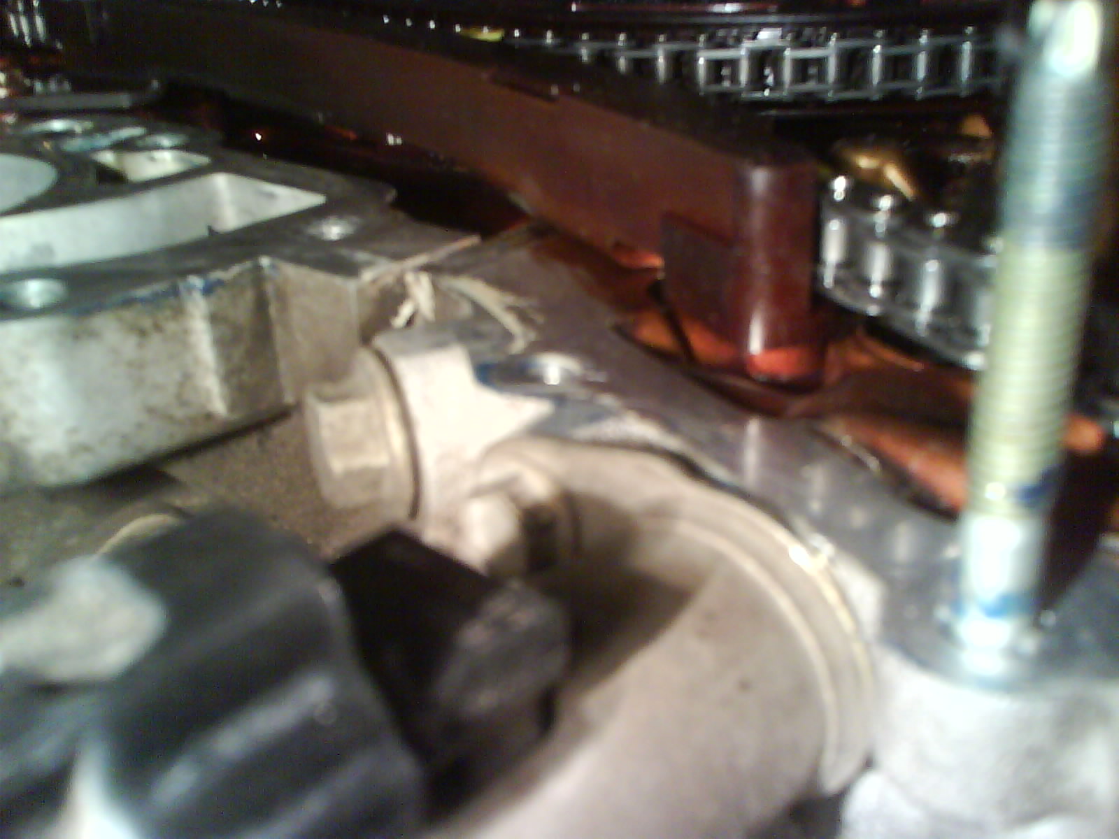

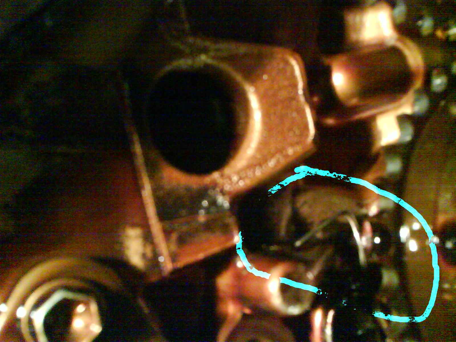

3) и еще подскажите что за проволочка торчит под правой звездочкой 3 и 4 фотки
вот тут не подскажу...полазь по форуму в поисках фоток...вот тут, например, человек 1ZZ на опе перебирал - есть вроде фотка того места...
фото неудачное...а так не помню никаких проволочек...

теперь я знаю что это за проволока была :arrow: viewtopic.php?f=8&t=1148&p=119302#p119302
