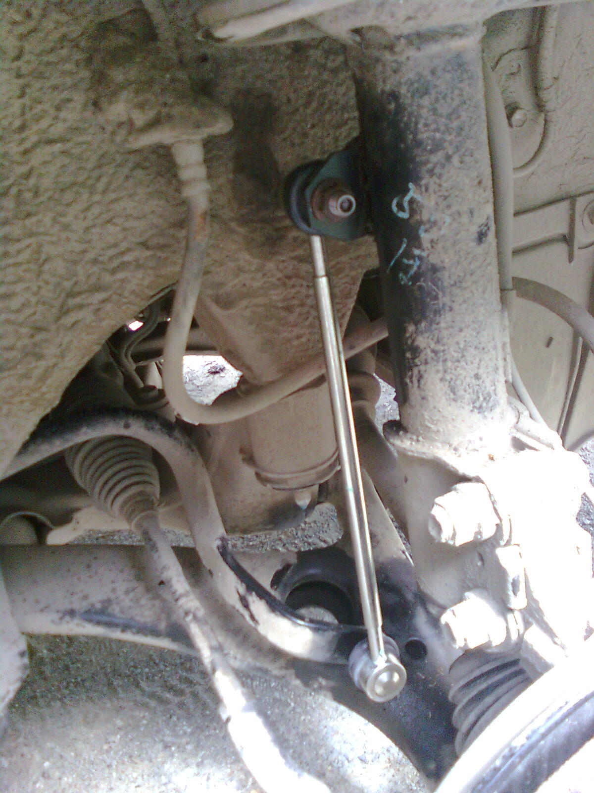

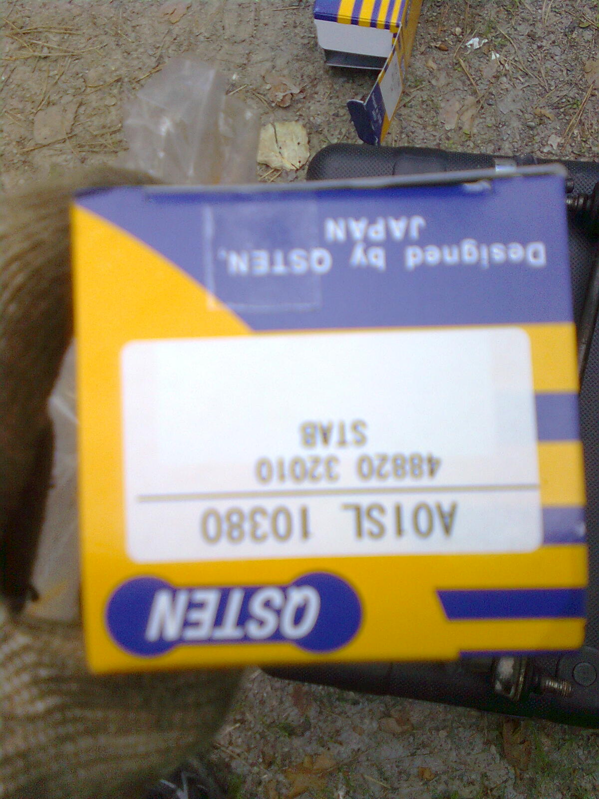

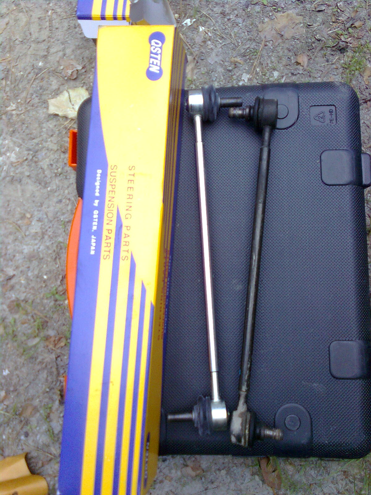

только что поменял линки, прямо на улице. вывесил перед на подставках, снял колёса и приступил к операции. благодаря вд40 и молотку - болгарка не понадобилась.
Комментарий к файлу: старый и новый линк
Фото0071.jpg [ 358.62 КБ | Просмотров: 1760 ]
Комментарий к файлу: маркировка новых линков
Фото0072.jpg [ 252.21 КБ | Просмотров: 1739 ]
Комментарий к файлу: новый линк на машине
Фото0073.jpg [ 281.34 КБ | Просмотров: 1771 ]

отпишись через пару месяцев о результатах обкатки :)
а что за надписи на стойках - контрактные поставлены?
Болгаркой "пользуются" вернее всего те, кому влом шестигранник в руки взять. Или те, кто в конкурсе участвуют на скорость снятия (равно - слома) запчасти или агрегата с машинки...
:D :D :D
стук пропал, насколько хватит - посмотрим. а по поводу стоек, я их не менял - поэтому ничего сказать по этому поводу немогу.
снимались линки тяжело, долго отмачивал вд40 - как в день замены, так и заранее за несколько дней до замены.
