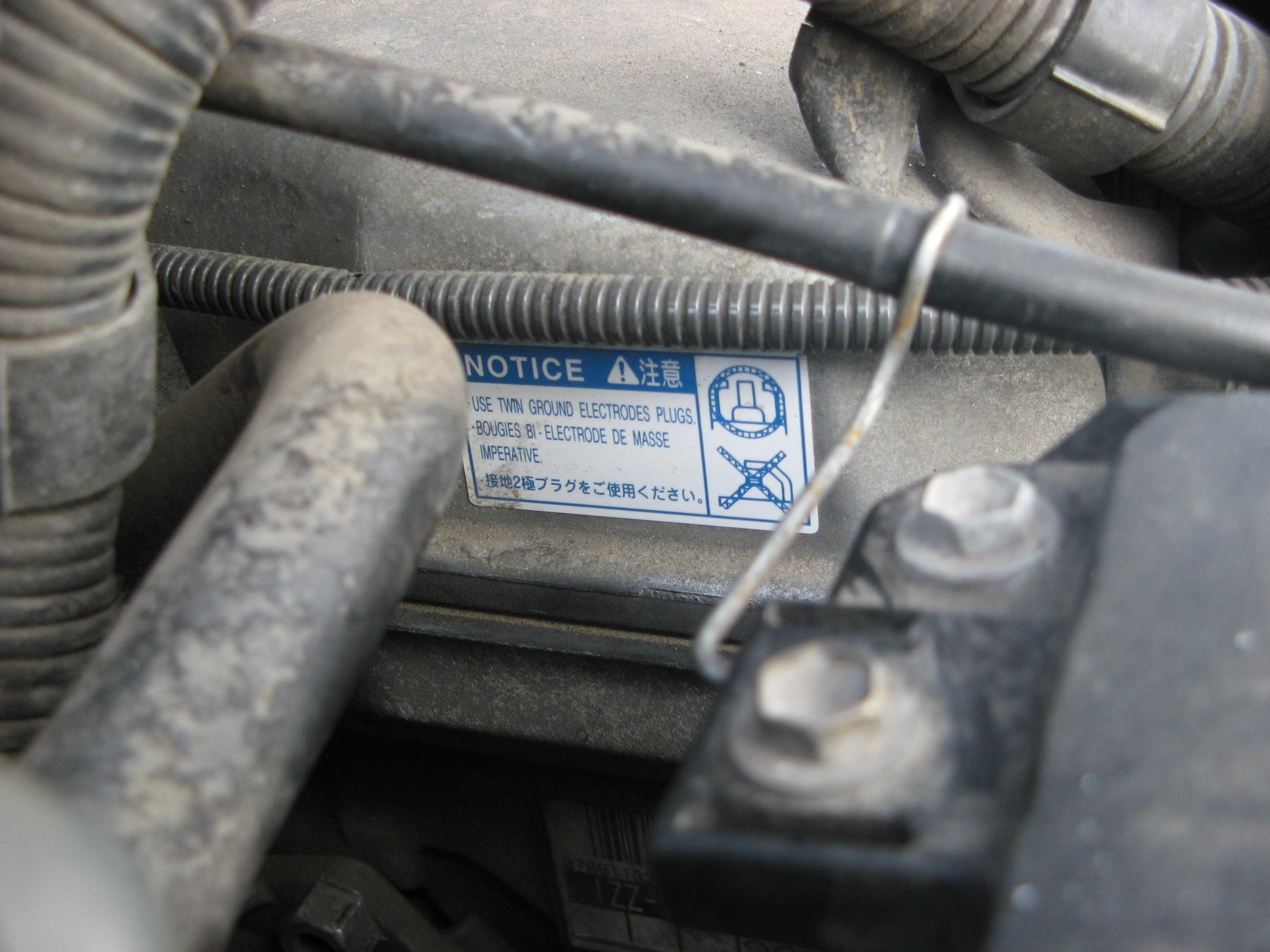

на движке 1ZZ с боку, над роликом натяжителя висит наклейка гласящая что нельзя использовать одноэлектродные свечи, а только 2-х.
не помню где читал, тут или на другом форуме, помоему статья называлась "без права на ошибку", там было описано чего они там намудрили эти инженеры, и что поршня почти как на дизелях стоят не плоские а с камерами горения, ну и что свечи нужны 2-х электродные для лучшего воспламенения смеси в горшках. по поводу самоочистки и прочих факторов не знаю, знаю что через некоторое время непрерывной работы когда свеча прогревается до рабочей температуры, нагар начинает обгорать сам.

Sahib, мне кажется ты ошибаешься! нет там такой таблички. А если есть зафоткай пожалуйста, будет интересно посмотреть.

lexa-krasnoyarsk - айн момент дорогой, вот даже не в западло оторвать зад и во двор сбегать :)
Двиг, со стороны водительской двери. справа снизу на фото - ЭБУ.
ниже в грязи видна табличка что 1ZZ.
на табличке написано что юзайте 2х электродные запчасти. :)

K16R-U11 - мне нужны, а приезжали K16TR11 ! и наверно из за неверного температурного режима мне их вечно пробивает. хотя по каталожному номеру они так же идут 90919-01192.
и еще. lexa-krasnoyarsk, мне кажется Devgne прав. у нас то с тобой разные машины, у меня дорестайл. и экзист выдает свечи для моей
90919-01192, а для твоей 90919-01164. вот и весь подвох.

ну вот. экзист когда пишешь модель машины, он свечи разделяет, и пишет что разные, когда вводишь ее код, свечи, то пишет что 90919-01192 > Применяемость > посмотреть по схеме > 1ZZFE 1800CC 16-VALVE DOHC EFI 06/1998- 07/2003
короче у меня есть желание на следующей неделе заехать в СЦ тойота, и на примере авенсиса всё разузнать.
про свечи спрошу. и про ролик натяжителя. я уверен у них он обязан быть, а то я доиграюсь с отечественным фальсификатом :)
