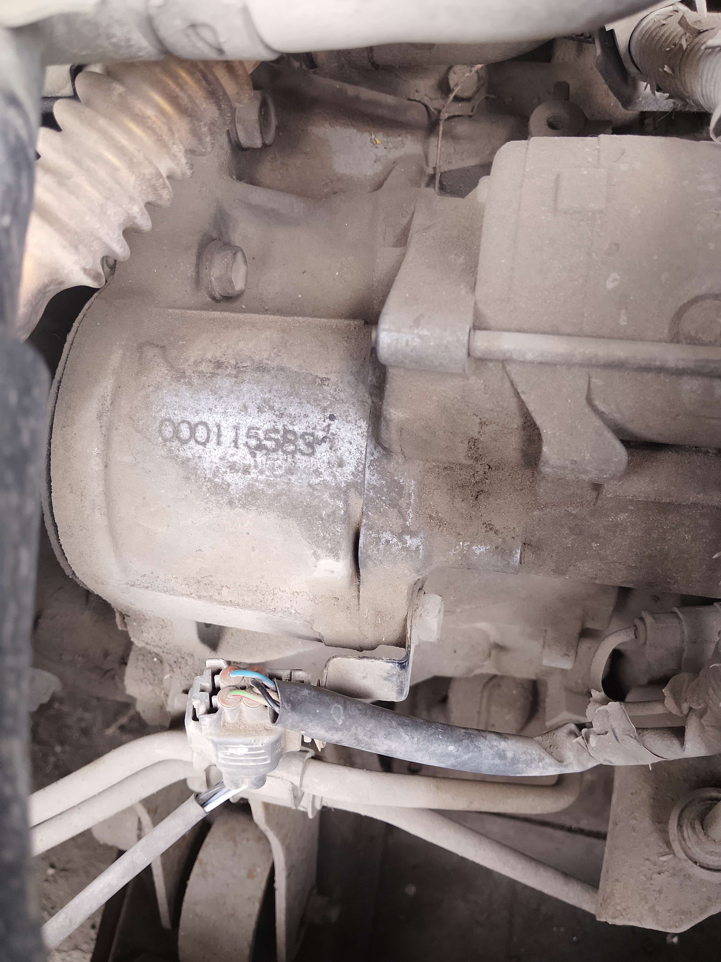

Там в общем какой то номер на АКПП выбит, в видимом месте. Фото выложу здесь же. Может кто расшифрует по ней, что за АКПП стоит, если верить ИИ-инфо, что этот номер точно указывает на модель акпп. В инете забивал этот номер, ИИ выдает каждый раз немного по разному инфо, но суть каждый раз похожая. Вот сейчас снова набрал этот номер в инете, марку машины, двигатель и уже выдает следующее, но что то в это я уже не верю. Самое смешное впервый раз выдает ИИ одну модель акпп, второй раз вбиваю в поиск, уже выдает на этот же номер другую модель.
Этот номер — внутренний артикул (каталожный номер детали) производителя. Для АКПП на Toyota Vista (SV50) с двигателем 3S-FSE он означает конкретную модификацию коробки передач.
В вашем случае маркировка 000115583 указывает на модель A247E. Это автоматическая коробка передач, которая штатно устанавливалась на переднеприводные версии Vista (SV50) с двигателем 3S-FSE.
Зачем это знать?
При подборе запчасти. Зная артикул, вы сможете точнее искать замену или совместимую деталь в каталогах.
При диагностике. Если коробка начала работать некорректно, этот номер поможет диагносту сузить круг поиска неисправности.
Важный нюанс
Хотя артикул известен, при установке такой АКПП на ваш автомобиль стоит убедиться в совместимости с конкретным VIN-номером машины. Даже в рамках одной модели и двигателя могут быть нюансы по комплектации.
А вот через 5 минут этот же вопрос вбил в поиск, и тот же ИИ выдает следующее по номеру 000115583, бред какой то.:
Этот номер — внутренний артикул (номер детали), который Toyota использует для конкретной модификации автоматической коробки передач (АКПП). В вашем случае (Toyota Vista SV50 с двигателем 3S-FSE) он указывает на АКПП модели A140L/812.
То есть, каждый раз ИИ по этому номеру выдает разные модели АКПП.
Вопрос к спецам. Вот номер на скрине, который виден под капотом на АКПП, можно ли по ней на самом деле определить модель АКПП?

По номерам непонятка, вторую коробку продавец утверждал, что она с D4, по номеру кроссировалась как от 1ZZ, но встала без проблем и ездит.
Да, всё страшней и страшней становится. :dash:
Неужели не могли японцы в доступном для глаз месте выбить на акпп реальный номер акпп. Где же этот проклятый номер на акпп может быть, где его найти?
Столько начитался за эти дни как народ также как и я не знают какая коробка стоит. Многие первую ставят и не подходит. Если бы в моем городе были акпп, то я не заморачивался бы. Отвез в сервисный центр и пусть подбирают, ничего не терял бы. А так, с другого города заказывать и не дай бог не подойдет, обратная отправка и по новому головняки, к тому же ещё и денежные. Доставлять то и отправлять назад бесплатно никто не будет.
