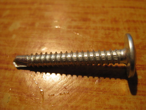

Я тоже на разборке покупал консоль и просто тупо саморезами её к кузову и прикрутил ))))
Комментарий к файлу: Вот такими саморезами !
IMG_9714.jpg [ 60.16 КБ | Просмотров: 14294 ]
Вариант :lol:

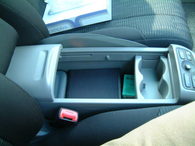

Всем привет!У меня виста zzv50 1998 г/в. У меня бара - подлокотника нет в комплектации. Могу ли я установить его сам с другой висты? Какие могут возникнуть трудности при установке? Спасибо.
img49.jpg [ 56.3 КБ | Просмотров: 12978 ]
 Заголовок сообщения: Re: Возможно ли установить бар-подлокотник (бардачок)
СообщениеДобавлено: 08 авг 2016, 19:33
Можно.
Вопрос: Есть желание установить родной от 50\55й или от другой модели?
