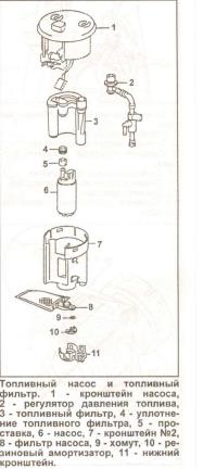

СообщениеДобавлено: 11 янв 2026, 03:23
Ну там уже не сеточка, а бумажный фильтр в пластиковом корпусе. Под цифрой 3

Да, да, спасибо. Именно этот и заказал. Жду как придёт.
