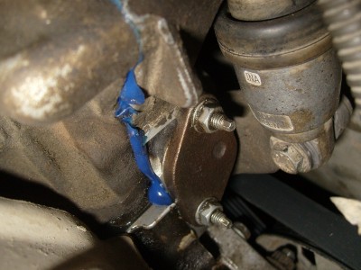

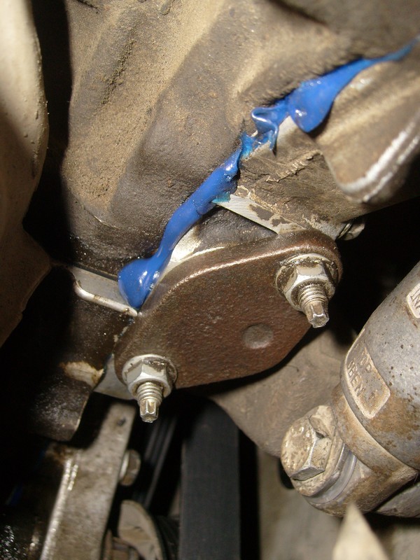

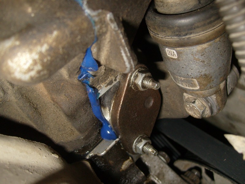

Ну так у всех все решилось после повторной постановки передней крышки на герметик и увеличения количества герметика в том районе?
Кстати а кто как смотрит на это место? просто я с зеркалом туда лазию.
Добавлено спустя 16 минут 27 секунд:
откуда здесь может течь? Фоткал еще до постановки гидронатяжителя на герметик, после этого проверял только под натяжителем - масло появилось, но не в тех количествах что было раньше, т.е. меньше.
