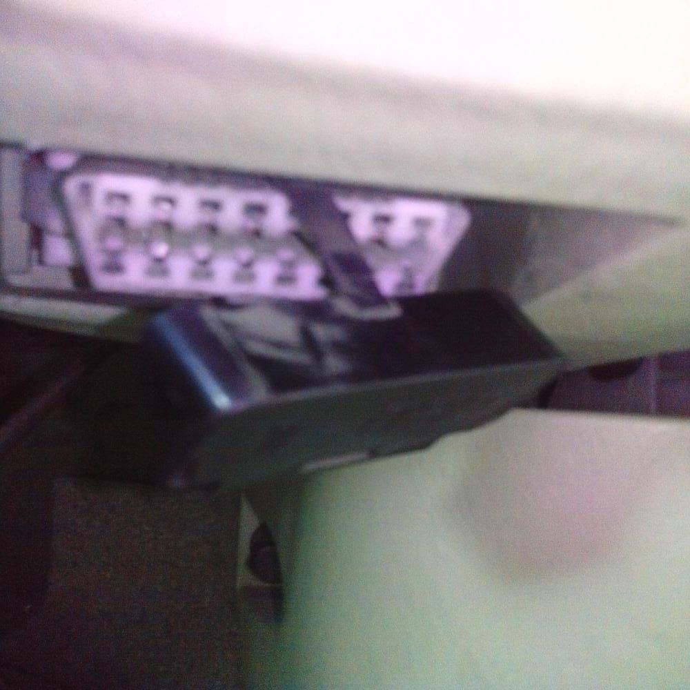

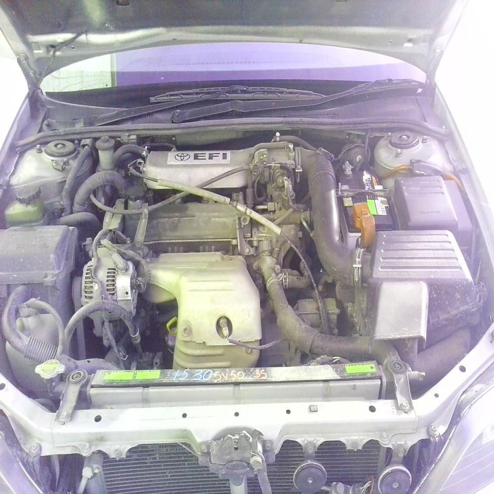

Здравствуйте. Беспокоит такая проблема, после разбора топливного насоса, чистки фильтра сеточки машина стала заводиться только при полностью выжатой педали газа. Возможно я что то сломал где то или свечи залил и месяц уже так заводится. Хочу подключить насос напрямую, проверить как работает, как заводится, создать нужное давление. Читал что ставят перемычку на контактах B+ и Fp но где эти контакты? Как их найти? Машина Toyota Vista 1999 sv50 двигатель 3s FSE D4.

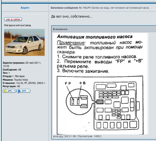

Нет по моему этого контакта в OBD, это когда прямоугольный под капотом DIAGNOSIS, там есть обычно. Проще вытащить реле под капотом Fuel pump и перемкнуть контакты куском провода. Насос в этом случае будет работать всегда после включения зажигания.
Наклеечка зачетная на впускном коллекторе, отгоняет плохие мысли :smile: .
Активация топ.насоса.JPG [ 91.67 КБ | Просмотров: 14986 ]

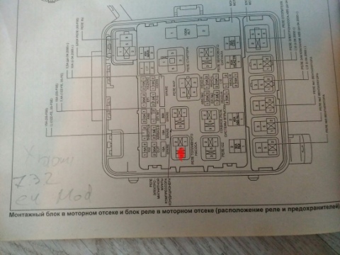

Народ всем привет подскажите пожалуйста или дайте ссылку с подробной инструкцией а лучше фотографиями как перемкнуть реле топлевного насоса так что бы при загорание панели он начанал качать а не в тот момент когда стартером крутишь!
Замкнуть, красным обведено
IMG_20171119_142509.jpg [ 63.05 КБ | Просмотров: 13586 ]

После того как перемкнул, реле нужно ставить на место или остается только перемычка???

Ставим, конечно. Замыкаем широкие контакты. Т.е. силовые.

Ставить не нужно, вместо реле перемычка.
