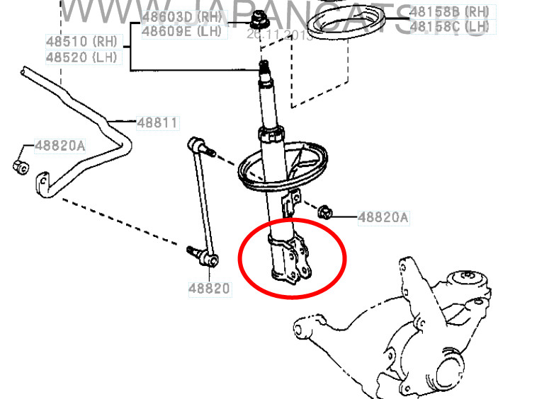

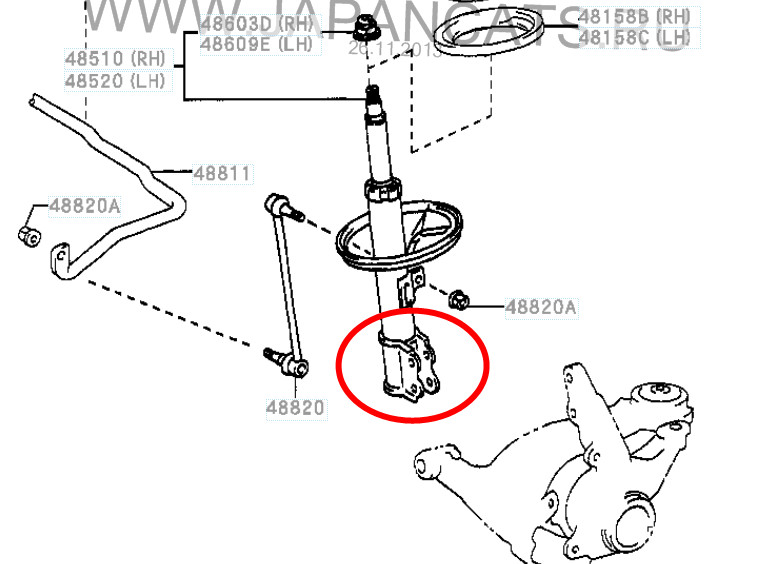

вот встал вопрос о замене шаровых объездил кучу магазинов везде CTR ещё вопрос развал после замены шаровых нннадо делать???
 Заголовок сообщения: Re: Выбор шаровых опор
СообщениеДобавлено: 26 ноя 2013, 16:29
Сообщения: 757
Тем: 77
Откуда: РОССИЯ, Воронеж.
О машине: ZZV-50, 1ZZ, 1999г.
Репутация: 467
если кроме шаровой ни чего не крутил, то не нужно, развал нужно делать если трогал нижние два болта крепления стойки.
ст.jpg [ 71.81 КБ | Просмотров: 24097 ]
