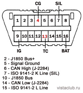

2. Перемкните выводы "ТС" и "CG" (можно канцелярской скрепкой) разъема DLC3. Это четвертый слева и сверху, а так же четвертый снизу и справа контакты
Комментарий к файлу: разъем DLC3
разъем DLC3.jpg [ 24.95 КБ | Просмотров: 91027 ]

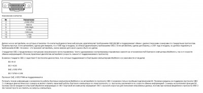

еще фото:
OBD-2.JPG [ 317.98 КБ | Просмотров: 88413 ]

б) Закоротите выводы "Тс" и "CG" разъема DLC3. Это третий справа-снизу и четвертый слева-сверху

2. Закоротите выводы "Ts" - "CG"разъема DLC3. Это третий справа-снизу и четвертый слева-сверху
