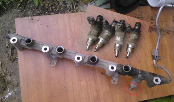

проблема решаема и не так уж страшна нужно только заменить клапан аварийного сброса давления, при снятии с него шланга должен брызнуть бенз в кол-ве 25-40мл если меньше или совсем нет то причина в клапане он не держит давление. цена ему 500-1000, спроси тут на форуме может кто и продаст, так же не забывай про чистку коллекторов, и БДЗ и будет тебе счастье ))))))
