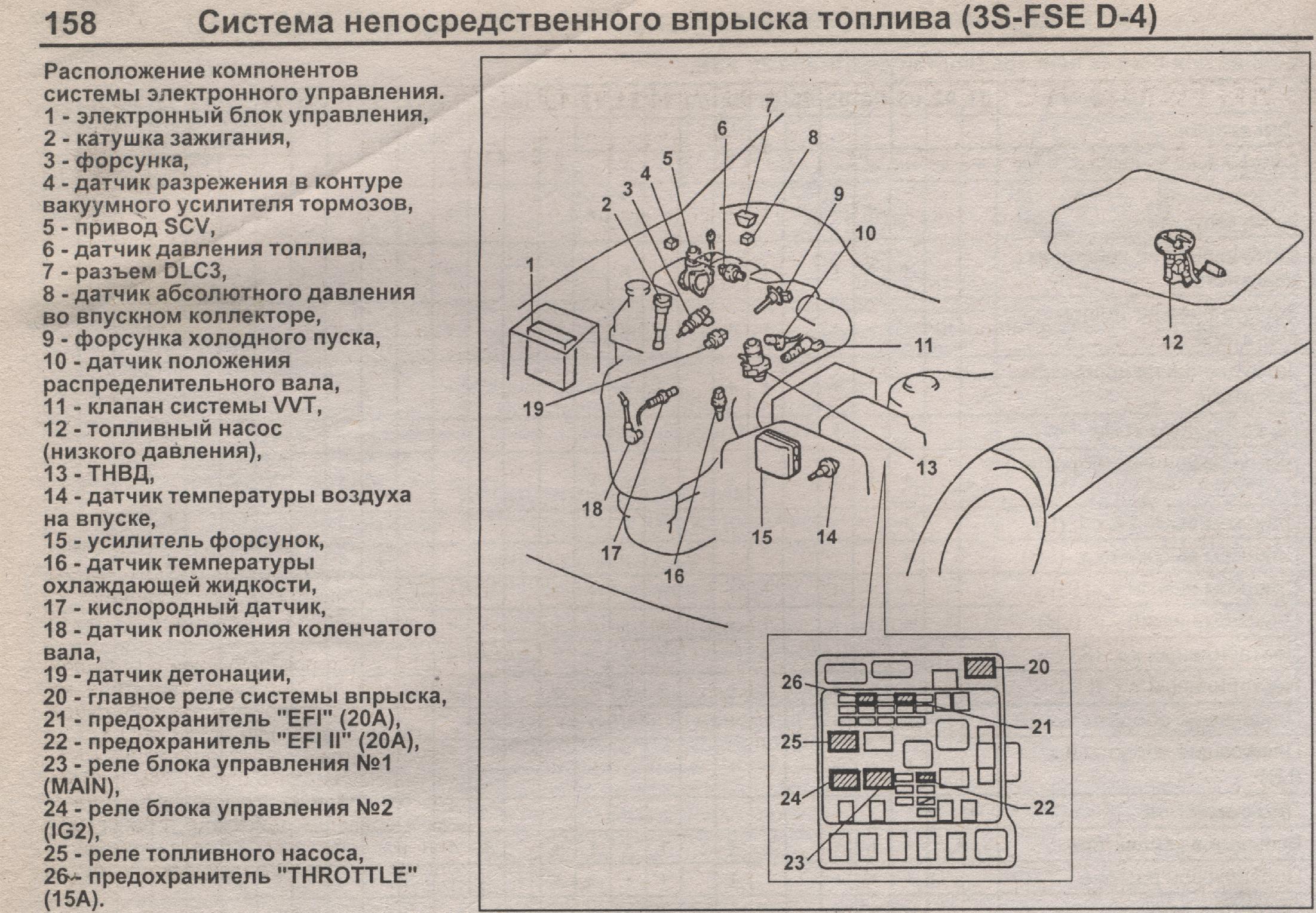

sambu писал(а):
У меня зимой точно такие проблемы были, поменял катушки, причём все 4, и о чудо машина заработала как прежде, но только до сегодняшнего дня. Думаю Тнвд тут не причём, всё таки дело в датчиках мне кажется. Подскажите где находится датчик коленвала ?
download/file.php?id=7659&mode=view
Вот схема, посмотри провода идущие до датчика и разъемы(фишки), сам датчик находится возле шкива кажется кондиционера. Лучше на яме это делать. Фишка от него должна быть зафиксирована к раме, у меня это крепление сломалоси и фишка попала на шкив, и итог - замена. uraSVat - в своей теме писал как проверить датчик без съема :wink:
