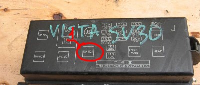

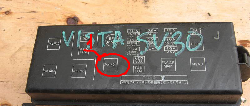

Доброго времени суток,у меня такая проблемка,когда поворачиваю ключ зажигания на (ON) начинает маслать вентилятор,из этого было,долгий прогрев,стрелка температуры двигателя вообще постоянно внизу,и обороты 1000,нашел релюшку (на фото та релюшка) вставил туда спичку,вентилятор не работает.Сегодня заметил что стрелка температуры на середине,и холостые обороты 800,прям как надо...
Дак вот,как мне с ним быть? что бы он срабатывал нормально,когда двиг нагреется.

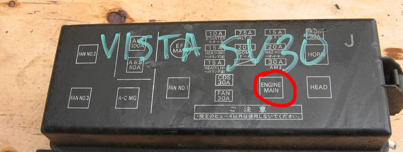

Ааа,вот ещё что,если включать зажигание щелкает релюшка engine main , на 2-м фото она...

могу лишь предположить - на первой картинке обведена релюха вентилятора № 1, думаю либо она глючит, либо датчик, от которого идет сигнал о нагреве охлаждайки. Больше мыслей нет. Вторая релюшка - главная двигателя.
Реле целая,ставил другую,тоже самое.

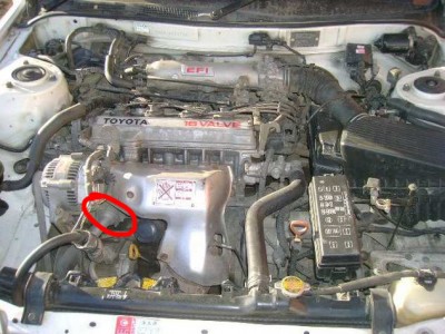

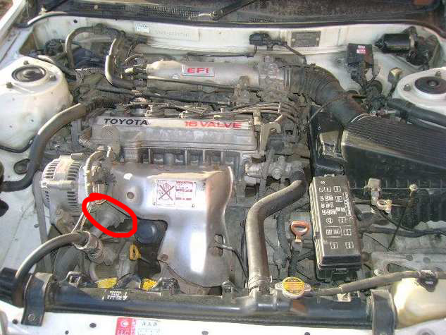

Это оборван провод к датчику температуры или неисправен датчик, смотри в левой части головки (смотреть спереди) перед патрубком к радиатору. Тема про это viewtopic.php?t=997423

slava_66 писал(а):
Обычно рядом с термостатом стоит.
Это на жигулях, а на наших термостат снизу.
А не тут случайно термостат стоит?
У меня 4S-FE двиг
change-piston-rings-4s-fe-01.jpg [ 160.32 КБ | Просмотров: 2041 ]
 Заголовок сообщения: Re: Непонятная проблема с вентиляторами
СообщениеДобавлено: 19 сен 2013, 12:14
Термостат тут, а датчики слева.
