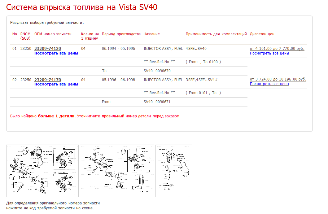

доброго времени суток! подскажите пожалуйста какие форсунки ставятся на двигатель 4s-fe трамблерный vista sv-40,акпп,машина конструктор,стоят такие 23250-74170.большой расход топлива 18л-100км.свечи постоянно черные,кислородный датчик новый оригинальный,самодиогностика ошибок нет,единственное что сигнал от кислородного датчика тупо показывает 5в.при замкнутых контактах te1-e1 богатая смесь. грм по меткам,давление топлива 2,5 со снятым вакуумным шлангом 3,1 кг.см,зажигание 10 градусов.свечи новые форсунки тоже менял ни чего не изменилось,прошлый хозяин говорит что менялись форсунки но номера не сравнивали.

23209-74130 до 05.1996 г и 23209-74170 с о5.1996 г.

по запросу вот что дает
Безымянный.png [ 58.77 КБ | Просмотров: 5221 ]
Добавлено спустя 3 минуты 26 секунд:
посмотрите вакуумные шланги идущие на MAP-сенсор, и сам датчик можно попробовать поменять на заведамо рабочий
